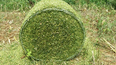

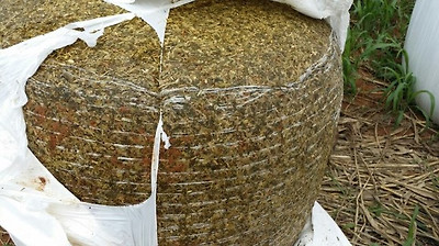

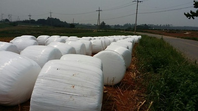

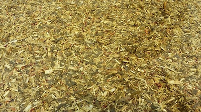

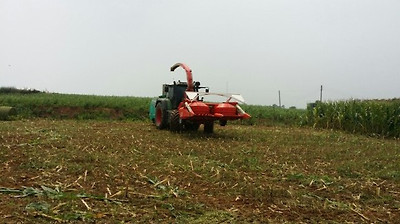

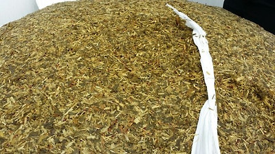

Нашёл интересное про силос в рулонах:
"Внутренний конусный силос кукурузный силос корма кукурузы Судан трава ^ ^
2014.08.13 16:32
Джонатан
категории для продажи Написать комментарий
Кукурузный силос кукурузный силос корма кукурузы Судан трава ^ ^
Кукуруза для продажи.
Я работал с Ilsan LiveMac около 500 кг за рулон.
Свежесобранные продукты в 2014 году ^ ^
Теперь самое время собирать урожай.
Мы гарантируем качество, потому что это продукт, который работал непосредственно на круге.
Вы будете удовлетворены продуктами класса A.
Я являюсь домашним кукурузным силосом для Chonnam Haenam в области производства и транспортировки.
Я думаю, было бы неплохо, если бы вы могли купить его с надежным продуктом.
Я тоже продаю суданскую траву.
Стандартная или рабочая среда такая же, как кукурузный силос.
Суданская трава продается за 50 000 вон за рулон.
Пожалуйста, свяжитесь с нами для покупки "
https://fermer.ru/tossl.php?url=http://m1.daumcdn.net/cfile213/R400x0/2113153E53EB14A62A6294
https://fermer.ru/tossl.php?url=http://m1.daumcdn.net/cfile211/R400x0/231B943E53EB14A61CFBD6
https://fermer.ru/tossl.php?url=http://m1.daumcdn.net/cfile231/R400x0/2426D03E53EB14A70ADF3B
https://fermer.ru/tossl.php?url=http://m1.daumcdn.net/cfile235/R400x0/2327323E53EB14A709CAF6

Алексей 2 пишет:
Только фотки открылись.
scratch_one-s_head прикольно. КИР с прессом в спарке. Идея такая мелькала, но... Вальцовый наверное такую мелкую меж валиков выкинет... Тут наверное пресс с лентами....
