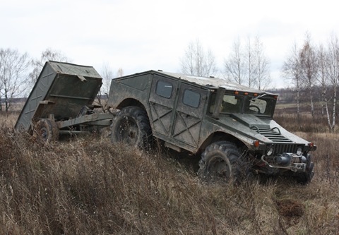

Михаил, а это не Ваше изделие?
Источник http://www.yaplakal.com

redaktor пишет:
Здравствуйте.
Кстати тоже недели 3 назад видел!Респект мужику!Молодец!Скоро мы сами все делать будем и пошли они все со своими ценами и таможней со 100%наценки
