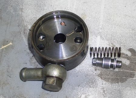

Продолжу по насосу.
Это его схема
Видно плохо правда. Внизу в красном круге то место которое надо немного доработать. Зеленая черточка и есть выходное калиброванное отверстие, уменьшать отверстие можно только в этом месте потому что за ним находится наклонный канал идущий к клапану.
Вот это отверстие на фото задней крышки насоса.
Слева задняя крышка,вверху это выходное отверстие. Крышка чугунная и стенки отверстия тонкие, так что не нашел ничего лучше как заклепать его медной заклепкой. Справа диск. В нем вверху отверстие овальное, так что вполне можно в крышке просверлить новое отверстие рядом со старым.
Вот оно правее заклепанного. Сверлил не перпендикулярно к плоскости а немного с наклоном чтоб сверло вышло ближе к старому отверстию. Диаметр сверла 2мм, производительность насоса получилась немного меньше трех литров в минуту.
Штатный шланг теперь не подойдет, я поставил вот такой переходник с резиновым уплотнительным кольцом( можно и медное), ну а дальше трубка.
На мт на навеске стоял один цилиндр с ходом штока 150мм и диаметром поршня 40мм и насос гур с производительностью 7,2 л/мин. Навеска работала очень быстро. Пробовал уменьшать сечение на соединении трубок шайбой с отверстием, но приемлемая скорость получалась с отверстием чуть больше 1мм. При этом насос сильно грузил двс, а на холодном масле отсекало рычаг подъема даже на пустой навеске. Пришлось поставить второй цилиндр, сейчас бы наверное лучше с ентой дыркой поработал. Но теперь поздно уже.
Так что думаю на мт с двс небольшой мощности вполне можно таким способом доработать насос гур и не только с газели, но и с зила и газ66.
