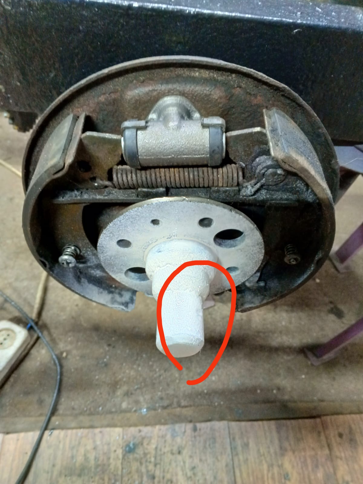

Ну ещё про укорачивание полуосей ВАЗ)))
Колея 70 см. шрус короткий от ВАЗ 2110. Если и сломается, заменить можно за 20 минут.

Владимир 53 пишет:
Подробней можно?

Ильдус1973 пишет:
Владимир 53 пишет:
Подробней можно?
В ступице от классики просверлено отверстие со скользящей посадкой под палку шруса десятки. Где обведено красным вварена шлицевая от переднеприводного ваза.

Владимир 53 пишет:
Палка (скалка) не урезана? Так?

Владимир 53 пишет:
Получается подшипник ступицы держится консольно? Шлицы жесткости не дадут.

вовочка820 пишет:

Ильдус1973 пишет:
Владимир 53 пишет:
Подробней можно?
Ильдус1973 пишет:
Владимир 53 пишет:
Да это краснодарский Кулибин, который чужие идеи выдает за свои , а подписчики хлопают в ладоши и диву даются, только вот половина вобще не соображают что в итоге получается с такой схемой lol . Те кто делал именно так по такому принципу точили ступицу от нивы и дорабатывали чулки, зачем???? Да просто потому что ставилось 2 подшипника на ступицу и не надо приваривать лишнюю чепуху к ступице(но это для тех кто не гонится за "эталонной" колеей в 70 см. Мало того с нивовской ступицей можно и палки поставить усиленные на 26мм вместо 24мм, при этом заменив полуосевые шестерни от шнивы либо переточить от 2108, но все это в итоге изобретение велосипеда с кучей переделок. ПРОЩЕ ВЗЯТЬ МОСТ ОТ УАЗА ИЛИ ВОЛГИ И НЕ ДУМАТЬ ЧТО ТАМ ЧТО-ТО СЛОМАЕТ, ДП И ВЫЙДЕТ ДЕШЕВЛЕ В ИТОГЕ .

Юрий61 пишет:
Владимир 53 пишет:
Неужели кто-то не с пустой головой. victory . Именной так и получается. Полуось по факту висит в воздухе , у нее нет плотной связи со ступицей, ступица на одном подшипнике. И получается что приперекосе, а он будет, потому что подшипник однорядный. Так ещё и вылет шлица относительно точки опоры хз где. Короче ребята копируют,но не пытаются сэкономить. Это все равно что поставить на уазовскую ступицу шариковый однорядный, что с того выйдет хорошего, да нифуя. Я делал как уде говорил на палках коротких и ступице приора, там сильно лучше конструкция и то я ее забраковал в итоге, хотят пару мостов продал(кого-то устроило, на вкус и цвет как говориться). Там если растачивать то надо точить и палку и привода так что бы она с небольшим натягом заходила в ступицу, тогда разгрузка распределиться, но так никто не делает у всех полуось висит чисто на шлице, шалтай- болтай

Юрий61 пишет:
Точно! Я и не подумал. Хрень какая то!

Ильдус1973 пишет:
Юрий61 пишет:
Работоспособно!!!! Но не в таком варианте исполнения!!! Ступица от нивы+ 2 подшипника, НО!!!! Тормозная система вся под переделку, барабаны уже не поставить, только дисковый.

Владимир 53 пишет:
Каким диаметром?
Владимир 53 пишет:
Для чего?

Юрий61 пишет:
Владимир 53 пишет:
Там только в ступице посадка 102мм + труба и шлицевая. Никакой болтанки нет и вряд ли она там появится. Но эксплуатация покажет, пока всё ещё в процессе сборки.
