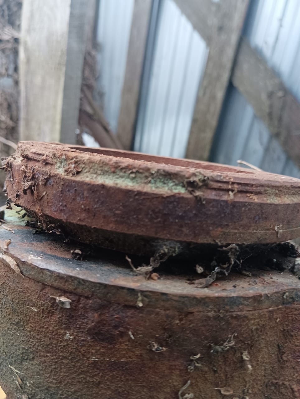

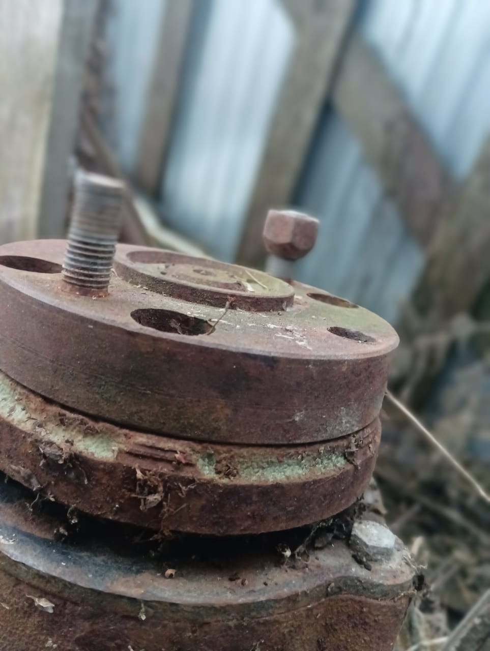

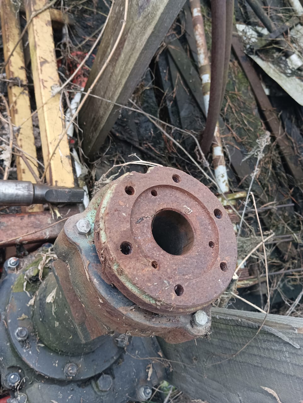

Друзья. Такой вот мост. Он должен быть таким? Или его переделывал? Полуось как то странно торчит.

Похоже с червячной передачей...

Это понятно. Полуоси как то не так выглядят.
27.02.2014 - 09:25
: 2259
Это скорее редуктор для транспортера чем мост scratch_one-s_head Опорные площадки с передней стороны (относительно кардана)

похоже его уже пытались переделать.
набери в поиске мост эк 210 и сравни по фото с оригинальным состоянием фланцев

Просмотрел. Ни чего. В общем получается что полуось ПОЛАЯ и это отверстие закрывает крышка на 3-х болтах. А человек выточил проставку под ВАЗОВСКИЕ ДИСКИ, приварил кругляк и вставил в это отверстие.
