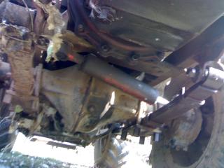

Может кому интересно, реверс редуктор из раздатки от БРДМ. Сделал а куда пристроить не знаю.

Закром
А на последнем снимке с автомобильным редуктором что? Подробней можно?

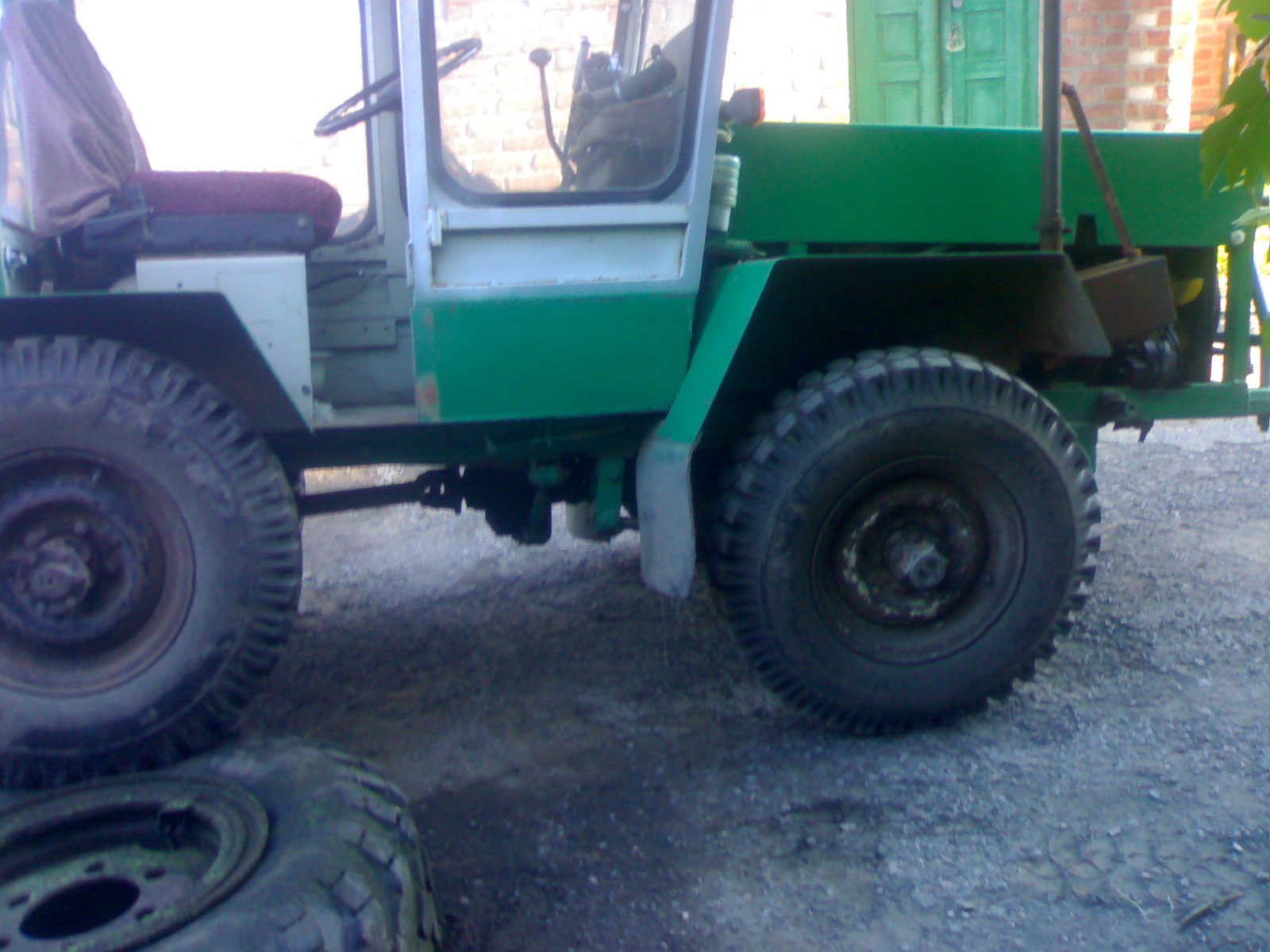

perec.41 пишет:
Да не спорю трактор не маленький,
Салон-огонь! Люкс! good
СССР
: Липецкая область
03.09.2022 - 08:12
: 387
Ильдус1973 пишет:
perec.41 пишет:
Салон-огонь! Люкс! [изображение]
тоже хотел написать. good
: Ставрополь
11.09.2020 - 06:56
: 577
Ильдус1973 пишет:
perec.41 пишет:
Всё в одном фирменном стиле. И салон, и крыша на гараже, и ворота. Ещё бы ребятёнку синюю шапку. laugh
