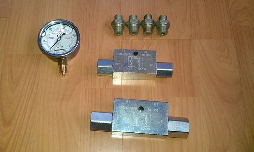

и еще, выбираю гидрозамок на лапы, присмотрел из серии VRDE
так вот вопрос достаточно ли будет сечения 1/4" или 1/2" все таки взять разница в 700руб
VRDE025F (VRDE120) Двухклапанный гидрозамок (сталь), 1/2", 50 л/мин, 300 бар, 1:4, давление открытия 4 бар цена 1800р
VRDE01FFF (VRDE140) Двухклапанный гидрозамок (сталь), 1/4", 30 л/мин, 350 бар, 1:4,5, давление открытия 4 бар цена 1100р

Если вы "бегать " на лапах не собираетесь нет разницы . да просто нет.

Я бы взял тот, что с большим сечением - меньшее сопротивление все-таки, а 700 р - разница небольшая.
