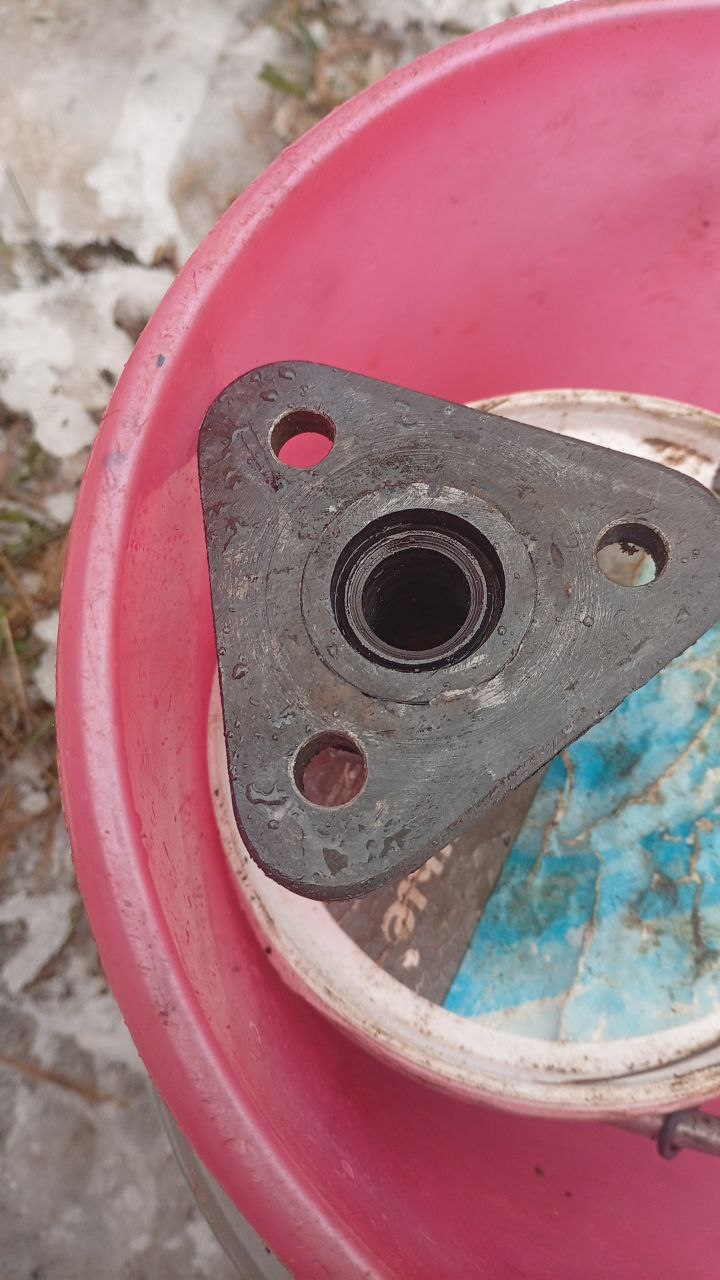

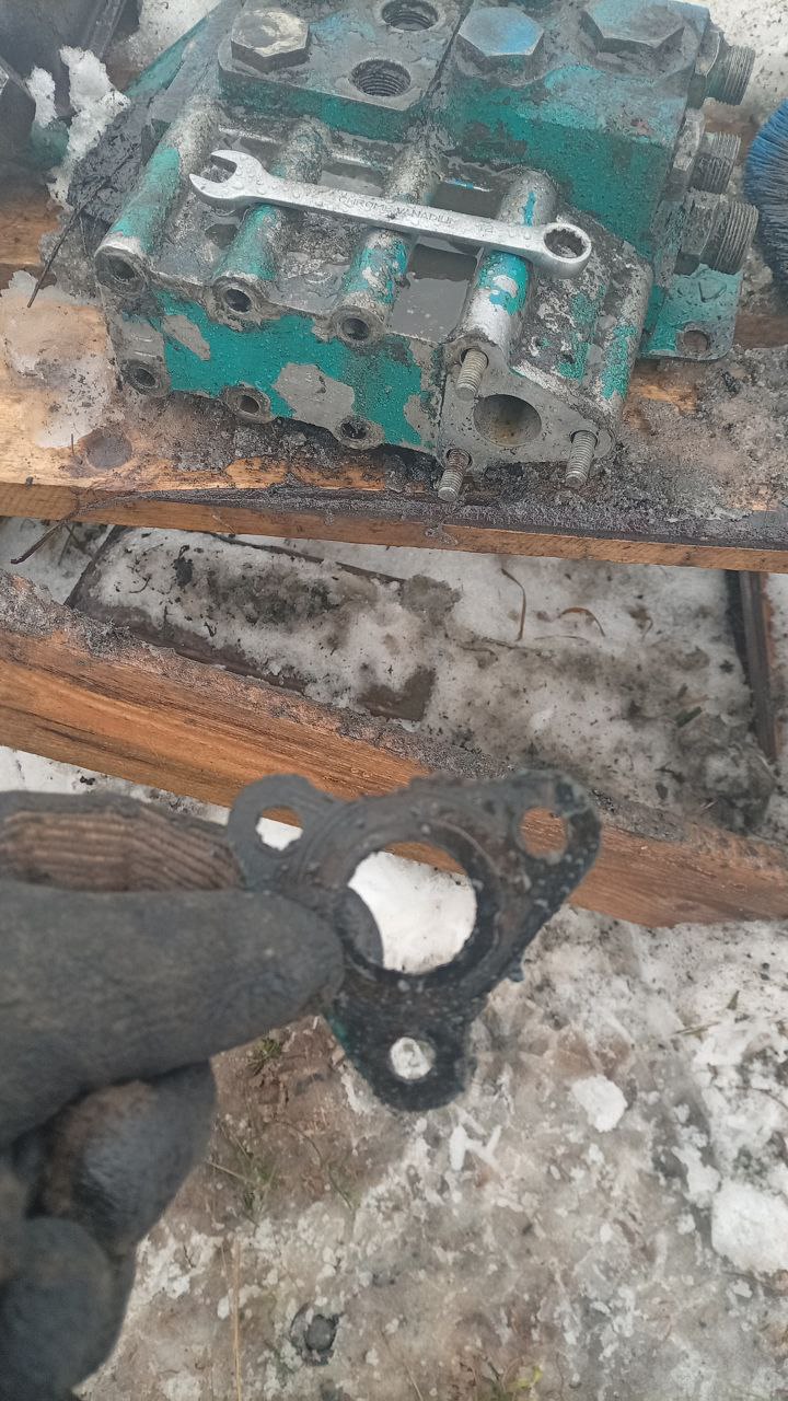

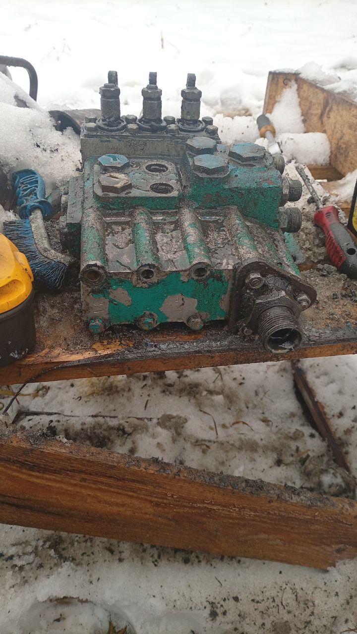

Сегодня снял распределитель и да у меня опять ничего не получается и я ничего не понимаю. Кстати сальники рычагов все три порваны в хлам.
Почему то в ремкомплекте нет такой прокладки треугольной для...фланца или штуцера.
Там в этом фланце если снять кольца никакого не было. С него текло. Какое кольцо ставить я так и не понял. Вот прикинул одно. Оно маловато. Но другие слишком большие. И еще у меня новая прокладка треснула на ровном месте. Для р-100 я покупал комплект там они синего или фиолетового цвета были эти разные прокладки. И мне чисто субъективно показалось что они получше. Дальше разбирать не стал. Вот решил тут спросить. На озоне и в гугле не вижу таких ремкомплектов с прокладками. Вот отдельно нашел. Возможно что и кольца оттуда подойдут?

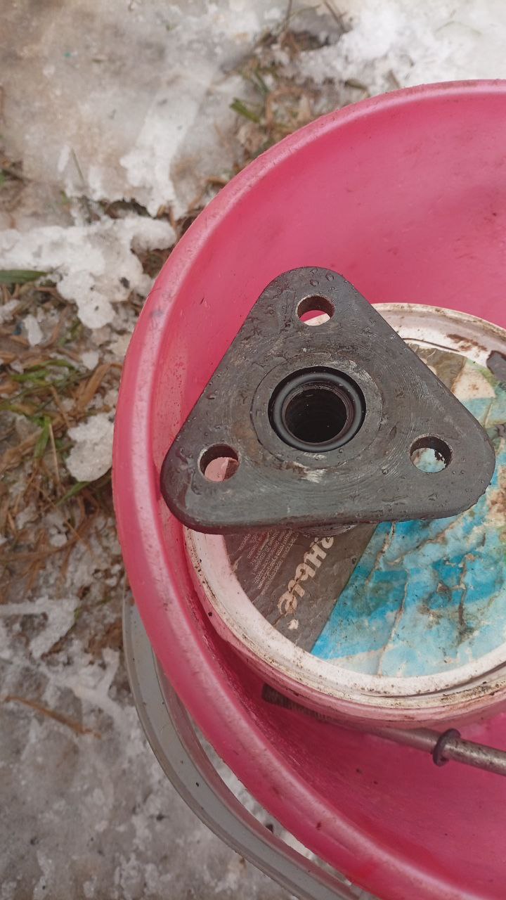

Это сливной фланец, большого давления не имеет. Там и не должно быть кольца. Там плоскости паронитовой прокладкой уплотняются. Прокладка делается за десять минут из листа паронита: вырезаете кусок чуть больше по размеру, кладëте на снятый и зачищеный фланец, придерживая будущую прокладку оббиваете по наружным краям каким-нибудь зубилом ударяя через паронит по угловым кромкам фланца, отверстия пробиваете шариком от подшипника или шруса. Если где-то нужно, можно подправить ножницами.
И не забудьте проверить плоскость фланца. Можно или плоским мелким напильником в разные стороны пошоркать, или положить наждачку на стекло и самим фланцем по ней поелозить. Сразу будет видно, равномерно ли снимается металл.
Я все понял. Прокладку нашел. Резинку туда ставить не буду. Намазывал солидолом и керосином старую прокладку чтоб снять. Снялось но остатки до сих пор есть. Надоело - заказал "средство от прокладок". Наверное развод и там какой то простой компонент, но у меня куча дел навалилось. Думаю поможет. Хотел спросить за сухари эти. Они там стоят алюминиевые какие то. А в ремкомплекте уж не помню резина или пластик. Оставлять старые или ставить из ремкомплекта? Мне дядя Вася че то про эти сухари говорил, но у меня из головы уже вылетело.

На будущее- когда поставите фильтра в гидробак-потение масла в пыльники р80 будет сигналом к тому что надо мыть фильтра в гидробаке.
вообще конечно странная конструкция этого переднего р-80. Как будто изначально задуман чтобы тёк. Я вот задний р-100 когда собирал, у меня была мысль может не крепить его, не ставить пока. А просто на проволоку какую подвесить и посмотреть как работает. Потому что уверенности вообще не было что не потечет. Он и потек. Только не говорите про "позитивное мышление"

А я клапан купил а он вообще какой то не такой. Как будто сам клапан вкручивается и имеет резьбу. Такое ощущение что в старые времена все какими то пластинками придавливалось. Но потом на резьбу перешли.
Мне ремкомплект пришел с треуголной прокладкой фланца. И отдельно комплект с фланцем и колечками. Не сочтите за рекламу но показалось что фирмы альянс лучше. Синего цвета прокладки и менее хрупкие мне кажется. Сухари тап тоже как будто бы более качественно выполнены.
