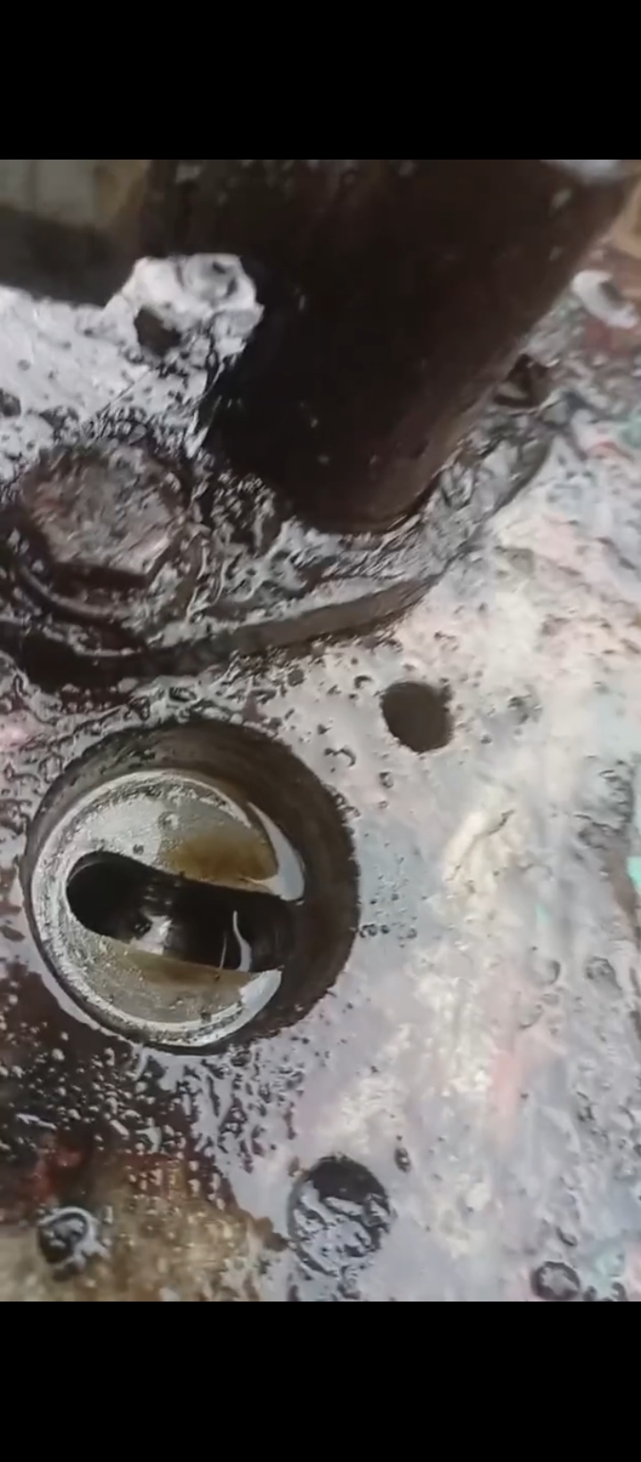

Пока идут запчасти для радиатора, снял задний гидрораспределитель. Делаю это первый раз в жизни. Что бросилось в глаза так это то что фиттинг(не знаю правильного названия) болтается. И еще то что уплотнттельные колечки где то как бы выпирают, а где в уровень с металлическими деталями.
Мне тогда советовали завести, сделать нехитрые мантпуляции чтоб спровоцировать течь и зеркальцем посмотреть где именно течет. У меня нетчего тогда не получилось я даже камеру недорогую прикупил зонд и пробовал ночью и днем . Хотя течь была.
Вот почему так болтается? На видео снял
https://rutube.ru/video/private/62d5cc95c25a4616fc4078f5529da5d2/?p=eNmX...
Да, такая вот там конструкция...
Про это тебе и было говорено и уговорено..
Ну слава Богу, теперь хоть увидел сам...
Ещё и пластина прижимная небось выгнутая...

Люфт в данном месте- неизбежен. Точность изготовления, возможное смещение при установке-все это не позволяет сделать достаточно точные штуцера. Да и места в теле распреда не так много что бы сделать отверстие с резьбой. В принципе система рабочая иначе бы ее не выпускали более 40-50 лет без изменений.
Там на двух болтах м14 крепилось. Но никогда ниче сложней чем это у меня в жизни не откручивалось.

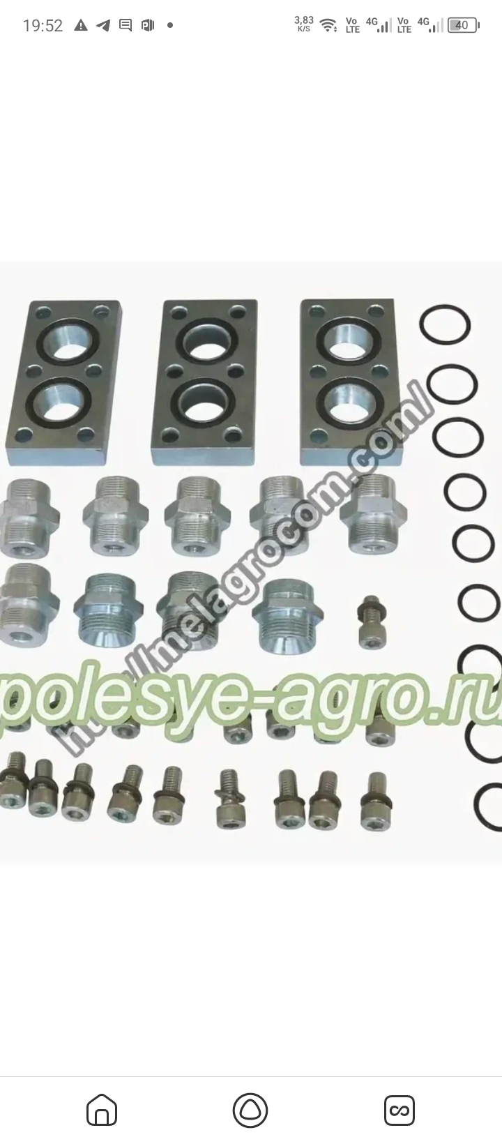

Какой переходник, о чем вы?
Если про этот штуцер, что достали отвернув 2 болта, то масло удерживается резиновым кольцом.
И к сожалению бывает что это расходный материал в данном распределителе...

Сижу уже несколько часов в инете и найти не могу этих переходников гидрораспределителя. Странно. Не подумал бы что жто какая то редкая деталь

В интернетах на схемах вроде называется именно переходником. Хорошо резиновым кольцом. Но почему болтается то так?
Вот например тут схема и даже номер есть
https://1sonar.ru/acat/spetstehnika/bulat/eo_2621b_2_1203/13_1230_000_us...

Ну пусть переходник.
А вообще этот узел несколько изменили, и делается вот так, возможно более надежно.
Штуцера есть как прямые, так и уголком...

Lyca пишет:
Так мне что то с этим люфтом делать? Разве если такой люфт то не должно течь масло? Просто поменять резинки из ремкомплектов и обратно поставить?
Резиновые колечки поменять это само сабой,. Берете этот фланец и трете прилегающей частью об наждачный круг, что бы вся плоскость была ровной, иначе так и будет течь, отшлифовать плоскость это хоть как то продлит жизнь. Можно конечно на фрезер отдать, но руками самый дешёвый вариант.

А можно на примере показать, как это сделать?
Если что, фланец Луки вот..
Можно, как вы к примеру головки притераете поведеные, так же и это исполнить, остальное за вами, вы любитель извращенства.

Смысл притирки данного фланца равен нулю...
Это будет действительно извращением....
Ну если подобных фланцев вы не видели, то и не поймете о чем речь....

Ну конечно будет равен нулю, в середине колечко резиновое, притягивается болтами по краям, так середина не дает притянутся и края загибаются, но вам не понять, делайте по своему, меняйте все, так дешевле, да и геморроя и времени меньше. А лучше конечно заменить на то что предложили.

О, видать всё таки разобрался, что к чему...
Так вот, сообщаю, что притирать там ничего не нужно...зачем снимать лишний металл и так с жиденькой пластинки.???!!! (Да ещё и умудриться надо)
Достаточно её просто выпрямить, если она загнулась...можно даже выпрямить с запасом, чтоб она лучше нажала на штуцер.....
Бред. Торец этого фланца никуда не прижимается. Он держит масло вдоль цилиндрической части переходника. Кольцо одевается как на поршень в гидроцилиндре. У вас когда гидроцилиндр потечет-вы торец поршя будете притирать или манжет менять начнете? Не несите чушь если не видите сути и проблемы вопроса.
: 8009
Lyca пишет:
Антон Фадеевич пишет:
Визуально вроде не гнутая она. А так как ее гнуть она ж не снимается со штуцера?
Этим же штуцером и выгнуть в обратку. Только это ничего не даст. Уши положить на губки раздвинутых тисков. А штуцером с навернуть гайкой (что бы резьбу не попортить) с помощью молотка выгнуть пластину. Если сильно хочется-можно вторую сделать-потом разрезать, одеть на трубку штуцера и сварить с родной пластиной. Но все это метрвому припарки.

Так а какое тут решение может быть нормальное? Че то я окончательно запутался.
: Самара
16.06.2021 - 14:27
: 2027
Lyca пишет:
колупатор пишет:
Lyca пишет:

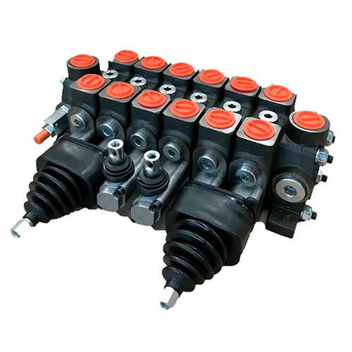

купить мрс 100 и забыть все это как страшный сон..
купить и поставить переходную пластину которую вам рекомендовал Алекс..
поставить новое уплотнительное кольцо с родным штуцером и не забивать себе этим мозг...
что касаемо выравнивания, может случится так что эта прижимная пластина просто лопнет и все... думаешь сейчас я тут аккуратно поправлю и все будет ок, хрясь отломилось cen

Ну по пластинам я уже написал продавцам. Завтра продублирую и позвоню. Не уверен что у них есть в наличии.
Поставить новое уплотнительное кольцо. Че то стремно что столько времени и сил насмарку.
А новый распред ставить... Я че то подумал что так и так придет время когда придется менять. Этот вроде работает пока.

Strannik_01 пишет:
А цена на него как весь этот трактор.
: Самара
16.06.2021 - 14:27
: 2027
Strannik_01 пишет:
зато все будет сухо и приятно, мягкая и долговечная работа обеспечена, человек просил варианты я назвал..
