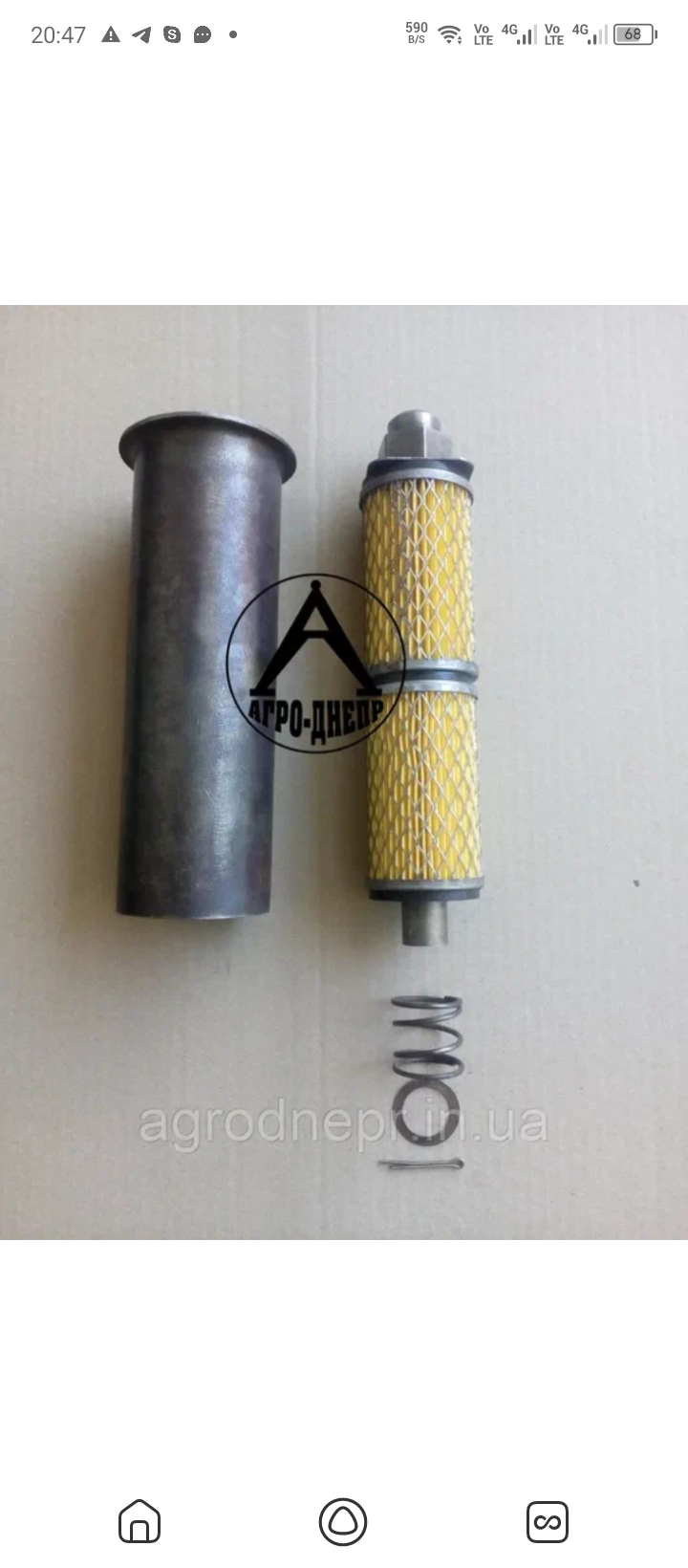

Отрутил крышку гидробака. Не нашел там вообще фильтров. Посоветуйте пожалуйста что туда ставить. На видосах у людей фильтры с какими то большими метталическими шайбами. На озоне какие то бумажные фильтры. Что делать?

что касаемо фильтров да там должны быть наборные элементы, авито в помощь либо почитать данную тему к примеру пост за номером 12263, или страница 500 этой темы, тут очень много полезной информации, главное не лениться изучать, читать всю тему от корки до корки и если уже в этом случае будет не понятно задавать вопросы...

Та мне уже не понятно. Кто то пишет что давление упало из за бумажных фильтров наколхоженных. Переделывать, вытачивать, искать по разборкам...
Почитал да но хоть убей не знаю что делать с этими фильтрами. Написал одному продавцу. Вроде может есть в наличии. Но это не точно. Посмотрим что скажет.

стоял в гидробаке малом на юмз сделанный именно так, все фильтра были размусолены, думаю из-за густого масла при низких темературах они и пострадали, а тут на нш 100 еще больше будет поток..

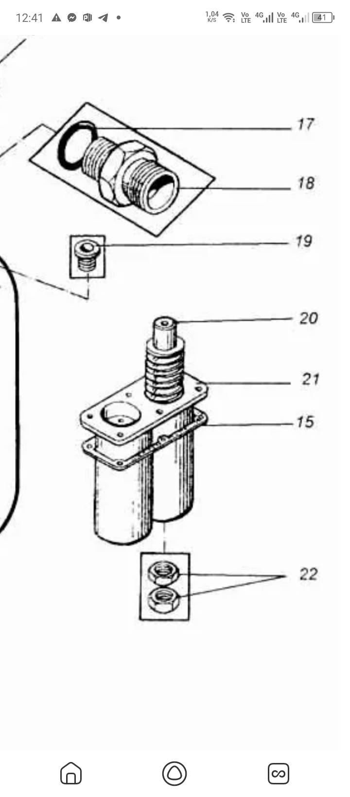

Мда в магазах в наличии нет этих "Блок фильтров с клапаном ЭО-2621". Посмотрел в истории на авито из Сранска продавали. Сейчас нет в наличии. Думаю да, буду на разборки писать на авито. Но я честно говоря не ожидал что у меня этих фильтров нет вообще. Да и не думал что детали по фильтрам будут редкостью. Фильтры и все что с ними связанно всегда ассоциировалось с расходниками.

Если бы я видел в глаза этот Блок фильтров с клапаном ЭО-2621 то мне было бы проще. К токарю пошел бы опять же. Но мне реально не понятно где брать все эти остальные компоненты. Про трубы и резьбу что Колупатор написал понятно. Но где брать остальные компоненты, их нет в наличии. А как их делать реально не понятно. Да даже к токарю прийти это объяснять как? Вы то видели в руках крутили, работали с этим. А у меня там пустота в баке.

все же просто там стоят фильтра многоразового использования, трубки и клапан это настолько редко выходящая из строя деталь, что ее не выгодно продавать ибо она может лежать в магазине, на складе годами и понадобится раз в десятилетие, сами наборные элементы в продаже есть, как вам выше и предлагали, в целом конечно можно все и изготовить, но все это будет стоить денег и не малых, проще купить на разборке, все промыть, при необходимости заменить неспаренные сетки на новые, но иногда бывает что и этого делать нет необходимости ибо они находятся в отличном состоянии, это уж как повезет..

Стаканы выглядят так...
Клапан с трубкой посмотрите на разборках, со старых гидробаков КАМАЗ, газ, зил, мтз , ДТ, 75...

Каталог запчастей на сайте не является каталогом запчастей в наличии. Это просто схема в вакууме показывающая что там в тракторе должно быть. Я кстати удивился что в одной фирме нашел эти пластины/комплекты для подключения р-100. Правда пока рано что то говорить, ведь товар еще не получил. Еще заметил что сейчас почему то может быть огромная разницы в выдаче в яндексе и в гугле. Если что то тяжело найти то нужно и там и там вбивать.
Теперь понял. Спасибо, буду на разборках спрашивать.

https://www.ozon.ru/product/element-filtruyushchiy-gidrobaka-t-150-kpp-m... вот вам сеточки. Останется найти клапана и направляющие трубки. Трубки можно сделать с водопроводной трубы подходящего диаметра -три пропила на вю длину трубки и резьба на краю. С другой стороны стоят клапана. Или вот еще
https://xn----jtbyelhw.xn--p1ai/bak%20s%20filtrami%20umz.html схема с каталожными номерами по которым можно в интернете искать нужные детали.
А сеточек надо 70 штук.
Ну или попробовать сделать так...
Я купил бумажные фильтра со встроенным клапаном.
Да у меня сейчас много вопросов. Но я вплотную трактором занялся. Пока идут запчасти для чего то одного, разбираю другое.
