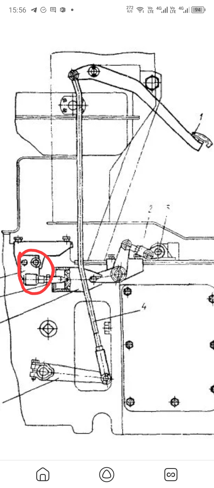

Здравствуйте. Недавно пропал выжим сцепления. Помог Ламич. Консультировал по телефону. Когда домой приехал решил заменить лапки. Сильно спилены. Отпустил тягу с педали и увидел, что педаль из-за пружины в выжатом положении. Что бы поднять педаль, нужно преодолеть сопротивление пружины. Кронштейн крепления стакана с пружиной стоял вверх ногами. Много лет не замечал, пока не встал у соседа прямо в воротах. Сейчас всё в порядке.

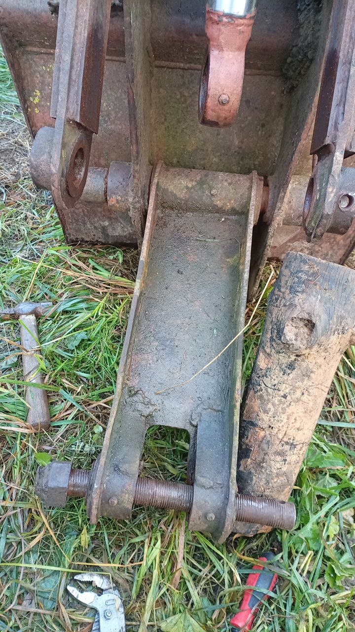

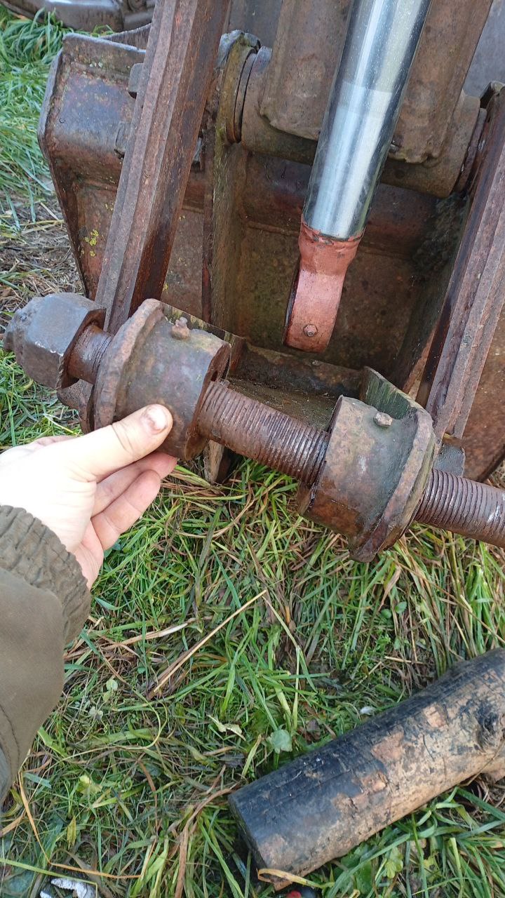

Всем привет. Два дня на тракторе работал. Закапывал яму. Это мой первый опыт! Было куча мелких поломок. Но все удалось устранить(иногда звонил дяде Васе). Псоветуйте пожалуйста как можно выгнуть этот кронштейн. Я его и пропановой горелкой грел(резака нет) и кувалдой бил. Болт туда не я ставил. Так и было. Палец и втулки купил нормальные но не входит никак.

Так это не сложно поправить. На эту тягу со стороны шляпки болта одеваете тягу трапеции. А цилиндр с наружной стороны правого уха. Ковш упираете в землю и втягиваете шток шилиндра. После каждой попытки проверяете и корректируется свои действия. У меня на южане в этом месте стояла полуось от газона.

Я примерно так и думал делать. Но потом подумал что варварство это. Буду делать как вы говорите.

Вот в таком виде на левую сторону траверсы ковша накиньте тягу трапеции а с правой стороны на выступающий палец-шток цилиндра. Упереть ковш в землю и втягивая шток цилиндра выправить винт на траверсе. Ну а после занимайтесь доставанием обоймы шски.

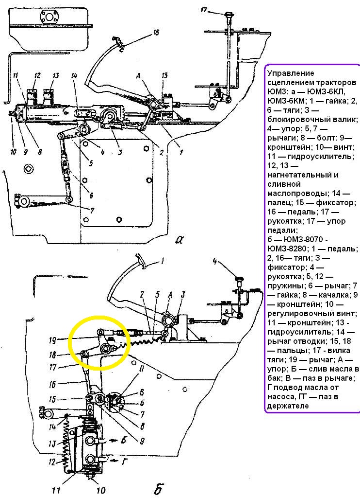

Пружина настраивается таким образом, чтобы вступала(начинала помогать выжиму) в действие с 7-10см хода педали.
Как настроить пружину? Пружина в стакане через палец к кронштейну. Регулировок не видно.
Вся настройка здесь.
И усилие пружины, и правильность работы всего сервомеханизма с помощью правильной установки кронштейна....
У меня другая педаль.
Принцип всё равно не меняется...
Подвижный кронштейн с одной стороны и винт с другой...

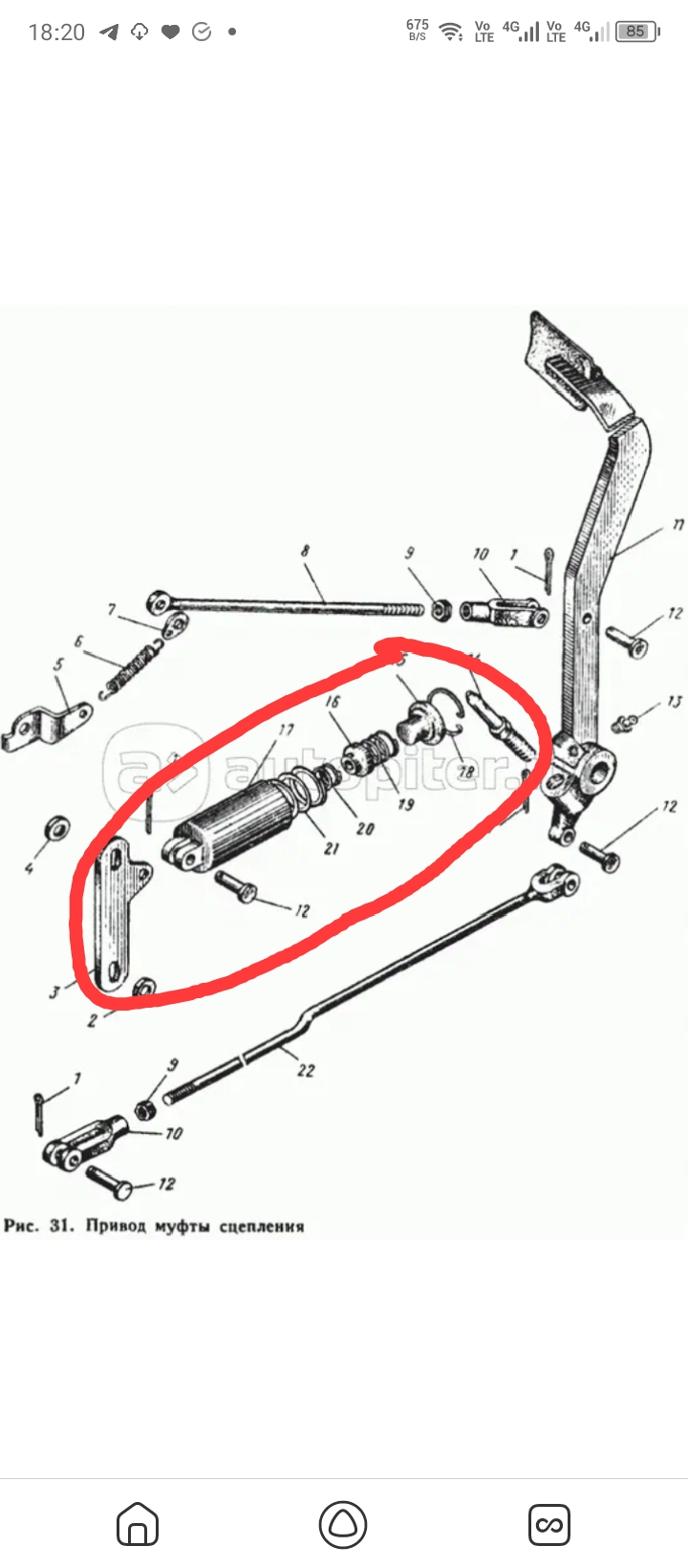

там скорее всего механизм который применяется вместе с гидроусилителем, его выкинули, а выжим теперь стал настолько тугой что двумя ногами нужно вставать, многие меняют местами г образный сектор для уменьшения усилия, но при этом ход педали становится меньше и не хватает выжима с такой ситуацией столкнулись мы в одном случае выжим тяжелый, но он есть в другом полегче, но ход маленький...
это на свежих тракторах такую ерунду наделали, спрашивается зачем...
Навряд ли...
Чел пишет"" "" ...пружина в стакане... "" "и т.д...
не увидел, значит с пружиной привод..
Здравствуйте. На картинке старой педали деталь 3 стояла наоборот. Переставил и выжим стал нормальный и выжимной от лапок отодвинулся.

фото размести самого уха с обеих сторон и подшипника, отсюда к сожалению не видно твою проблему!
Я сегодня все сделал. Хоть и с трудом. Подшипник старый все таки снял т новый забил. Хоть это и неправильно. Кронштейн тоже выгнул хоть и не полностью, по совету Колупатора. Весь день потратил. Очень много времени ушло чтобы в уровень шток цилиндра поставить. Пришлось заводить и то чуть вверх, то чуть вниз. Ведь таи щас подшипник и зазоров практически нет. Плюс палец нормальный заводской. Я на радостях и лапку ковшом выровнял))) надо будет завтра заварить. Хотел спросить а нет способов как сделать шток гидроцилиндра податливым и чтоб трактор не заводить?
