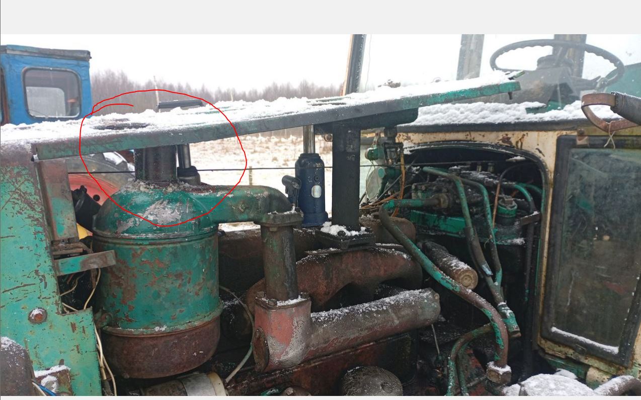

Снял капот, выхлопную трубу и какой то колхозный набалдажник. Пока запчасти радиатора мне делает токарь, а пластины для р-100 идут по почте, решил перебрать и посмотреть передний р-80. Чтоб по возможности уже зимой не лазить и заниматься другими своими делами. Капот с передней стороны вообще не прикручен оказался. Я не знаю правильно или нет, то я домкратиками его поднял осторожно. Вроде место есть чтоб откручивать. С трубками все вроде понятно. Я сфоткал с разных ракурсов и видос себе сделал. А то видел на ютубе что люди потом не так собирали там что то. А так фотки открыть и видос чтоб посмотреть и убедиться правильно или нет. Сильно течет этот распределитель. И постоянно клапан надо промывать. Я хочу поменять все что в ремкомплекте есть. И сам клапан отдельно заказал.
Хотел спросить.
1) как легче всего отсоединить рычаги? Я смогу через капот это сделать?
2) нужны ли какие то действия через кабину или все через капот?
Хотел спросить.

Да. Я так и планировал делать. Нашел уже и болты и пластины. Но там отверстие второе из капота есть, не с глушителем а другое. И мне показалось что там заварено(всмысле набалдашник который торчит из этого отверстия). Были мысли даже в том месте резать капот. Не резьбы ничего там не было. Потом додумался съемником для маслянных фильтров это покрутить, побрызгать и одновременно монтировкой поддеть. А потом уже обнаружил что капот не прикручен спереди. И все. Намок и замер и пошел в домик. Не знаю где он там должен спереди крепится. Можно ли его закрепить и т.д. Просто пока не успел.
Хотел спросить.
Я же посоветовал вам отрезать моторную часть капота от радиаторной. Намного удобнее будет работать.
Вот на скриншоте отметил
Стандартный мотоциклов от МТЗ покупаете и ставите на вход воздухана.а обрезать по линии что идет вдоль радиаторной части вверх. Внизу капот крепится к брусу на 4 болта. -смотрите в кронштейне отвала отверстия круглые-через них и прикручивается капот к брусу.
Ладно. А рычаги как? Через капот снимать или через кабину? Нужно что то через кабину делать или только через капот?
а зачем капот то резать?? болты открутил и снял его, даже бак снимать не придется, если конечно родной стоит..
да и с отрезанным капотом потом что делать, электродом тяжело приварить/, а полуавтомат не у каждого есть...
панель разобрать и снять рычаги они же под ней стоят, возможно и распределитель туда будет легче снять, часть болтов по крайней мере с той стороны будут...

я вам ссылку давал, поменяйте на тот и забудьте про клапан, там его просто нет.
глушитель переделывайте, лучше на кабину или хотя бы сделайте компенсатор для воды.
У меня простоял зиму, попала вода или конденсат и пришлось головку снимать, сразу переделал.
Хотел спросить.

Так я учел про распределитель. Но хочу посмотреть что с этим моим. Я пока мало работы делал. Но когда яму закапывал мне понравилось. Только мне не понятен один момент был. Такое ощущение что две операции одновременно нельзя делать. Это какая то неисправность или с такими распределителями так и должно быть? Ну например слева рукоять а справа стрела. Я хочу и то и то одновременно задействовать. У меня че то не получалось.
Зачем варить? К капоту-передняя часть-прикручивается полоса с низу. На нее ложится моторная половинка и на два болта м8. Все аккуратно и легче при ремонте мотора-замена прокладки гбц к примеру
А что с рычагами? Они под приборкой останутся-от распреда открутить только и снять с яблоков.
