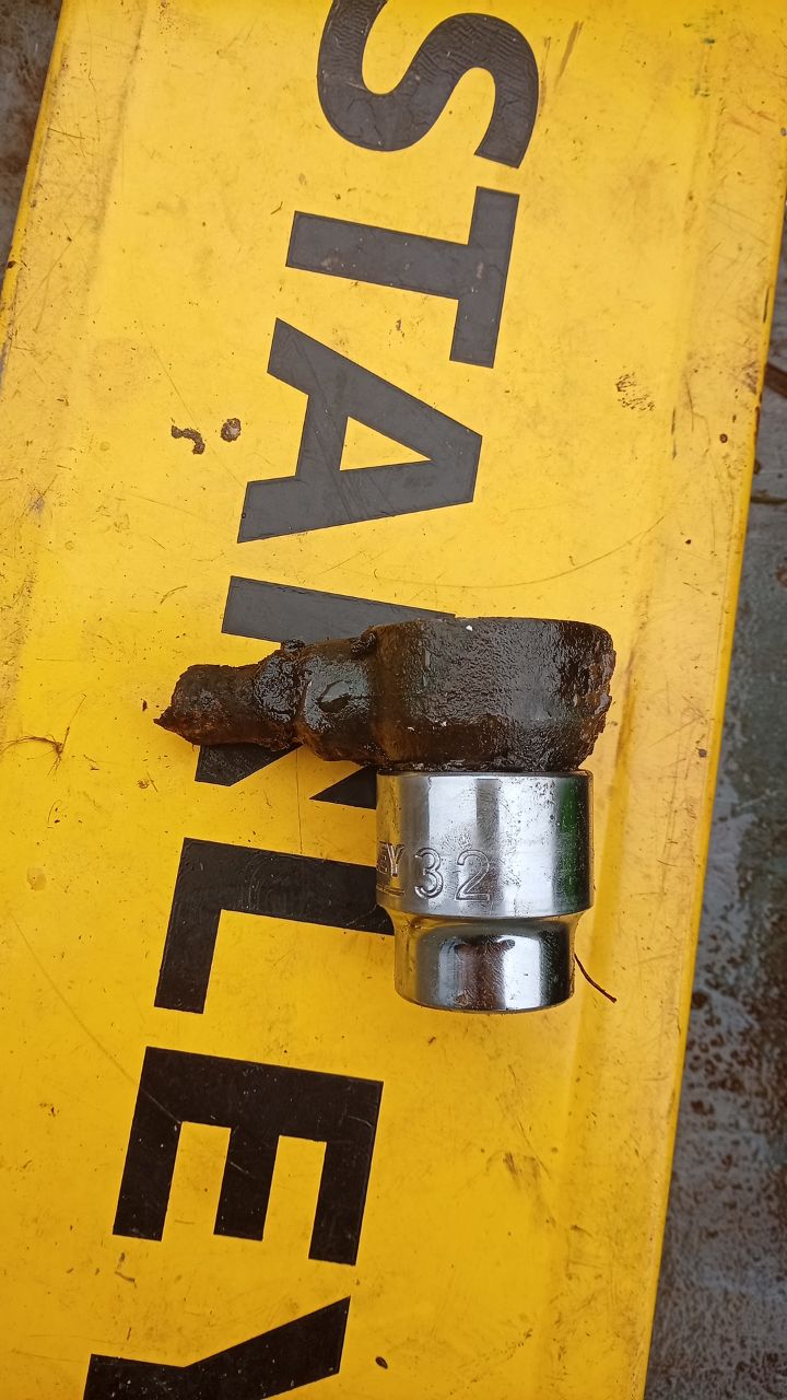

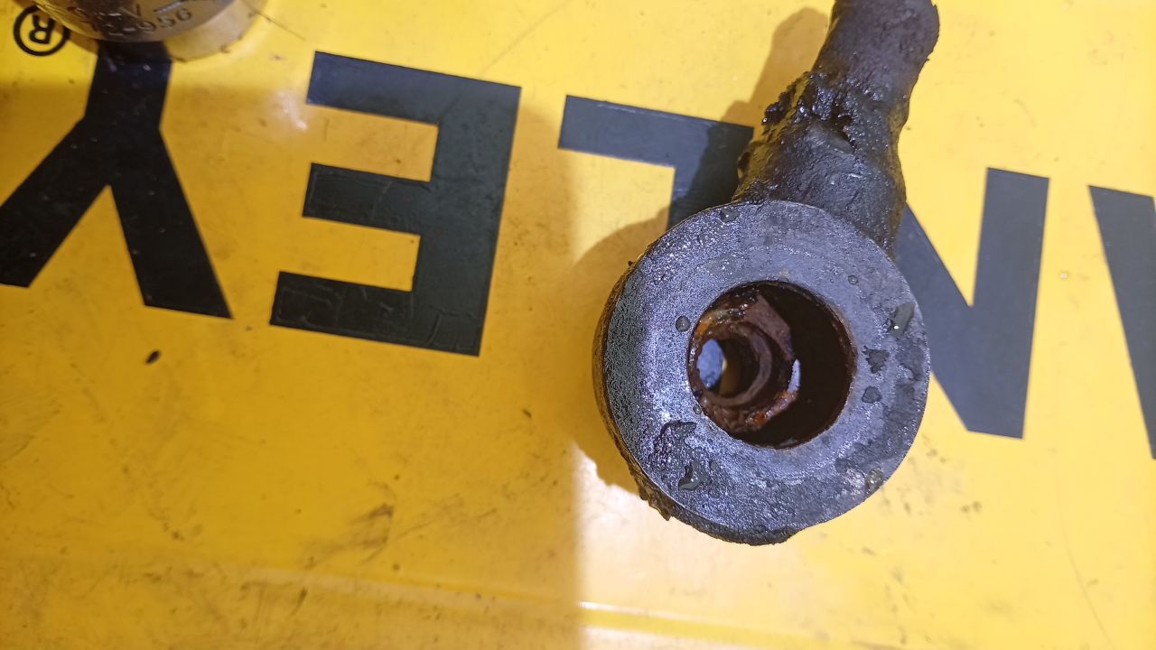

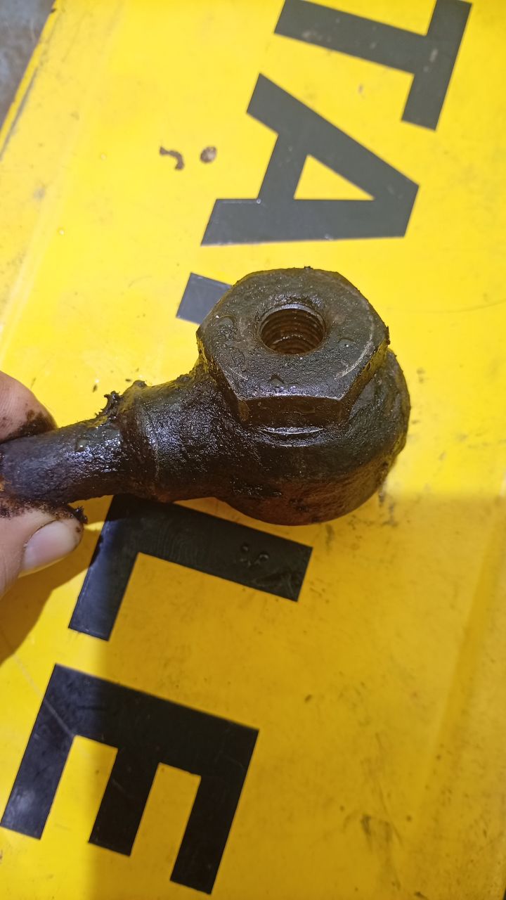

Хорошо что я этот банджо выкрутил. Хоть и сломал но там все прогнило. Искал хтот патрубок. Нассамом деле называется нижниц патрубок радиатора. Нашели крантик в магазе тоже есть. А вот банджо такого нет. И че то я в инете тоже не могу найти таких больших. Как он называется то и какие цифры у него должны быть?
Сколько диаметр отверстия в банджо?
Наберите в инете.

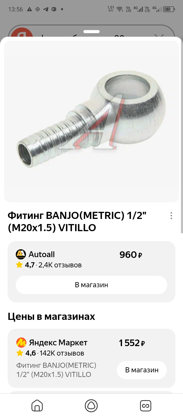

Фитинг банджо d 27 ... (Например)
Это будет фитинг на гидравлический шланг. Но вам пойдет.

Че то у меня не находится. Уже два дня сижу ищу хоть убей. Ну сам ниппель 16 мм. А отверстие я не знаю. Там же прогнило и сломалось и застряло когда выкручивал. Во замерял что смог

Посмотрите на гидравлические трубки, привернутые на передний распределитель... Аккурат они.
Я еще не пртобретал ничего. Но видимо придется либо приобретать либо у продавца спрашивать. Потому что в моем обломалось все.
Ясно.
Птичка в гнезде, яичко в ...(ней)
А ногами уже скешь.
То, что обломал, надо попробовать вывернуть, чтоб не тратится...
Ну хоть надеюсь направление поиска вам обозначил..

Да спасибо. Я бы сам не разобрался. Есть хьи банджо штуцеры, где в карточке товара показывают измерения каждой части, сколько что мм. Но тут с подходящим банджо такого нет. Неужели можно попробовать выаернуть из патрубка что там осталось? Как то высверливать что ли

Всё зависит от рук.
Если например там был штуцер на 20,и вывернуть не получится, то можно просверлить, и нарезать другую резьбу.
Пусть на 22 или 24. И так же подобрать, или в вашем случае думаю купить соответствующие детали....
Но уже зная вас тут, можно с уверенностью сказать, что вам легче купить всё новое... Потому, что как я понимаю , никаких запчастей и подходящего инструмента у вас нет.

Штуцерный болт стальной. Патрубок алюминиевый ищите азотную кислоту и растворяете остатки стального штуцера.а патрубок при этом не пострадает. Ну и новый потом с гидравлики взять.
берете патрубок новый, с ним едете в фирму которая обжимает шланги, там много разных фитингов и переходников, там они вам банджо предложат и штуцер, потом кран и штуцер токарю и вауля останется только все собрать...
п.сы. если вы еще не знакомы с фирмами по обжимке шлангов, то самое время с ними познакомиться...
а сколько этой азотной кислоты надо и какой процент? Так то 700 руб стоит чугунный патрубок
ну раз для вас трубная и метрическая резьба одно и тоже, то можно и так сделать, вам же говорят как делать, дешево этот вопрос можно решить взяв готовый комплект, но как я понимаю вы найти его целиком не можете, а если техника нужна срочно, то кастомные запчасти как правило стоят дороже, зато быстро можно поставить технику на ход..
в противном случае вам уже предлагали рассверлить, нарезать любую ближайшую по диаметру резьбу и закрутить любые переходники хотя с трубной резьбой, хоть с метрической на любой вкус, как по мне банджо и штуцер будут стоить сущие копейки, выше вам уже се скинули со стоимостью и потенциальными маркет плейсами где их можно заказать...
все кране просто как подключить раковину или бачок унитаза дома...
В таком болту в домашних условиях просверлить и нарезать резьбу под краник делов на 10минут, если конечно есть навыки и умение работать с инструментом. В место того что бы искать дорогие и оригинальные запчасти, может стоить купить элементарный слесарный инструмент, к примеру набор ходовых свёрл, плашек, метчиков, напильник, ножовку по металлу. Ну или завести друга токаря, тогда вообще большая часть проблем по ремонту отпадет.

Вариантов ремонта куча...
Какой выбрать, решать только вам...
Можно в этот имеющийся алюминиевый патрубок завернуть обычный сантехнический уголок, или тройник.
К нему уже привернуть опять же сантехнический кран и штуцер, на который можно одеть шланг печки....
Нужно просто хоть немного думать... Прямо чуть чуть, и всё получится...

Вот это вам и надо. Только отрезать резьбу под ряд. А в шестиграннике болта просверлить отверстие и вкрутить кран. Но можно обойтись и без крана. Обычный тройничок на шланг ф16 мм и на один из выходов поставить водопроводный кран 1/2.все упирается в вашу фантазию и пространственное мышление-сложного ничего в этом нет. Можно поступить по другому-к шестигранной шляпка болта приварить закладную гайку с резьбой под сливной краник. Нужная деталь может оказаться в приемке металла на бензобаках старых машин-газ, уаз. На фильтрах и много еще где.
Та я токарю дозвонился сегодня. Он меня ждет с запчастями. Стал для него отмывать этот патрубок, оказалось с другой стороны он отколот. Все нормально. Закажу другой

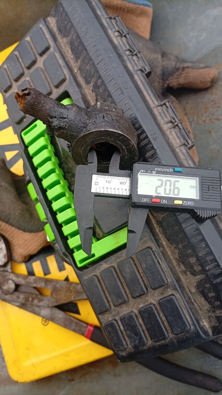

Наберите в инете.

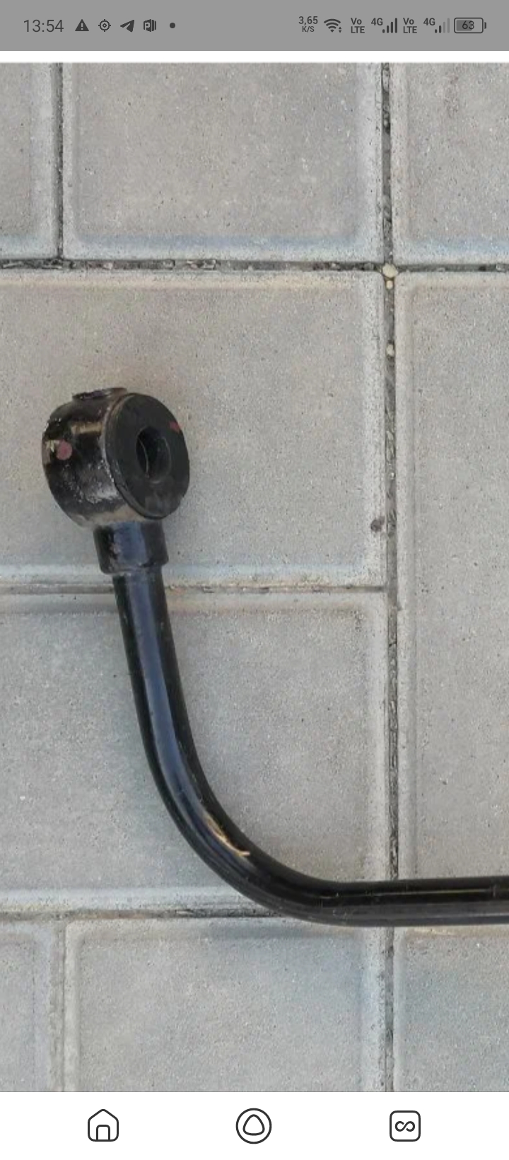

Ну или так первый попавшийся.
И вероятно понадобится что то типа такого штуцера...

там дело в том что в фирме где по нормальной цене продается патрубок надо накупить на 2000 руб)
Я вот подумал нельзя ли у них к патрубку еще взять вот такой вот банджо?

он не штуцер а там резьба
но взять такой переходник
https://www.vseinstrumenti.ru/product/perehodnoj-nippel-ld-pride-3-4-1-2...
и уже на него накрутить
https://www.vseinstrumenti.ru/product/shtutser-vr-1-2-h16-mm-stout-rg008...
трубная резьба же вроде должна подходить неа?

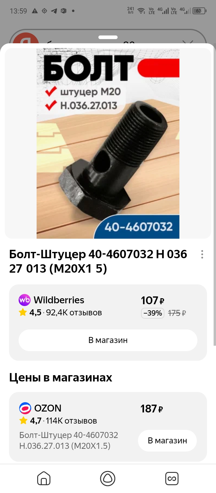

так там же должен быть болт с отверстием под крантик. Я нашел по цифрам на вайлдберрис с крантиком но он без отверстия
кто вам такое сказал??как вы с радиатора сливать собрались воду?
то что на вб, возможно это не для юмз, фото хотя бы разместили бы...
https://www.wildberries.ru/catalog/376335131/detail.aspx?utm_source=yand...
Вот вроде он
это гидравлический штуцер не значит что это именно с этого узла, вам в любом случае потребуется токарь для нарезания резьбы под кран!
