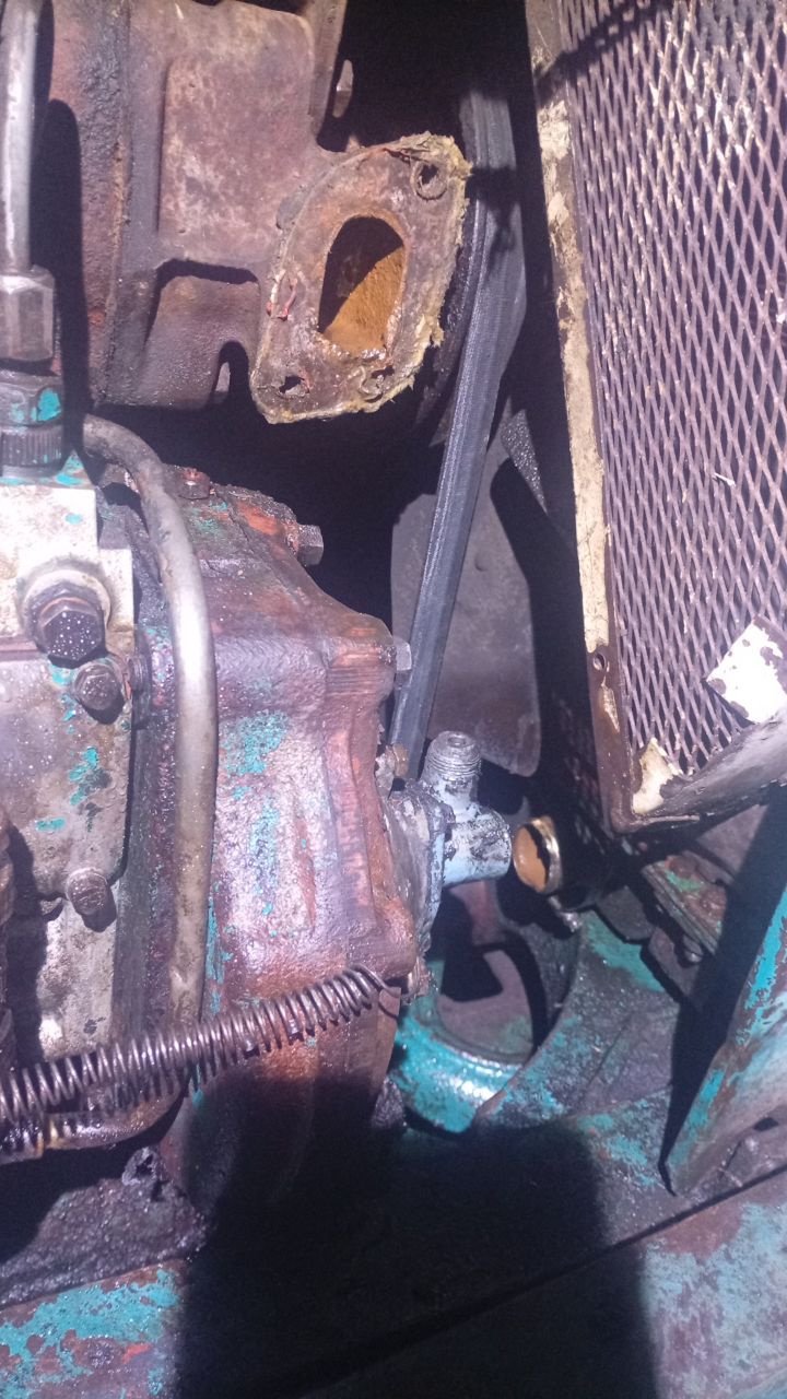

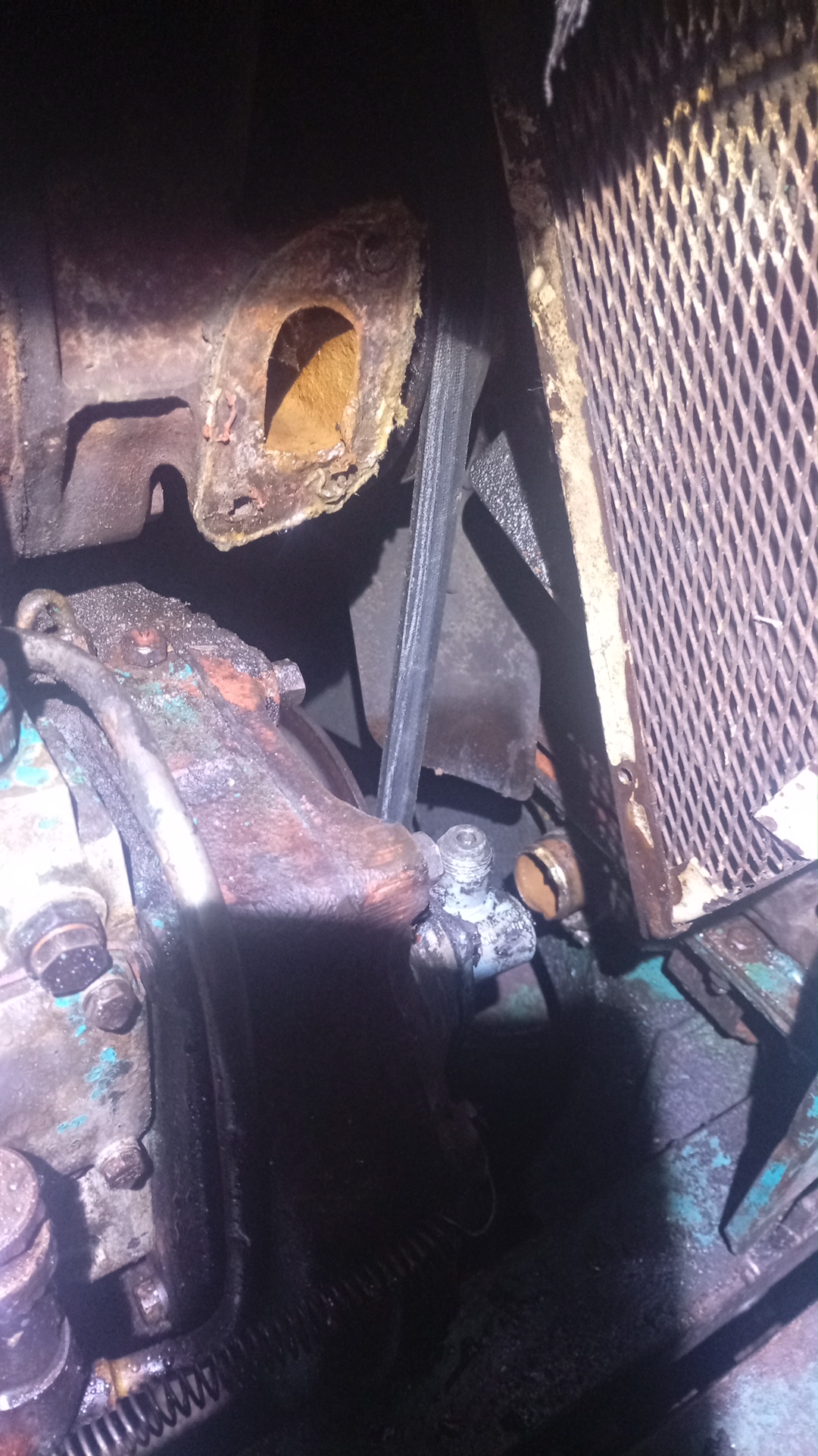

Пошел перегонять трактор в ремонтную зону которую огородил и решил покататься и деревья покорчевать немного. Чувствую запах какой то странный. Вышкл смотрю вода ручьем течет откуда то из под крантика радиатора. Индикатор температуры не показывает те пературу. Решил разбирать. Тяжело к крантику подлезть и я решил сверху этот патрубок откручивать. Кое как выаернул крантик. Но потом решил что может дело и в штуцере тоже. Решил открутить посмотреть. Но он развалился от откручивания.
Это какой то колхоз или такие детали там и должны стоять? Что заказать из запчастей чтоб поменять и исправить? Как оно называется?

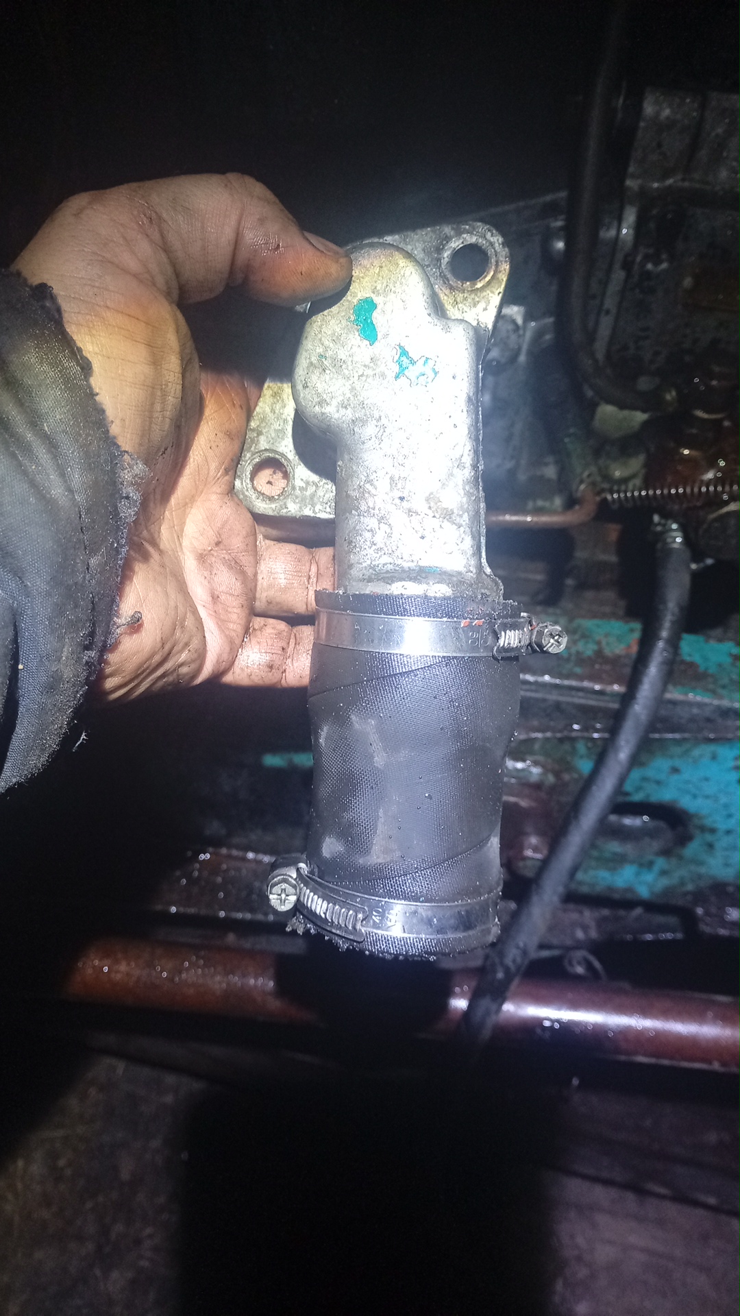

Нижняя часть патрубка радиатора составная. Смо литье люминевое и банджо с штуцерным болтом. В головку болта вкручен краник.банджо для шланга идущего с отопителя.
Посидел в интернете, посмотрел. На самом деле такое с завода стоит. Был учерен сто это колхозили что то. И да есть алюминиевые и есть чугунные патрубки
Хорошо что я этот банджо выкрутил. Хоть и сломал но там все прогнило. Искал хтот патрубок. Нассамом деле называется нижниц патрубок радиатора. Нашели крантик в магазе тоже есть. А вот банджо такого нет. И че то я в инете тоже не могу найти таких больших. Как он называется то и какие цифры у него должны быть?
Ну масло то я залил новое. Литров 50-60 в целом. Я кстати сегодня соляркой побрызгал а потом помыл керхером гайки или болты которыми крепится крышка где в гидробаке фильтрующие элементы. Думаю снять и посмотреть что оно. А так свдя по видосам кто снимает распред, там прям очень сного грязи и ржавчины. Я думаю с этого надо начинать. Потому что он еще и течет . А то че менять масло если оно уходит и надо подливать. Так то щас масло которое выдавливается через распред выглядит очень чистым и густым.
Ну помыть фильтра никогда не поздно. Ну или хотя бы убедиться в их наличии и правильности сборки.
