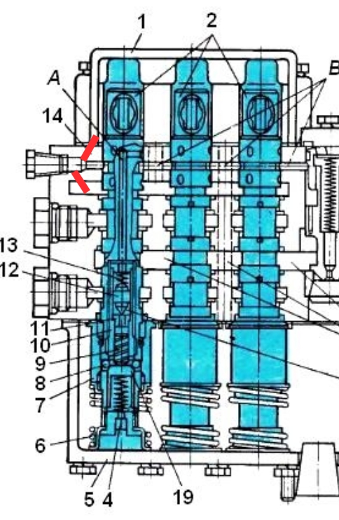

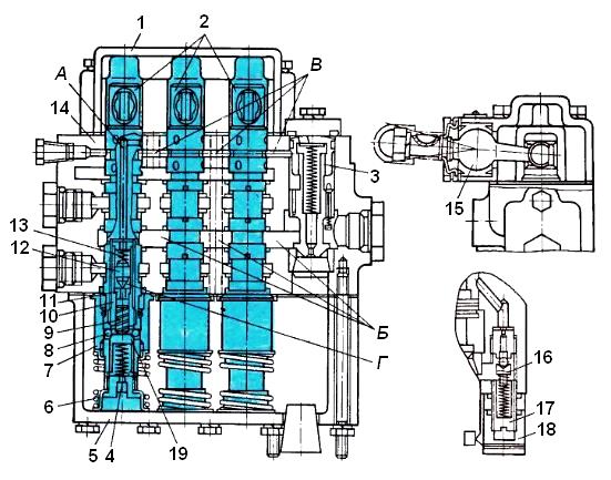

вот информация по распределителям

ну вот смотрите по приложению какие там указаны их и ставить dntknw ...

На заднем распреде на первом фото видна пробка к1/4-под ключ 14 мм
Её вывернуть и вкрутить штучек, переходник под болт+банджо м14. И далее провести трубкой шлангом до такой же пробки на переднем р80. Но передний р80 нуждается в доработке. Необходимо заглушить внутреннее боковое сверление из канала управления в полость слива в переднем распреде. Оно может быть в двух видах исполнения. Сверление вдоль золотника в полость крышки с рычагами или прямо из резьбового отверстия наискосок. В начале работы форума писали что можно хоть холодной сваркой сделать пробку в этом канале. И распред получится из р 80-3/1-444 в р80-3/4-444 и тогда клапан переднего распреда будет работать и от команды задних золотников.

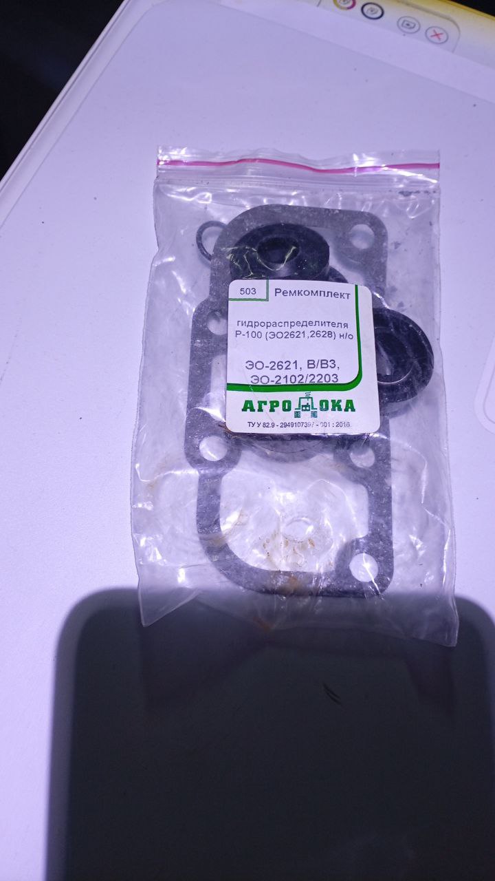

Посмотрел я еще раз. И мне кажется это течет гидрораспределитель.
Вот тут видос
https://rutube.ru/video/private/f71054f2a010ea2e0dd4ca83dda2c078/?p=-cS2...
Сможет ли такой ремкомплект помочь? Или что еще тогда еще надо?
Как то смотрел видосы по ремонту этих распределителей и понял что там каждый шаг лкчше фоткать. Чтоб потом в той же последовательности собирать. Масла в прошлый раз было нв нижнем уровне или что то вроде того. После вскх соих ремонтов, я вообще щупом мачла не нахожу. Даже после того как залил две канистры по 5 литров. Хотя для него это не объем. Короче с течеми надо что то делать. Как я уже рассказывал - на стреле вроде все устранил. Но пока устранял - много утекло видимо.
Тут писали что на гидробаке есть крантик. Искал исуал и ниче не вижу. С какой стороны то хоть искать?
Не совсем возможно это так.
Ибо на приложенном фото виден уголок, а это скорее всего и есть выход канала управления, только с непривычной нам стороны...(клапана сливного то ведь нет).
Поэтому присоединяться надо к нему.
Под вышеупомянутой пробкой(ключ на 14) на этом же распреде сверление в полость слива должно быть. Надо это проверить, для уверенности....
Останется сменить передний, или доработать.

Lyca пишет:
Вот тут видос
Вот смотри. С обратной стороны подобные штуцера стоят.(так же два, как и с этой стороны)
Отвернув два болта, этот штуцер вынимается из распреда. На нем круглое резиновое кольцо. Оно меняется и всех дел.
Кран на баке интересует тот, который перекрывает масло в насос?

Вот на этом фото как раз канал управления упирается в пробку. А у распределение тип 3/1 или 4/1 канал буде просверлен либо в нижнюю от пробки полость-полость слива. Либо вверх вдоль золотника в полость под крышку рычагов. Показать на рисунке не смогу скорее всего. В телефоне наверное не получится.

Вроде получилось. У распределение типа 3/1(4/1) один из двух вариантов исполнения слива масла с этого канала. У распределение тип 3/4(4/4) нет этих сверлений а канал идет на продолжение к последующему гидроагрегату который будет управлять работой клапана в основном распреде

Судя по второму фото-боковая сторона с уголком -этот уголок и является приемником-продолжателем магистрали канала управления от переднего распреда. Вам надо либо доработать свой распред заглушив слив с канала управления, либо купить распред 3/2-с клапаном.
