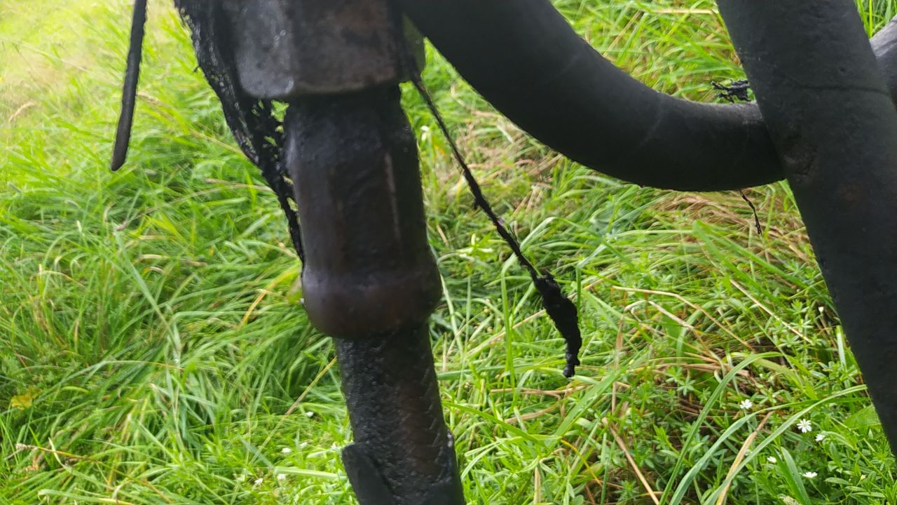

Скажите а какая схема подключения штуцера к этой трубке? Я открутил а там ничего нет. Только трубка гайка и штуцер. Неужели не должно быть шайб, уплотнителей, манжет каких то?
Ничего там нет. Трубка прижимается к штуцеру без уплотнений. На конце трубки сферическая поверхность, а внутри штуцера коническая поверхность. Поверхности сами находят взаимное положение. За счëт этого достигается герметичное соединение. У вас же видно, что край штуцера замят, похоже что посадочный конус деформирован, от того и течëт. Можно поискать новый штуцер или отдать ваш штуцер токарю, чтобы он подправил конус.
Всё правильно , ничего там естественно нет...
Если сильно течет, можно обратить внимание на трубку, бывает трещинка появляется в месте, где гайка жмет трубку...
А так, в исключительных случаях бывает применяем подобные шайбы. Фото чисто для понятия их формы!!!!!
Как еи гуглил но че то не могу найти полобные штуцеры в продаже. Подскажите пожалуйста если кто знает где их можно найти
Так чем вас старый не устраивает то? Течет в месте, где трубка проворачивается? Приварите туда новую резьбу, с доступного штуцера, уж если на то пошло....
ну я просто подумал раз уж что то покупать, то купить сразу подходящее. Ну и заодно понять что оно и откуда. Чтоб не тратить время на сварки. Посидел я два дня в интернете поискал запчасти, и такое ощущение что это не штуцер. А угловой фланец насосов НШ. Но могу и ошибаться. Задал вопросы продавцам, померял, сделал фотки и им отправил. Посмотрим что скажут.

Да, и на насосах есть подобные фланцы...
Но ваш, чисто с цилиндра, никакого колхоза. Всё штатное, заводское...

На цилиндре свой фланец-к фланцу насоса никакого отношения не имеет. Причем могут быть с разным расстоянием по болтам. Если у вашего фланца сбита резьба, нарушен конус-ничего проще нет как приварить другой штуцер-хотя бы под рвд от дт.с резьбой м27/1, 5. А к трубке приварить фитинг от дтвского рукава. Старые рукава наверняка можно найти у трактористов. Вырезать фитинг и вварить в вашу трубку. Дел на полчаса со снятием и установкой. Вы пару дней уже ищете какие то космические технологии там где все проще чем велосипед.

А какой инструмент нужен для таких гаек? Спрашивал у дяди Васи шлицевой ли ключ, он вроде сказал что нет. Сегодня подумал что можно ключом для труб наверное открутить но не стал. Подумал что лучше на ыоруме спрошу, тут наверняка какие нюансы есть. Штангенциркуля под рукой не было чтоб измерять.
Так это же не гайка, гайка сверху, а это рукав опресован в фитинге.
Тю. Я думал это и есть круглая гайка. Но чтоб откручивать гайку на трубе вцсокого давления, чеп удерживать ту часть что на фитинге? Нужен специальный инструмент или большие клещи или ключ для труб подойдет?

смотрите на резьбе выше гайки-должны быть две лыски под ключ на 32(30)за них и придерживать трубку с резьбой.
А как ключ то этот называется чтоб его купить и не ошибиться?

Вчера первый раз выезжал корчевать поросль передним отвалом. Хотел попробовать двинуть кучу порубочных остатков но уж очень высокая куча. Ууидел перья и труб гуся. И голову кто то отгрыз. В куче хищник поселился. Слышал что когда ветки вцсыхают то можно ковшом в труху сверху надавить и раздавить. Штуцер что мне вытачили течет. Надо переделывать. Буду заниматься. На днях поставил сиденье и заварил отвал. Тяп ляп конечно но уже можно работать!
В каком месте течет?
Если что, я вам писал, обратите внимание на то место, где трубка переходит в развальцовку, в которую упирается гайка...
Там бывает появляется трещина, и никакой новый штуцер не поможет.
Я кстати починил штуцер который тек. Сварщики не могли исправить. В соседней деревне нашелся токарь и поправил резьбу. Я решил следующие течи потихоньку начать устранять. Вот сейчас на очереди этот РВД
Гайка не на трубе... А на рвд. И удерживать при отворачивании нужно трубу....
А так, вообще, обычно гайка отворачивается легко, если её обстучать...
Обычный ключ. Рожковый.
Ладно спасибо. Я просто думал что вдруг там какой подвох.
