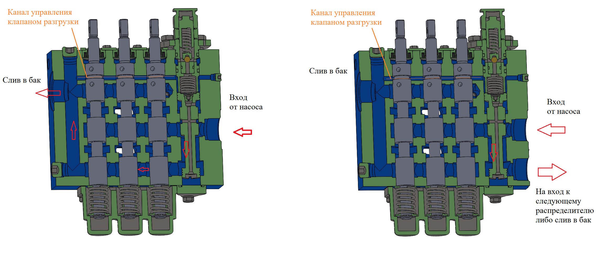

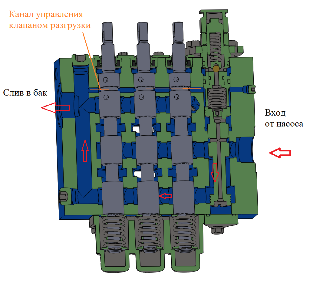

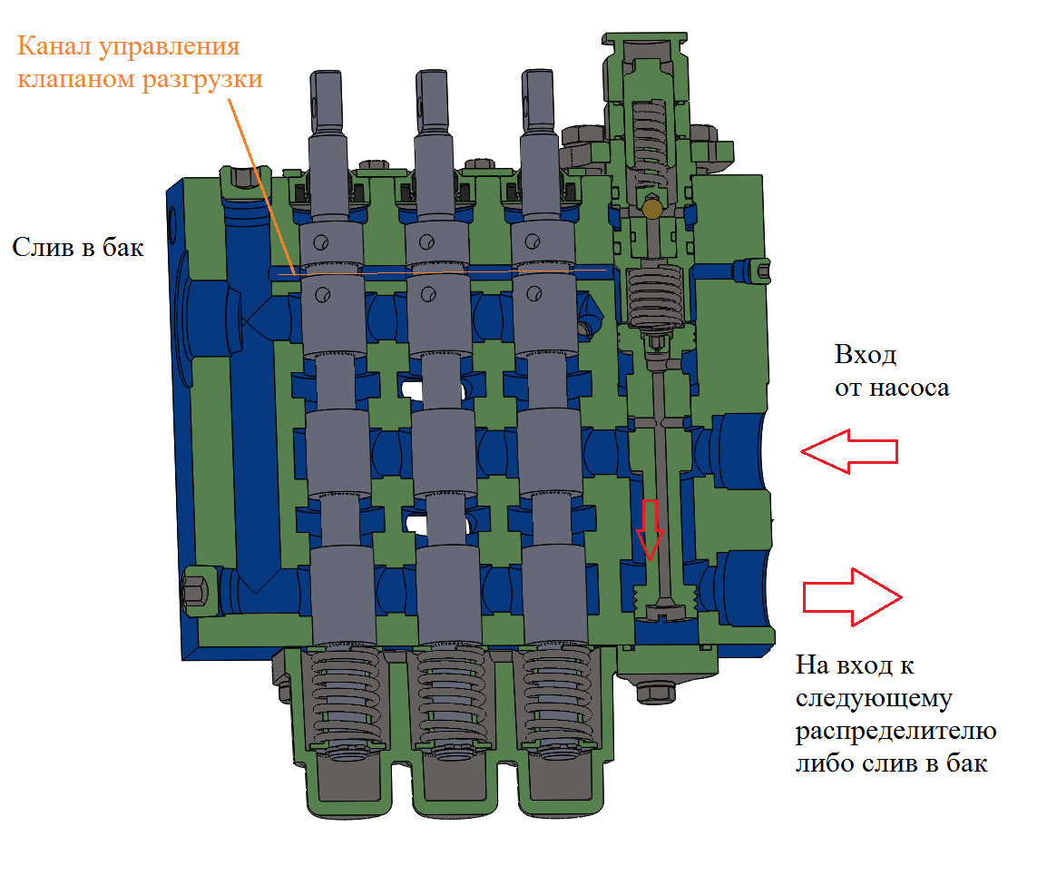

На прикреплённой картинке схема распределителя. Картинка сделана с точной трёхмерной модели, поэтому все пропорции на ней соблюдены.
Сверху показан канал управления разгрузочным клапаном. Золотник должен полностью перекрыть его, чтобы произошло закрытие разгрузочного клапана. Диаметр этого канала 6мм. Ход золотника 10мм в каждую сторону. Т.е. вы должны переместить золотник не менее чем, на 60% от полного хода, чтобы закрылся клапан.
Одновременно с закрытием канала, должны начать открываться порты секции. Должны… Но тут вступают в дело допуски изготовления, износ, грязь в системе...
Так, например, точность изготовления (а, следовательно, и закрытия) канала управления зависит от точности расположения захода под сверление и от увода оси. Этот канал выполняется методом глубокого сверления, т.к. при диаметре 6мм глубина сверления составляет 200мм, что эквивалентно примерно 35 калибрам. Это много. Увод оси в конце сверления вполне может составлять 1мм (у дальнего от входа золотника). Осевые положения расточек в корпусе также имеют разброс в несколько десяток, а от их расположения зависит момент открытия/закрытия порта секции.
Собственно груз падает из-за того, что порт, отвечающий за подъём, открывается до того, как будет отсечён канал управления. Полость цилиндра, отвечающая за подъём, оказывается соединена с входом от насоса, но этот вход соединён со сливом через клапан разгрузки. Т.о. под действием веса масло выдавливается на встречу насосу, и через клапан разгрузки уходит на слив.
Проблема бы не стояла так остро, будь в систему встроен обратный клапан между линией нагнетания разгрузочного клапана и секциями. Такие клапана ставятся во всех современных гидрораспределителях (например, в болгарском Р-80 можно увидеть подпружиненный шарик). Клапан можно попробовать поставить снаружи, если есть свои станки, но мороки много, и стоит ли оно того.
Как заметили ранее, срабатывание при ходе золотника «вверх» и «вниз» может заметно отличаться. Причина – в погрешностях изготовления. Секции также будут вести себя по-разному.
В золотнике, с двух сторон от проточки, отвечающей за открытие канала управления, расположены «хитрые» отверстия. В двух плоскостях, сверху и с низу от проточки, просверлены по 3 отверстия через 120 градусов, пересекающиеся в центре золотника. Назначение этих отверстий нигде в руководствах не описано, однако, они важны. Более того, из-за этих отверстий, казалось бы, круглый золотник правильно устанавливается лишь в одном угловом положении!
Назначение отверстий – разгрузить золотник от поперечной силы, действующей на него со стороны канала управления. Отверстие хоть и небольшое – 6мм, но при давлении 160ати, золотник будет прижиматься к стенке отверстия с усилием 45кгс (на самом деле больше, из-за зазора в паре).
При осмотре золотника, можно заметить, что ось одного из 3х разгрузочных отверстий параллельна оси отверстия, за которое перемещается золотник. Так вот это отверстие должно быть развёрнуто в сторону разгрузочного клапана. В этом случае, золотник будет находится в уравновешенном состоянии.
На прикреплённом фото золотник в разрезанной секции установлен правильно.

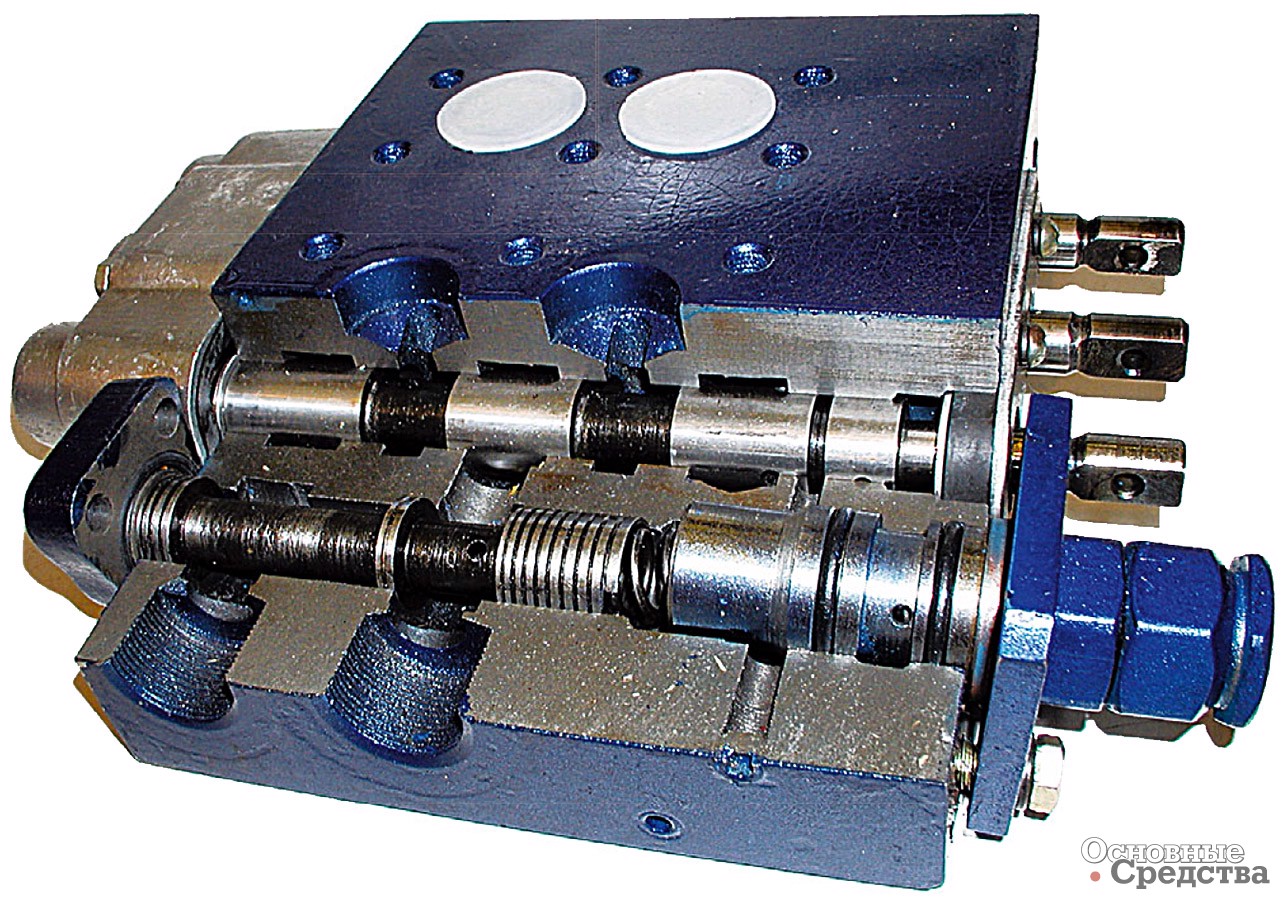

Фото прикрепленное очень полезное.
На нем изображен так называемый двухсливной распределитель.
Пока в сети ни разу не встречал его фото или чертеж, схему...
Так это наверное уже р200 будет.... В сети схемы есть.

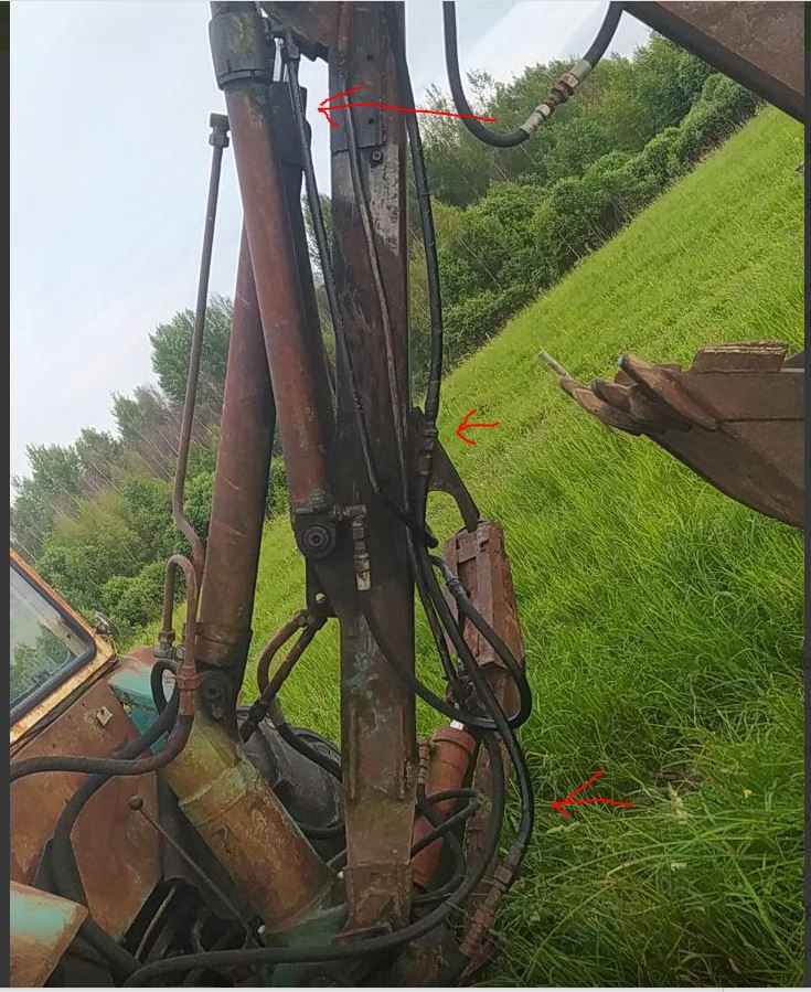

В других положениях ковш нормально работает. Только поднятие рукояти вверх. Еще когда выходил чтоб оценить ситуацию и подкорректировать туда ли ковш идет, заметил что вот в этих местах рвд текут. Не знаю нормально ли видно на фото или нет, я отметил стрелками.
Где то от гидроцилиндра идет трубка а не гибкий шланг. Как я понял из разговора на форуме в этой теме что то что не гибкое уже не купишь, и если менять то полностью на гибкое.
РВД сами как я понял можно мерять и заказывать по размеру.
Но что там еще надо? Выглядит как какие то штуцеры\соединители и как я понял внутри еще и прокладки. Вот это как подбирать и где покупать?
Довольно сильно течет оттуда.
Я раньше выкладывал уже схемы.
Отличие только в сверлении нижнего (по картинке) горизонтального канала.
Сперва были только гидрораспределители с двумя отверстиями. Потом сделали модификацию с тремя соединениями. С моей точки зрения изначальную проблему этим так и не решили. Т.к. при срабатывании предохранительного клапана, масло сбрасывается не в бак, а поступает на следующий распределитель. И если там включена операция, то давление на насосе может достигать давления, равного сумме настройки предохранительных клапанов этих распределителей.
