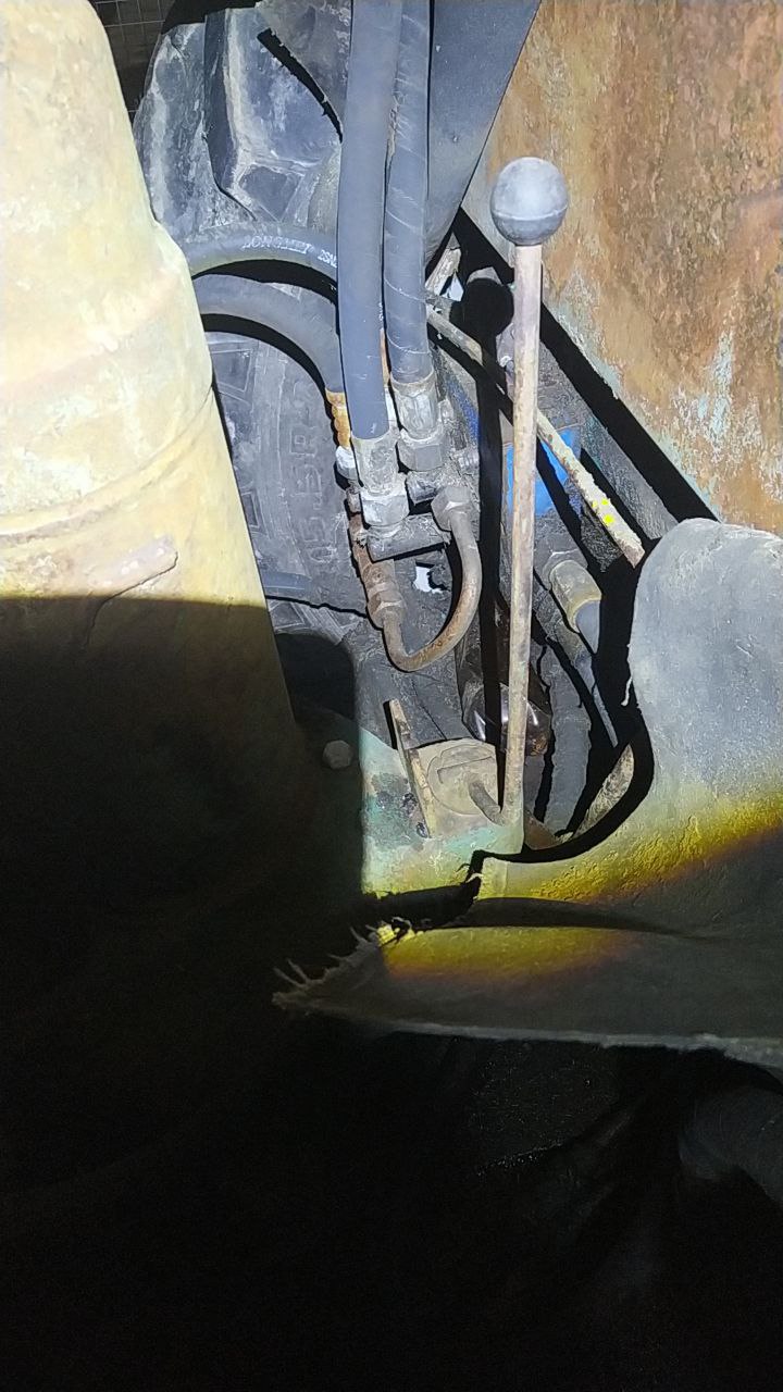

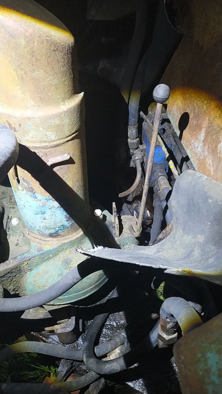

Скажите пожалуйста а как называется этот рычаг и как он работает, что именно блокирует? Он сейчас в транспортном положении или в разблокированном положении для работы? Спс
: Самара
16.06.2021 - 14:27
: 2028
Lyca пишет:
этим рычагом фиксируется стрела от поворотов, когда едешь он опущен, лапы вставил перед работой обязательно его ивлекаешь!

Strannik_01 пишет:
Lyca пишет:
т.е. сейчас он опущен и стрела заблокирована?

Lyca пишет:
Strannik_01 пишет:
Lyca пишет:
Совершенно верно...
Но блин, неуж то глазами это не видно?
И правильно вам раньше советовали. Скачайте инструкции по эксплуатации и устройству техники, почитайте...

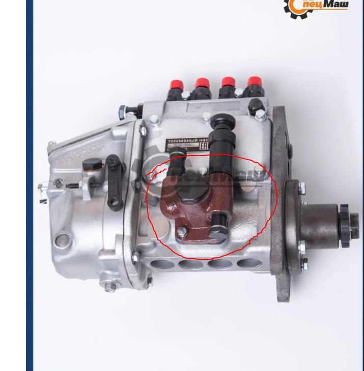

сегодня поменял топливный шланг, штуцеры, краник. Запускается нормально пускач, дизель. Попробовал отвал - работает. Стрела, лапки. Трактор едет, правда только заднюю и первую пробовал. Не получилось скрутить ручную прокачку с тнвд, даже после проникающих смазок. Посмотрел сейчас схемы, но не нашел названия этой штуки. Подумал что может отдельно продается. На фото обвел кружком.
Хоть все и работает. Но чтоб понять как оно работает, нужно нормально приварить сидушку. И отвал еще варить нужно. Вот не знаю чем закрыть чтобы гусикам не навредить искрами и сваркой. Сварщик знакомый говорит что ниче им не будет. Но боязно мне за них.
: Самара
16.06.2021 - 14:27
: 2028
Lyca пишет:
не понятен вопрос от ТННД сам солдатик нет возможности открутить или на солдатике ручку нет возможности открутить?
обычно небольшим газовым ключом это делаетсяи все откручивается, от ТННД обычным рожковым если не идет с небольшой трубкой, а ежели там все работает зачем там что-то откручивать??
