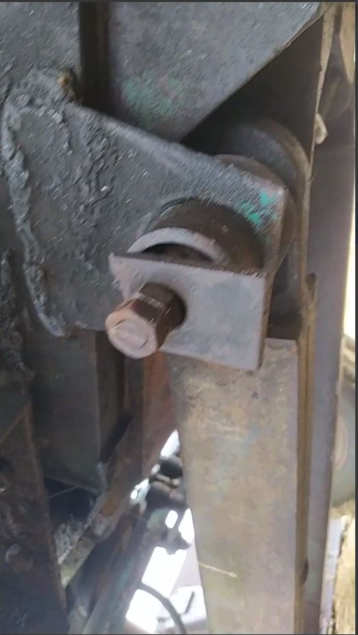

на ковше в месте крепления не втулка нормальная а какой то болт наколхожен

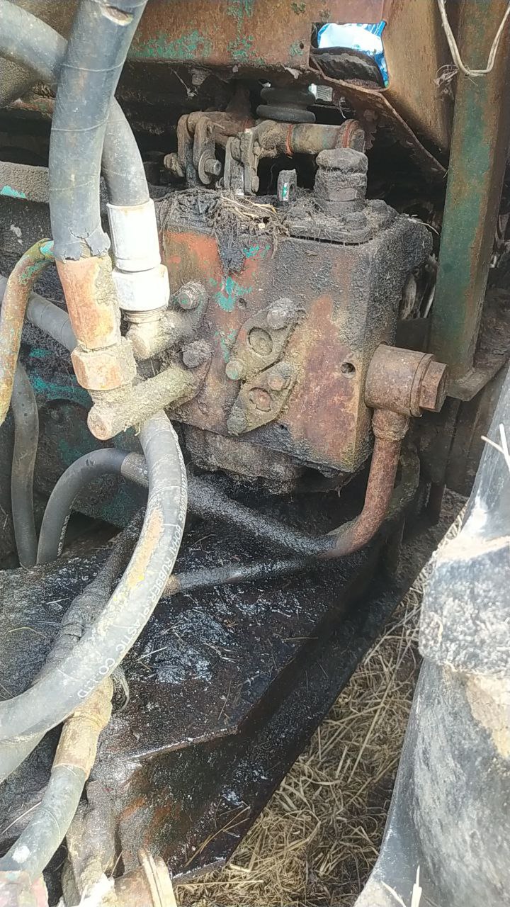

В распределителе р100 был один раз случай с лопнутой пружиной. Рычаг самопроизвольно включал операцию. Если у вас операция не включается то скорее всего просто большой износ соединительных планок и пальцев.

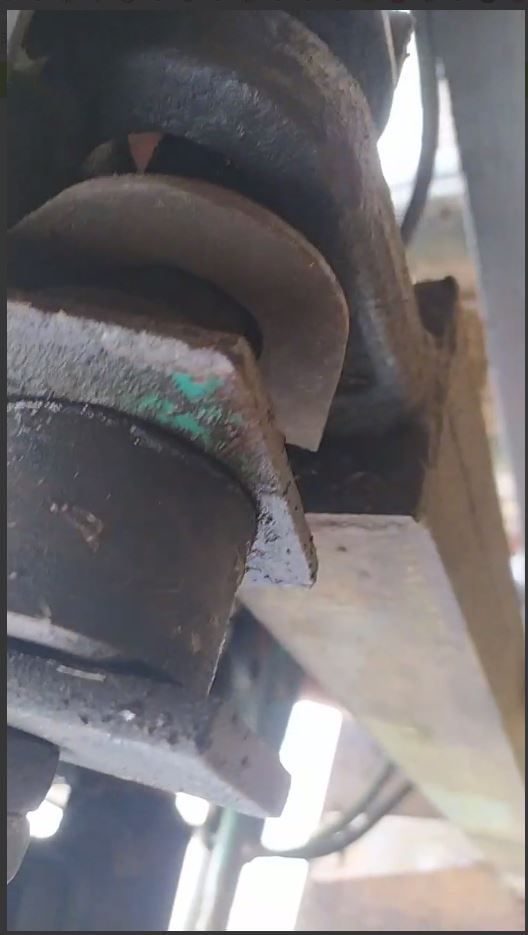

Малый ход на подъем отвала-это износ установочных штифтов в раме и передним подрамником. Ну и сама кинематика подъема отвала-такая какая есть-ли очень хорошая.

Здесь пружина работает в обе стороны-центрует золотник в среднем положении. И если пружина лопнет то золотник не сможет сам оставаться в нейтрали. Будет происходить рабочая операция завязанная на этот золотник

Этот люфт не влияет на высоту подъема отвала. Это просто крепление оглоблей к маме трактора. Там обычный палец-если память не изменяет то диаметром 40 мм.

Стопорное кольцо удерживает пружину на золотнике, находится под крышкой р-100 прикрученной пятью болтами. Под этой же крышкой находятся и вышеупомянутые пружины.

Крайний рычаг слева, как вы описываете ,идет на управление золотником переднего распределителя.....

Люфты в этих соединениях очень не дорого лечатся без использования магазинов-там таких запчастей все одно не найдете или ценник будет сопоставим с ценой самого экскаватора. Планки можно взять от старого косилочного полотна-толщина и ширина подходят. Пары отверстий крепления соседних сегментов-тоже подходят по межцентровому расстоянию. Остается только подобрать пальцы по диаметру-из стержней клапанов ну и при варить новое ухо к рычагу. В золотнике не помню что бы отверстия разбивало.обычно только планки и пальцы в хлам

нам надо будет вот эти крепления отвала вверху варить. Их уже варили но очень плохо. Мы не профессиональные сварщики, делаем долго но хорошо. И там много подготовительных работ. Рычаги то эти продаются на самом деле. Около 13-15 тысяч. Недешево. Но зато комплект сразу. А вот планки и пальцы от косилки и от чего то еще я не знаю где брать.

Сидим лицом к экскаваторной установке-рычаг с тягой идущей к переднему распреду-поворот стрелы-на себя поворот в левоо, от себя поворот вправо. Маленький рычаг-левый аутригер(опора, нога, лапа) большой рычаг-рукоять-второе колено стрелы-на себя рычаг-рукоять идет к себе. От себя рычаг-рукоять выпрямляется. Правые рычаги-большие-коаш и стрела. К себе подъем стрелы и закрываете ковша, от себя-опускание стрелы и выгрузка ковша. Пианино еще то но немного проиграв на нем будете не глядя перекидывать руки на рычагах. Конечно джойстиковое управление интереснее но это время и деньги на переоборудование. В принципе сделать джойстики не сложно самодельные-на ютубе полно роликов на эту тему. Я делал на основе крестовины рулевой колонки ВАЗ и несколько шаровых наконечников. Один рычаг работая в двух плоскостях управляет двумя золотниками.
У меня колечко стопорное слетало и рычаг так же болтался.
вот я так и представлял. но ни схем ни этой пружины не нашел. видимо как то рычаг покупать на разборках. с сиденьем еще сложнее

На болгарском распреде 6р100 секция подъема стрелы перепускает в нейтральном положении. Если снять цилиндр, при включенном насосе шток сам вылезает. А на другой секции клинит ручка на подъем золотника. Что смотреть?
Тракторист позвонил. Говорит чтобы я купил какие то пружинки от клапанов ваз. Сказал что подойдут чтобы устранить болтание рычагов как я понял гидрораспределителя р100. Я вот думаю накупить этой всякой мелочевки может чтоб была под рукой. Ремкомплекты и т.д.
вот такой какой то колхоз на этих креплениях отвала
и вот
Прежде чем что то покупать-найдите источник проблемы. Просто так тратить деньги вперед по чьему то совету-не очень верное решение.
Вы хоть бы уточнили, где и что у вас болтается.... А то мужики тут гадают на кофейной гуще...
Извиняюсь, еще не вкурил эту тему. Два рычага слева, это если развернуться к заднему ковшу. Один имеет длинное очень крепление и идет куда то ближе к рулю. И другой рычаг рядом. Я сегодня поеду и поподробней посмотрю. Не так просто понять на что смотреть. Там срач и куча педалей и рычагов - глаза разбегаются.
Ключи понадобятся для откручивания круглых гаек-с разным радиусом. Это головы гидроцилиндров, стопорные гайки на них же, круглые гайки крепления порш ней на штоках. Сами цилиндры рукояти держатся тоже круглыми гайками на осях. На 41-46 надо, 51-56 возможно понадобятся. Пройдите со штангелем по гайкам на трубопроводах гидросистемы-сливная на крышке гидробака.
