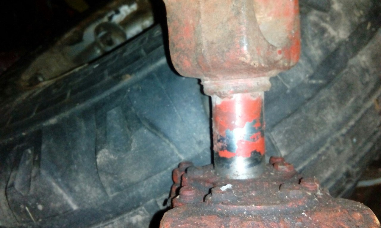

Подскажите как на таких цилиндрах прикреплено ухо к штоку1
2
запресовано и обварено, или же вкручено и обварено, хочу под центальный винт поставить, очень удобно РВД вкручивать, и шток мощнее моего нынешнего. Вот под такое ухо хочу проточить под резьбу
3
Беларусь
: г. Мстиславль
05.12.2012 - 19:31
: 363
Может достаточно этот шов обточить и ухо слезет?
Беларусь
: г. Мстиславль
05.12.2012 - 19:31
: 363
А еще вопрос: как зажать в патрон шток, чтобы не повредить хром?
30.01.2011 - 01:25
: 16635
sheep breeder пишет:
А ты не шток зажимай, а ухо... wink Нужен четырех кулачковый патрон... wink Трех кулачковым патроном зажимаешь четырех кулачковым, в него голову, шток подпираешь конусом... wink Как то так... wink А лучше не трогать, а отпилить оба уха, вместо них приварить одно по центру... Главное правильно разделку под сварку сделать... wink
