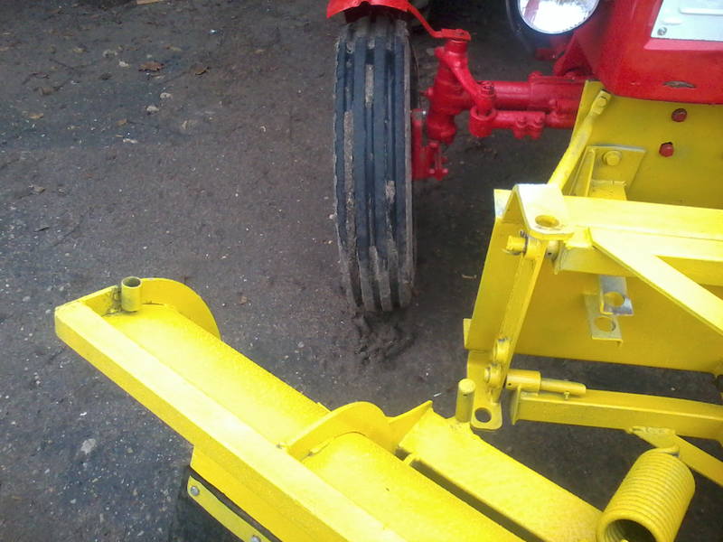

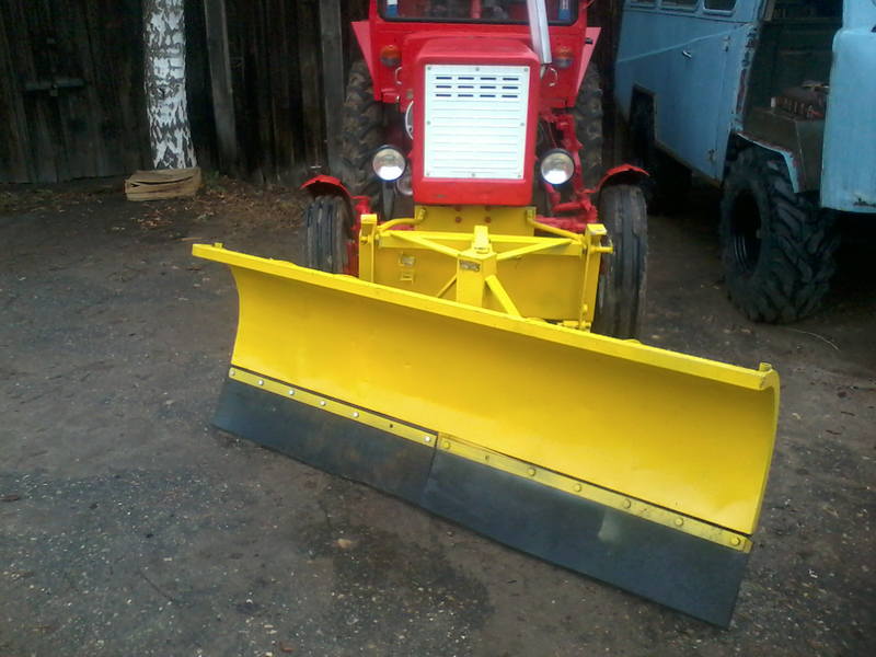

Вот мой отвал, ширина 2 метра
Критику принимаем???
1. посмотрите на крепление заводских отвалов, там не зря основной упор делается на полураму (трубы) трактора, при такой установки как у вас вся нагрузка будет приходится на переднюю часть полурамы - чугунное литье, если оно теснит (а вероятность этого весьма велика при такой установки) то найти полу раму будет сложно последняя цена на них была 39 000 рублей и их нет уже с мая 2013 года ...
2. по ширене отвала - стандартный отвал на Т25/Т30 1,8 по ширене и 1,6 при повороте... это тоже сделано и одобрено еще на ВТЗ (в советские времена) этот размер расчитан из-за нагрузки на КПП (шестерни на КПП тоже частично исчезают из продажи) и сцепление.
если совсем интересно могу отправить в личку фото крепления водил на Т25 а также могу с них снять размеры
а так на вашей конструкции установлена плита (очень похожа) от арзамасского оборудования
да еще вместо техпластины можно использовать резанные пакрышки от грузовика ходят ничуть не хуже, или туже тех пластину но армированную тканью, разница по цене не велика но паребриков уже не боиться...
Конечно принимаем Данный отвал прикупил у одного дедка, живёт не далеко от меня, он то им и толкал снег лет 5 примерно...

дело конечно ваше и вера в пружины живет в сердцах народа, но я видел как ломается чугунина у полурамы от таких вот установок... а стоимость ее я вам озвучил.
просто переделок в вашем случае минимум, а полураму сразу разгрузите, посмотрите уже на этой странице есть крепление к полу раме.

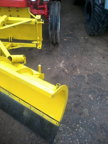

Вечер добрый вот что у меня сейчас есть!!!! Такой вопрос шва который скрепляет пластину и швелер крепления полурамы будет достаточно или надо усиливать и как на четвертом фото видно шов????? И какое примерно надо расстояния вылета отвала делать вот на последнем фото расстояние от края полукруга тобишь намало отвала до края грузов 46см примерно при повороте до края колеса от края отвала будет 25 см
10мм хватит. Поворотный палец 35мм но думаю можно и меньше.
А вы им уже работали? Угол у вас бешенный.
Да угол там любой, там гидроцилиндр стоит, это так для примера повернул

Хлопков, да у него пружины стоят, удар не страшен.
Ага, буханочка на белках как рназ для рыбалки и строиться...но работы там куча...
Nitrus Всё верно...только из-за наличия пружин и решился на такую установку...
