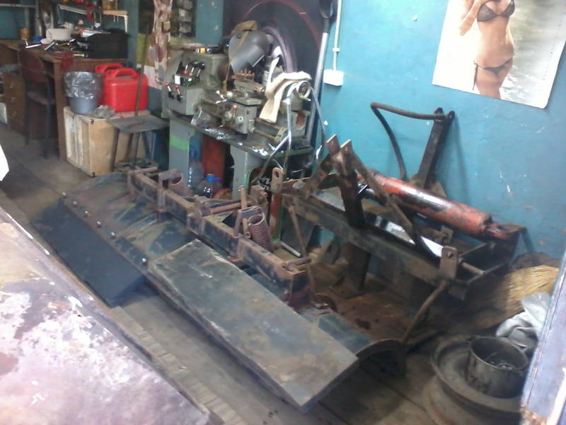

Сегодня вот что купил laugh а обошлось мне это 3800 руб. huh 500 р. На дорогу. 70км в одну сторону 500р. рабочим за резку 1800р. За вес и су cen ка 1000 штраф гайкам bang bang bang bang толщина метала 10мм у всего... хочу круг пополам разрезать и с него сделать крепления и фиксатор угла на отвале laugh лист высотой 50см шириной 180см такой вопрос какая ширина оптимальная для поворотного отвала длинная тоже не к чему dntknw

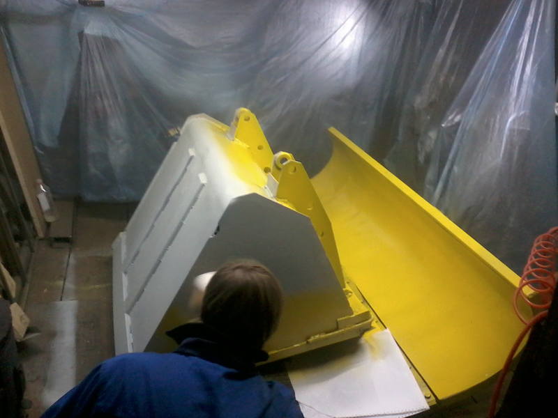

Отвал от Мультикара, вот от такого фото
Купил его за 12 тысяч, уже адаптированным к Т-25, очень понравился мне тем что отвал к "ногам" крепиться не жёстко, а через пружины...т.е. если налететь на кочку, отвал съиграет в креплении как автомобильное зеркало слаживаеться...объяснил как мог dri
Вот ещё его фото... таким взялфото
фото

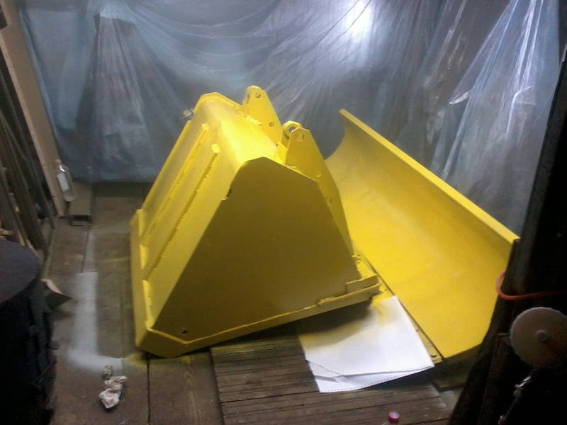

Вот в процессе покраски
фото
фото
фото
