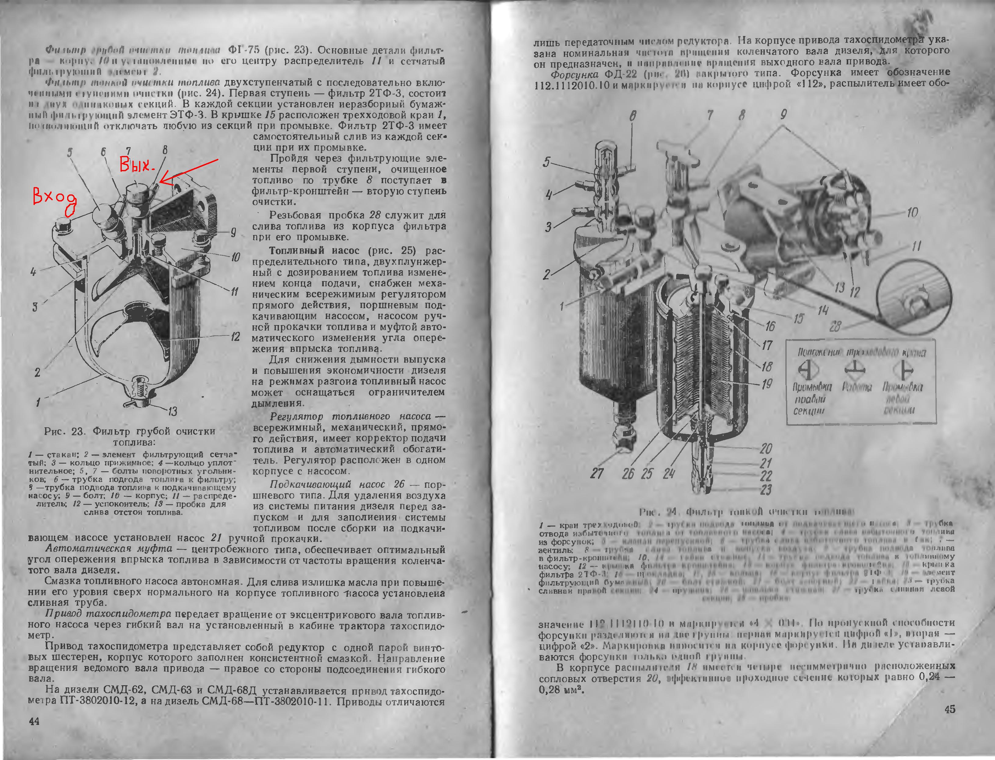

kuznetsov.alts В отверстие крышки фильтра тонкой очистки ввернут жиклер , через который часть топлива из корпуса фильтра по присоединенной к жиклеру трубке все время отводится в топливный бак. Благодаря этому в фильтре тонкой очистки и топливопроводе, соединяющем фильтр с насосом высокого давления, поддерживается приблизительно постоянное давление.
ну почему не угадать,посмотреть клапана закрыты или нет и будет видно,у нас для удобства делали на шкиву ещё две метки для каждой пары цилиндров и по ним регулировали,в принципе можно смотреть на сами клапана.
С фильтра тонкого через двойной штуцер и с блока и дальше через тройник одна шланга в бак-так у меня обратка
Я с обраткой поступилтак,обратку от насоса(клапан)пустил на бак через тройник врезался обраткой форсунок.на фильтре вкрутил заглушку,обратку от насоса к обратке форсунок.фото скидываю, может кому пригодится,сделал так чтобы убрать давление на обратке форсунок вдруг лопнет трубка обратки соляра не пойдёт в поддон резко.как бы вот так
Можна ешё сделать так,излишки форсунок соединить через двайной штуцер-болт на фильтр грубой очистки (где стрелка).Если лопнет трубка на обратке(что под крышкой клапанов) будет сосать воздух и тиряхтур заглохнет.Тогда саляра точна не пайдёт в картер.
