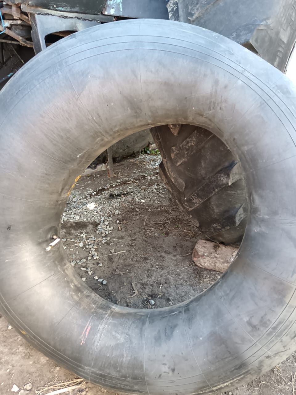

Здравствуйте! Подскажите, купил камеру 8.25-20 в магазине за 1950. Решил накачать перед установкой, а она разулась не равномерно. Что посоветуете? Сдать как бракованную или не критично?)
Абсолютно не критично.
В колесе же она не так раздуется.
Камера газоновская, если ставить на мтз, то в диске отверстие под ниппель сделать рекомендую по центру диска, ... То есть не втыкать в штатное.
Штатное на диске заварить, или вставить в него грибок, или ниппель от старой камеры.
Они все так раздуваются, хоть маленькие хоть большие.
Камера подозрительно похожа по форме на те, что в детских "ватрушках", зимой с горки кататься...
Это сообщение будет удалено автоматически 04-10-2025 в 21:52:31 Пожалуйста, не ставьте полезные ответы на автоудаление, это нарушает порядок обсуждения. Эта функция служит для удаления флуда и ошибок
На ватрушках с коротким ниппелем, как на легковых авто...
Раздуваются да, неравномерно... Да собственно большинство камер так раздуется, если накачать много... Да и хрен с ним... Какая разница..
Спасибо!
