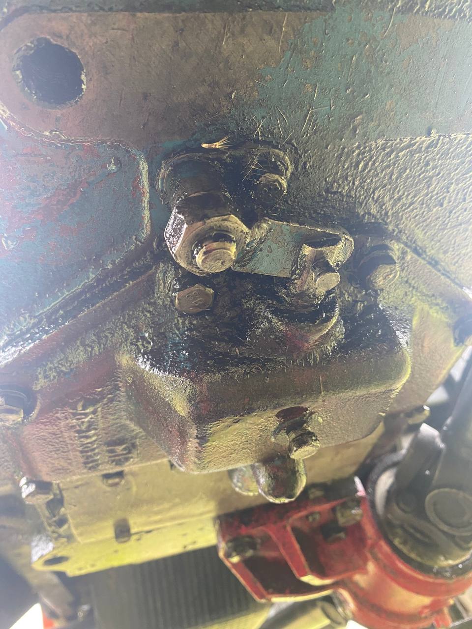

У знакомого стоит такой механизм. Прислал фото. Впервые такой вижу. Сколько стоит оборотов вом? Как его переключают?
30.12.2013 - 21:44
: 6344
Сергей Васильевич Васильев пишет:
Здравствуйте коллега. На первых МТЗ-80/82 стоял такой. Есть инфа в плакатах и книгах. Потом его упростили.
Судя по фото-валик переключателя перемещён вперёд- стало быть 540 об\мин. Если бы был валик переключателя перемещён назад- 1000 об\мин.
Переключение возможно посредством воздействия на палец валика переключателя или поводок валика переключателя.

Благодарю!
