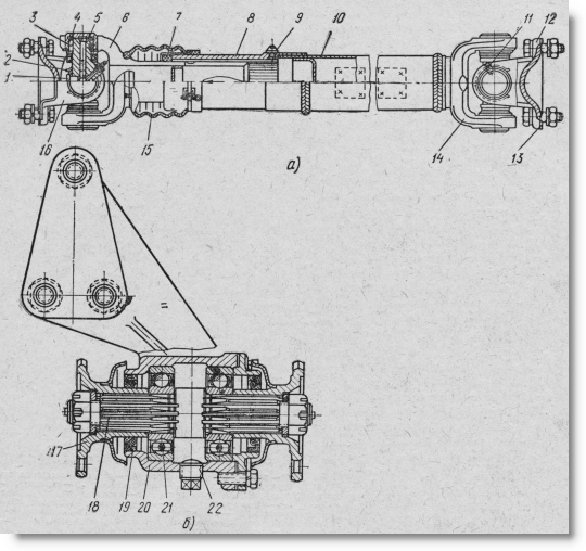

Как нельзя, ведь там крестовины не в одной плоскости. разбег два три диаметра кардана.
Нарисуйте приточки ,(фланец ведь не только на болтах, а ещё и друг в друга входит с помощью центрирующих приточек.) соедините всё плотно... И поймете надеюсь...
Для понятия, приточки нарисуйте побольше....
Опять пункт "а". Упереться в него лбом ? Зачем ?
Ослабил промопору, внедрил кардан, подтянул промопору. Что тут сложного, Александр ?
И такую промопору без поторохов, всю самодельную вплоть до корпуса, тоже встречал. У соседа была. Вал-фланец , подшипники, фланец. Без возможности перемещения вала. Сфоткать не смогу-трактор продали.
Вы с этим вопросом уже по третьему кругу пошли.
По кругу , или не по кругу...
Но объясните не только мне, но ещё и людям выше, которые подтверждают, что эксплуатировать без подвижного соединения в каком либо месте нельзя...
(Блин странно получается, они присоединились к тем малым процентам, которые вы придумали!!!)...
А то, что делали ваши соседи, да ещё и без подтверждения данных... Это пустой треп.
Каким таким людям ? Не тем ли, что отрицают зазор в подшипниках крестовин ? Так он там по чертежу предусмотрен.
Зазор который выражается в ноль целых, хрен десятых миллиметра?

aleksandr7764 пишет:
АлександрНик пишет:
0,017. На одной крестовине. Для теплового расширения-за глаза хватит. Или Вы собираетесь карданы до 300 градусов нагревать ?

aleksandr7764 еще спрошу в чем принцип внедрения механизма без шлицевого соединения?
08.06.2016 - 10:33
: 783
Да кстати так и не привели пример где с завода сделано без подвижного соединения.
Valan 33 пишет:
Коллега, формулировка Александра была иной. Кстати, Вы назвали не рабочими крестовины с зазором в игольчатых. В действительности зазор есть у новых крестовин. Не спешите.
Это сообщение будет удалено автоматически 19-07-2025 в 1:44:32
Зазор конечно же есть, но он очень мал для реализации кардана без подвижного соединения и вы это прекрасно понимаете но продолжаете гнуть свою линию.
Скажем так а если кардан несоосно сварили на заводе, допустимо?
Допустимо и ваших 0.17 мм не хватит чтоб компенсировать несоосность.
На прямом кардане да может и хватит но на мтз кардан с большими углами перелома, работать будет но очень не долго.
Еще раз спрошу в чем крайняя необходимость изначально плохого узла?
Ну не знаю... Может где и ошибусь, но длина кардана сантиметров 60...
При изменении температуры в 30 градусов изменение размера составит около 0,2 мм.
0,017 меньше этого размера почти в десять раз... Хватит или нет, я не знаю... Похоже что нет..
: 23316
Valan 33 пишет:
ваших 0.17 мм
Вроде пишет 0,017...
То есть получается ноль целых, хрен десятых...

Valan 33 пишет:
ваших 0.17 мм
Мы наверное про разные зазоры.
Я про тот когда крестовина ходит в доль игольчатых подшипников.
А александр наверное имел в виду
Зазор когда крутишь кардан
: 23316
Valan 33 пишет:
Valan 33 пишет:
ваших 0.17 мм
Вдоль бывает соберешь крестовину, и никаких зазоров нет, вплоть до того, что крестовина работает тяжеловато...
После поездишь, и зазор появляется, вплоть до вполне визуально видимого...
И ведь ничего, работает всё...

В обед смотрел промопору. Труба промопоры имеет осевой ход около 1 мм. Не проверял где люфт- в подшипниках или подшипники перемещаются в корпусе.
При этом центрирующий выступ кардана по чертежу высотой 1,5 мм, с прокладкой тоже около пусть будет 1 мм.
Не вижу технических причин по успешному внедрению не шлицевого кардана на РК и промопору, если задний фланец промопоры не перемещается.
Люфтов на не сношенной промопоре для этого хватает.
На 82 пром опоре изначально заложено хождение фланца.
А на 52 карданы со шлицевой.
Зачем изобретать велосипед все давно изобретено.
Единственная беда, новые карданы несколько отличаются по своей длине...
Иногда очень значительно...
Ну и понимающие в этом, думаю смогут сделать соответствующие выводы....

Valan 33 пишет:
Зачем ? Смотрите выше по тексту. Наш коллега нам всем задал вопрос мол много люфтов в промопоре. Много деталей которые снашиваются, зазоры увеличиваются, есть вибрация и тд. и тп.
И так выходит что посредством оптимизации ту промопору вполне можно упростить до корпуса+два подшипника+вал-фланец+фланец. И пара сальников. Как было сделано у моего соседа.
Понятно, вариант не перфектционистский. Мне больше нравится вариант кардана от УАЗ Патриот -задний. Который с 3 крестовинами.
Хотя это тоже полумера.
Надо чтобы выпускалась промежутка по типу промежутки от 1221, но для 82. С вариантом механического включения ПВМ. Кардан один, нет подвесного. Самая колбаса.
Где этот велосипед ?
