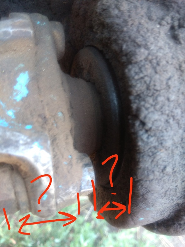

АлександрНик пишет:
Вот, обратите внимание на один момент..
Я уже спрашивал у умного Александра, но он как всегда проигнорировал...
В общем , кардан я всегда начинаю отворачивать от раздатки, так как иногда ключ проскакивает у фланца промопоры..
И дабы надеть на гайку например накидной ключ, несколько вытаскиваю фланец...
Всё шевелится на всех трех тракторах.
Для этого болты стараюсь ставить в другую сторону
Ну судя по вашему фото, вставить болты другой стороной, без смещения закисшено фланца, невозможно... Так что возможно вы что то не договариваете...
Все ставится, точно не помню но вал не двигал это сто процентов. Кажется без кардана заходят, отодвигаются и затем кардан на место.
: 23316
АлександрНик пишет:
Терзают меня смутные сомнения в этом...я конечно вам верю,
Но при случае проверю...
