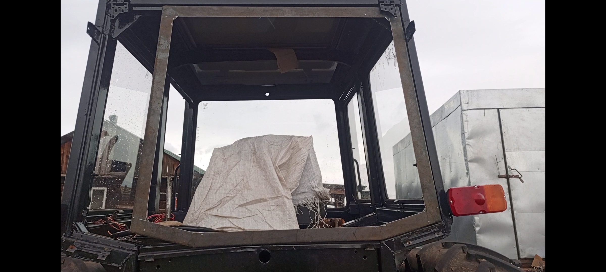

Думаю по-быстрому заменить кабину. Купил голый каркас кабины, в придачу шли две новые двери, стекла боковые и переднее, крылья.
Крыша, знак автопоезд, подножка, рамка заднего стекла, панель приборов, частично полик, кронштейны фар и фонарей, задняя часть крыла, обшивка и панели для крепления обшивки, электропроводка- это самодел.
Сегодня окончательно завершил все работы. Есть большое желание ещё поставить и передние крылья но панемаю что с таким погрузчиком в первый же день работы снесу.

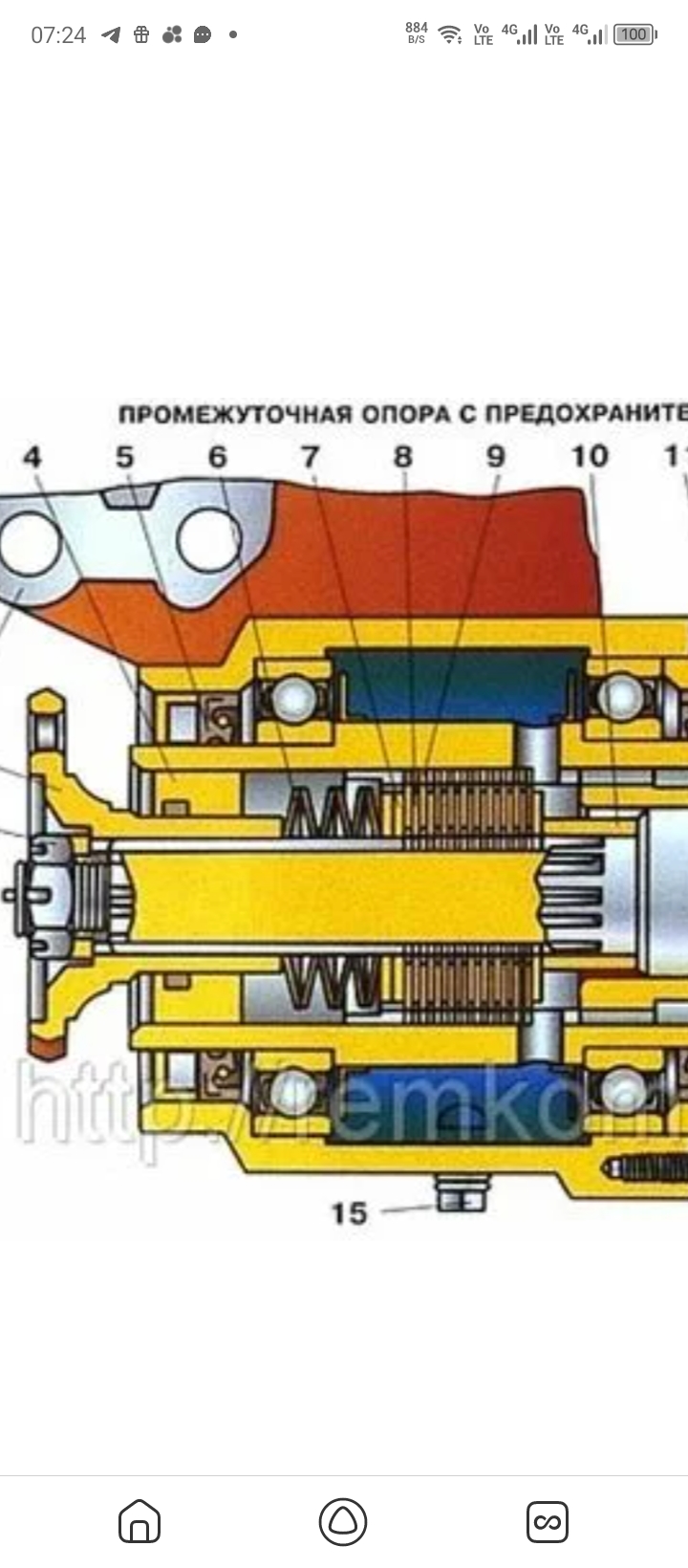

Изучите вот эту картинку, и обратите внимание на расстояние между 4 и 6 позицией.
Имеет. Небольшое, но достаточное для того, чтобы снять и поставить кардан., и после затяжки болтов разгрузить подшипники от осевой нагрузки...
Если б не имел, то хрен бы вы кардан смогли вытащить и поставить не применяя усилия.
Ух ты молодец. Тогда и я скину результаты своего труда
А раньше был вообще такой
Товарищи ну это шедеврально
Так такой же люфт есть и в самой раздатке, то же самое как и на этой картинки. Только с этой стороны вал с пром опоры не сн мается, а с другой можно снять.
Доля истины есть, но обратите внимание что в работе там перемещение фланца не замечено, а вот кардан от ПВМ имеет место для смещения.
Кардан от раздатки до промопоры при вращении не имеет перемещения в промопоре. Нынче это проверил.
