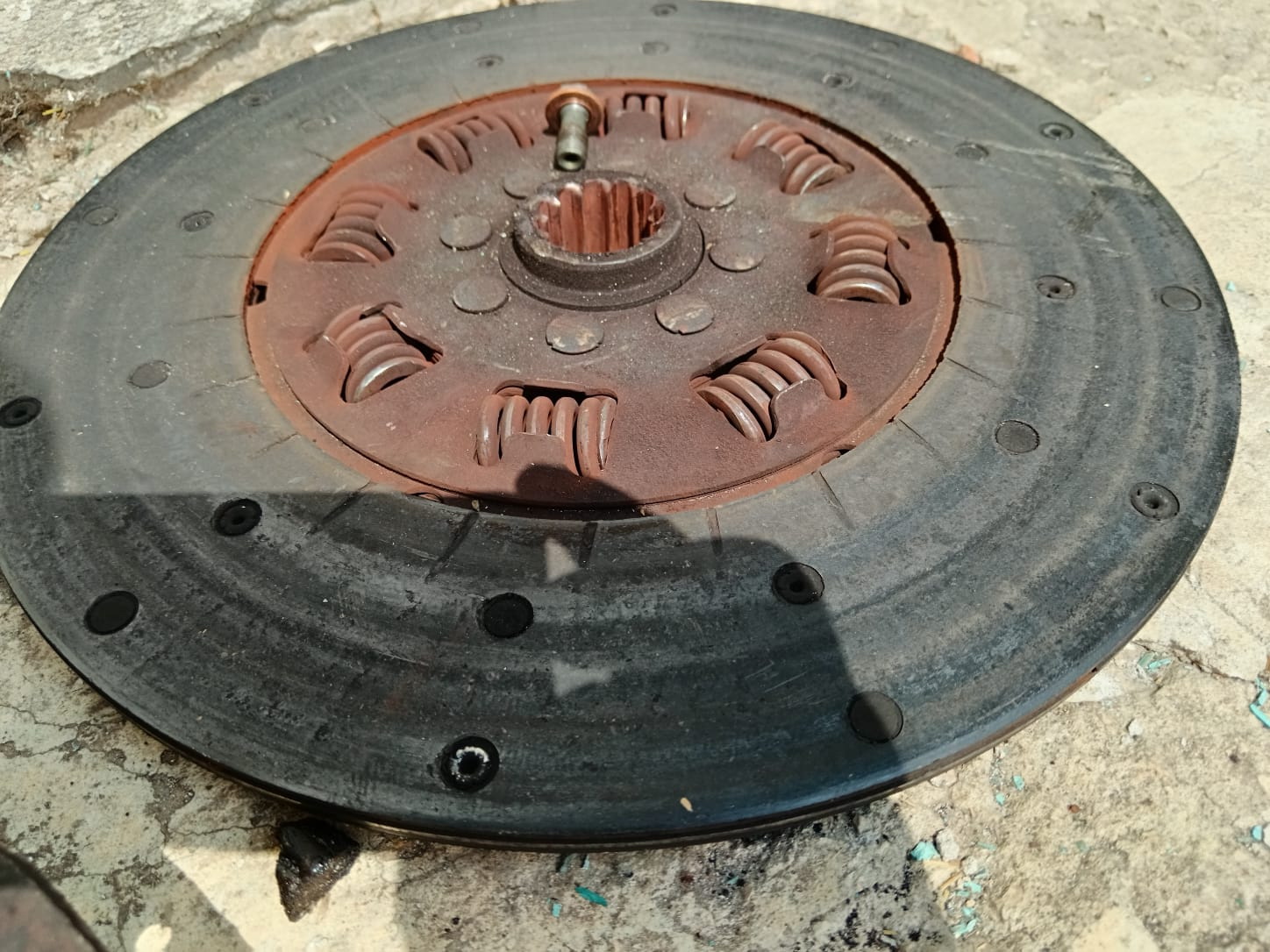

Здравствуйте. Прошу советов. на МТЗ 80 пропало сцепление. При снятии корзины увидел, что одной лапки нет (отломилось чугунная опора лапки). вторая лапка имеет сильный износ. Хочу понять как поступить. В магазине корзина белорусская стоит 17 тр. Голый диск старого типа 5 тр. А на озоне корзины в сборе 5 тр. Я так понимаю, на озоне вообще некачественный товар? не стоит там брать корзину за такую цену? и посмотрите на фото, можно ли еще мою корзину сохранить, заменив только диск нажимной корзины сцепления? Использую трактор только для редких перевозок пчеловодной тележки
И корзину и диск на выброс. Там уже шлицов почти нет и добавачно на диске накладки сношены аж до заклепок

Если есть желание, то можно заменить нажимной диск корзины и наварить на лапки....
Но нет никакой гарантии, что трактор с пчеловодной тележкой встанет посереди пути....
И такое чувство, что у вас есть какой то непорядок с передней опорой двигателя... То есть присутствует несоосность двигателя и первичного вала(ов) промежутки...
Нажимной диск заменить можно, НО-корзину балансировать после этого надо. Шлицы вом на подходе-если вом не используете то пойдет но с ними откажет и привод нш32. Сам диск сцепления так же просится в утиль.
Ну и как заметил Алессандр-возможно мотор клюнул носом или наоборот перед ушел вверх, или лонжероны погнуты.

Я бы выкинул эту корзину, там уже шлици изношены, да и ремонт дороже выйдет, если трактор только для вывоза ульев, то на озоне купить и не заморачиваться, бывает не плохие запчасти попадаются.

Но выжимной был в отличном состоянии....
а где его хороший то взять не из пластилина?
я вот к примеру нашел с запасов еще ссср это и ставлю, все новоделы на разок, даже хваленые именитые бренды "фабричного" китая с сертификатами хватает на погрузчике на год, максимум на два, вот и катай его туда-сюда тот трактор, а если мазать хотя бы раз в три недели, то глядишь и подольше прослужит...
Где, это уже другой вопрос...
Я думаю кардинально отличающийся от вашего случая с безвременно вышедшим из строя подшипником из говна и пластилина...
