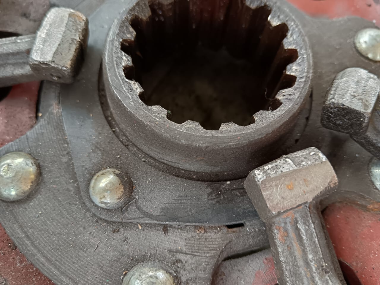

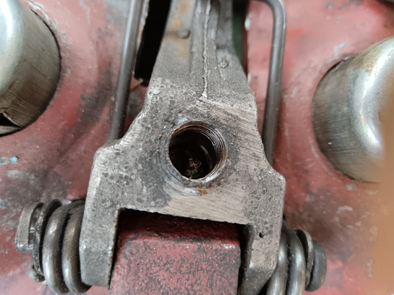

Здравствуйте. Прошу советов. на МТЗ 80 пропало сцепление. При снятии корзины увидел, что одной лапки нет (отломилось чугунная опора лапки). вторая лапка имеет сильный износ. Хочу понять как поступить. В магазине корзина белорусская стоит 17 тр. Голый диск старого типа 5 тр. А на озоне корзины в сборе 5 тр. Я так понимаю, на озоне вообще некачественный товар? не стоит там брать корзину за такую цену? и посмотрите на фото, можно ли еще мою корзину сохранить, заменив только диск нажимной корзины сцепления? Использую трактор только для редких перевозок пчеловодной тележки
Здравствуйте!
Поставил другую корзину сцепления, новый диск. На выжимной и вилки не стал смотреть. Заказал у токаря оправку сцепления. По ней выставил лапки на 12 мм. собрал. Из лючка попытался настроить свободный ход выжимного 3 мм. Укоротил тягу, не хватало для настройки. На заведенном тракторе передние скорости включались с начальным скрежетом шестерен. Поездил совсем немного, заглушил, в лючок сунул руку и почувствовал горяченный выжимной, хотя зазор было видно. Завел, снова включил 9 скорость и в момент отпускания педали сцепления услышал металлический скрежет. Затем полностью пропало зацепление. Еле-еле включил 1 скорость и доехал, раскатил его и увидел, что 1 лапка в середине сломана. на других расстояние разное.
Вопросы:
1. стержни регулировок лапок стоят не по центру основания лапок. место соединения их с лапками не округлое как на старой корзине а просто как болты. Важно ли это в настройке высоты лапок,
2. есть износ вилок отводка. одна вилка не была надежно затянута. Требуется их замена?
3. есть износ корпуса отводка в месте контакта с вилками. Требуется его замена?
4. подшипник вращается легко, чувствуется что без смазки и есть люфт. Он сильно грелся, когда его трогал через лючок
5. есть износ вала (на котором крепятся вилки) в месте соприкосновения с втулками корпуса, и вал легко выскакивает с одной стороны внутрь, когда я отцепил рычаг сцепления. Как будто он никак не фиксируется от движения вдоль оси. Требуется замена втулок вала вилки муфты сцепления?
Извиняюсь что много текста, но думаю так результативнее смогу объяснить свою проблему. постараюсь выложить фото. и еще, попрошу порекомендовать детали, которые проверенные вами на озоне. Читая ранние посты жутковато напороться на откровенно некачественные запчасти. Заранее спасибо!
"На выжимной и вилки не стал смотреть...". Круто. Смотреть от не надо. Надо мерить. Если интересует результат. К примеру по чертежу кронштейн отводки ( в месте где ходит выжимной ) должен быть диаметром 59,8-59,9 мм. Предельно изношенный 59,7 мм. Стало быть на износ оставлено 0,1-0,2 мм. И так почти по всем деталям сцепления. А на фото видно что износ деталей сцепления больше чем 0,2 мм.

1-не совсем понятно что вы имеете в виду.
2-можно заменить ,можно реставрировать используя сварку и болгарку.
3-точно так же-либо замена, либо реставрация
4-смазать и выставить правильный свободный ход.
5-вал можно на варить и растопить либо новый купить. Втулки поменять в обязательном порядке. Но бывают корпуса где с правой стороны нет втулки-вал работает в корпусе. Следует учесть момент что вал своими рычагами центруется в корпусе от смещения в корпусе за счет выжимного подшипника. Еще есть случаи что при вертикальном положении рычагов-им не хватает просвета до выжимного и они приклинивают в прохождении этого момента. Нужно немного углубить проточки в вилках.лопнувшая лапка-плохое качество материала лапки. Не должна она так просто лопнуть. Старые не выбрасывайте-их можно восстановить. Изношенные подушки навариваются кусочком обоймы подходящего по размеру подшипника. Все три лаки на один пруток выставить и в один уровень приварить накладки из подшипника.
"1. стержни регулировок лапок стоят не по центру основания лапок. место соединения их с лапками не округлое как на старой корзине а просто как болты. Важно ли это в настройке высоты лапок"
На фото вот что я имел ввиду. и когда снял повторно корзину, лапки были на разной высоте.
что тут сказать, не так давно тут разгорелся спор что за один рейс невозможно в жизни убить выжимной, всем тем кто так считает, вот очередное сему доказательство!
теперь по порядку
вилки менять на новые, отводку искать с каналом смазки направляющей и самого выжимного, выжимной если есть возможность искать с хранения либо ставить камазовский, РБ МТЗ не китай, если нет возможности приобрести камаз, оригинал, на худой конец взять рандекс они пару сезонов отхаживают.
далее как делал я, купил нажимной диск, поменял на своей советской корзине, купил новый диск сцепления, по выжимному выше инструкцию, потом наварил лапки, все поставил на корзину и установил на трактор, тьфу, тьфу работает не первый год.
в остальном вы поставили контрафакт, китай плохого качества, я с таким сталкивался выжимного хватило ровно на один рейс сгорел и посинел, лапки тоже сожрало в корень, думаю ваш выжимной является именно таким он вращается легко рукой без нагрузки, а когда на него давишь он начинает торомзить и клинить, тем самым снашивая лапки, со временем он просто напросто заклинит..
На старых была круглая поверхность и на винтах и в ответной части, а в данной корзине в ответной части какая то смещенная выработка и винты не ахти
Если винт своей рабочей частью будет несколько закруглен, это будет лучше, чем плоско-кривой...
Соосен ли у вас двигатель с первичным валом промежутки? (Не провалилась ли передняя подушка? Или не погнутые ли лонжероны??
Не протачивали ли (укорачивали) распорные втулки между маховиком и корзиной???
Могу предположить: всему виной старый выжимной подшипник и еще плюс возможно при сборке что то попало между корзиной и диском сцепления, так как автор пишет что при регулировке не хватало регулировки зазора и пришлось укорачивать тягу, затем при первом пуске плохо работала муфта и инородный предмет выпал вследствии чего зазор в одной или несколько лапок изменился ( лапка ушла к выжимному) произошкл перекос с нажимом на выжимной ( плюс старый подшипник выжимного) сделали свое дело.

а гайки у вас на лапках новой корзины под какой ключ?
Лапки после нескольких минут работы и одна сломана
Это просто не правильная сверловка отверстия в нажимном диске и в самих лапках-поэтому лапка смотрит в сторону а не по центру вырубленного окна в основании корзины. Косвенно это подтвердит и разная ширина полосы износа на лапке.
У винта должна быть шаровидная поверхность упорной части винта и он должен быть закален. А упорный пятак на основании корзины-плоский и так же закален. Следов износа за несколько минут работы быть не должно. Вероятно что ваша новая корзина это очень дешевый хлам.

Корзина неизвестного происхождения, собранная неизвестно из чего...
Предположу, чисто теоретически, что после сборки пружины в корзине сжались до предела, то есть почти виток к витку. И при попытке выжима, нажимному диску просто некуда отжиматься.... От образовавшейся нагрузки сломало одну из лапок...

Сломалась лапка через несколько минут проверки, а также остальные лапки в месте касания с подшипником были сточены, а поставил их даже с заводским наплывом. Что может так их стереть , если подшипник вращается одновременно с ними? Я стал менять корзину из-за того, что у меня на старой корзине отломилась не лапка, а место крепления её на диске корзины. Поэтому предположил, что их что-то ломает со стороны выжимного (клинит подшипник, он был горячий или из за общего износа при нажатии педали отводка с одной стороны выдвигается лишнего и упирается сбоку лапки и ломается то, что послабее) Опять же лапки, что так могло их поверхность враз стереть? также после снятия корзины оставшиеся лапки были выдвинуты на разные высоты, хотя выставлял их одинаково на 12 мм. Посмотрите фото поломок, может это подскажет причину данного дефекта
теперь по порядку
