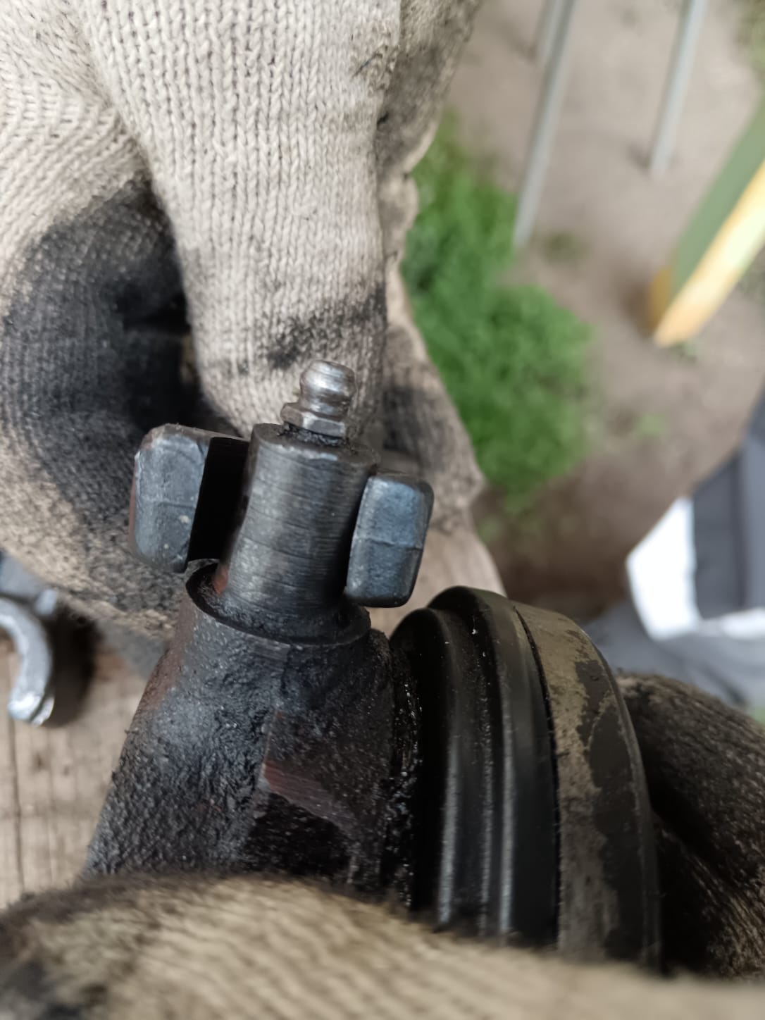

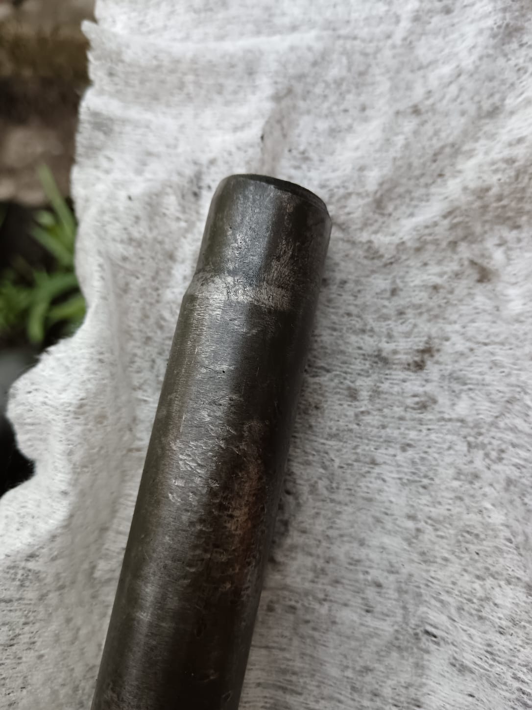

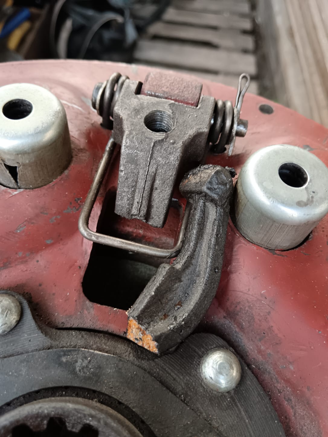

Здравствуйте. Прошу советов. на МТЗ 80 пропало сцепление. При снятии корзины увидел, что одной лапки нет (отломилось чугунная опора лапки). вторая лапка имеет сильный износ. Хочу понять как поступить. В магазине корзина белорусская стоит 17 тр. Голый диск старого типа 5 тр. А на озоне корзины в сборе 5 тр. Я так понимаю, на озоне вообще некачественный товар? не стоит там брать корзину за такую цену? и посмотрите на фото, можно ли еще мою корзину сохранить, заменив только диск нажимной корзины сцепления? Использую трактор только для редких перевозок пчеловодной тележки
Здравствуйте!
Поставил другую корзину сцепления, новый диск. На выжимной и вилки не стал смотреть. Заказал у токаря оправку сцепления. По ней выставил лапки на 12 мм. собрал. Из лючка попытался настроить свободный ход выжимного 3 мм. Укоротил тягу, не хватало для настройки. На заведенном тракторе передние скорости включались с начальным скрежетом шестерен. Поездил совсем немного, заглушил, в лючок сунул руку и почувствовал горяченный выжимной, хотя зазор было видно. Завел, снова включил 9 скорость и в момент отпускания педали сцепления услышал металлический скрежет. Затем полностью пропало зацепление. Еле-еле включил 1 скорость и доехал, раскатил его и увидел, что 1 лапка в середине сломана. на других расстояние разное.
Вопросы:
1. стержни регулировок лапок стоят не по центру основания лапок. место соединения их с лапками не округлое как на старой корзине а просто как болты. Важно ли это в настройке высоты лапок,
2. есть износ вилок отводка. одна вилка не была надежно затянута. Требуется их замена?
3. есть износ корпуса отводка в месте контакта с вилками. Требуется его замена?
4. подшипник вращается легко, чувствуется что без смазки и есть люфт. Он сильно грелся, когда его трогал через лючок
5. есть износ вала (на котором крепятся вилки) в месте соприкосновения с втулками корпуса, и вал легко выскакивает с одной стороны внутрь, когда я отцепил рычаг сцепления. Как будто он никак не фиксируется от движения вдоль оси. Требуется замена втулок вала вилки муфты сцепления?
Извиняюсь что много текста, но думаю так результативнее смогу объяснить свою проблему. постараюсь выложить фото. и еще, попрошу порекомендовать детали, которые проверенные вами на озоне. Читая ранние посты жутковато напороться на откровенно некачественные запчасти. Заранее спасибо!

1-не совсем понятно что вы имеете в виду.
2-можно заменить ,можно реставрировать используя сварку и болгарку.
3-точно так же-либо замена, либо реставрация
4-смазать и выставить правильный свободный ход.
5-вал можно на варить и растопить либо новый купить. Втулки поменять в обязательном порядке. Но бывают корпуса где с правой стороны нет втулки-вал работает в корпусе. Следует учесть момент что вал своими рычагами центруется в корпусе от смещения в корпусе за счет выжимного подшипника. Еще есть случаи что при вертикальном положении рычагов-им не хватает просвета до выжимного и они приклинивают в прохождении этого момента. Нужно немного углубить проточки в вилках.лопнувшая лапка-плохое качество материала лапки. Не должна она так просто лопнуть. Старые не выбрасывайте-их можно восстановить. Изношенные подушки навариваются кусочком обоймы подходящего по размеру подшипника. Все три лаки на один пруток выставить и в один уровень приварить накладки из подшипника.

Здравствуйте!
Вопросы:
Фото

Дак а корзину с озона купил?
Отводка под замену( на оригинал)
Корзина и диск под замену (на оригинал или Тюмень)
Вилки под замену
Вал и втулка под замену
