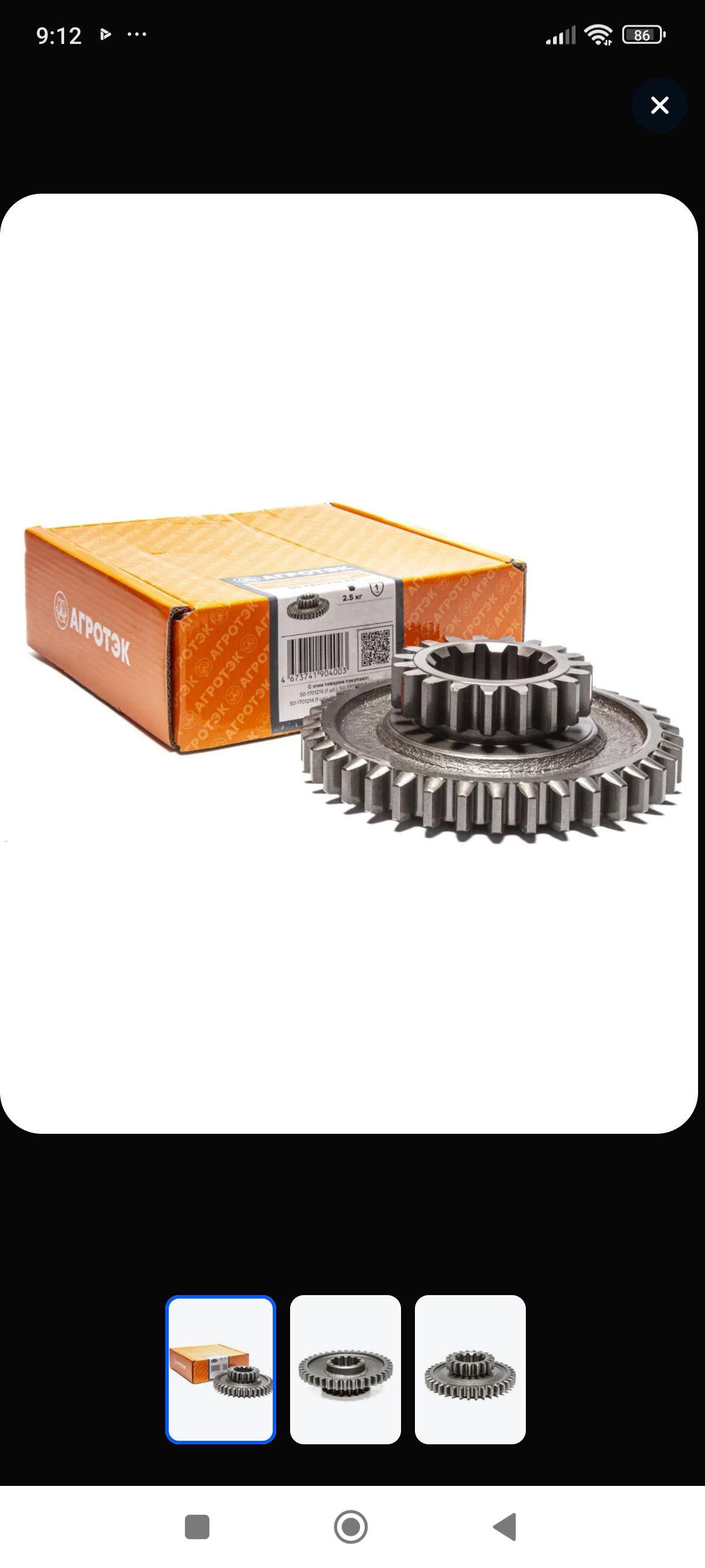

Парни всем добра. Разобрал и я КПП на мтз половина шестерней и два вала под замены. Гуглил вчера разные запчасти заинтересовали фирмы агротэк может кто-то имел опыт с данной фирмой.

Агротэк он же автоэлектрика. Упаковка тоже одинакова. В октябре знакомому внедрял от этой фирмы стартер на МТЗ. Пока не жаловался.
Нас всякие не интересуют, Александр. Нас интересуют те, кто может взять с МТЗ от 20 000 моточасов. Без замены корпусных деталей.
