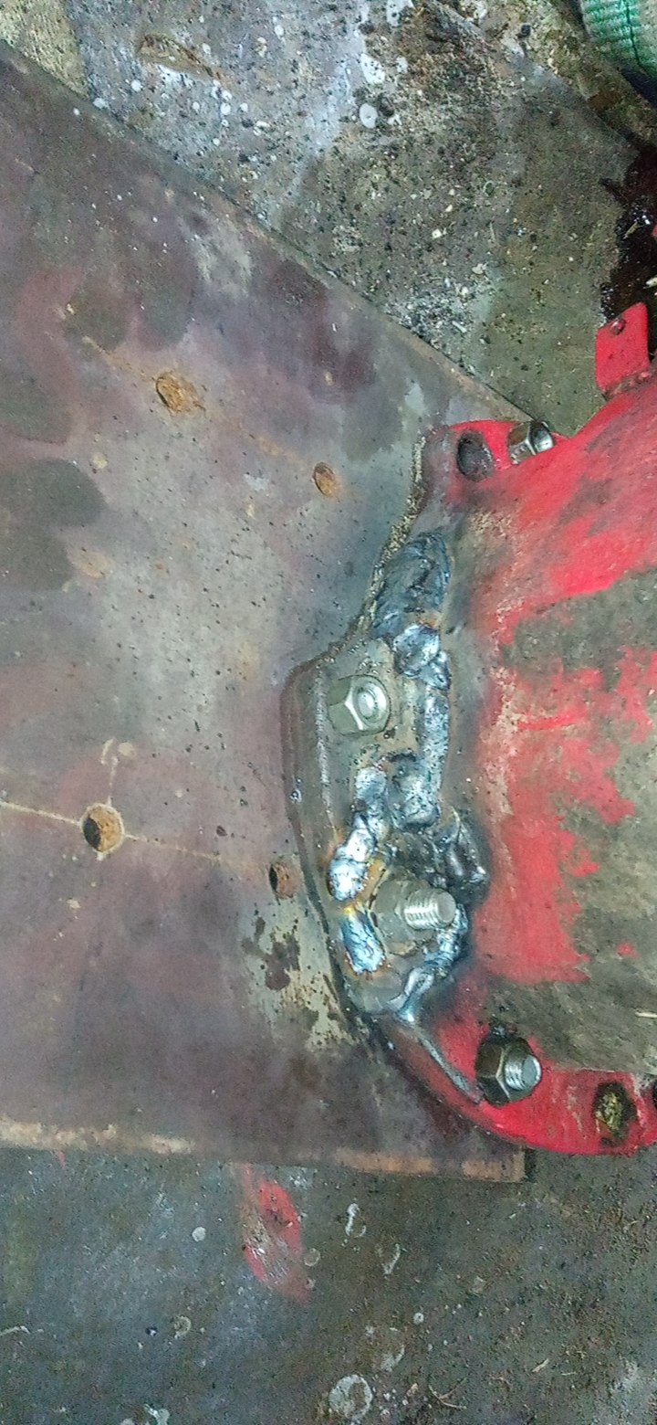

Вот так проглядел шпильки. Отломало кусок. И три шпильки снизу отломало. Варил полуавтоматом. Варится хорошо. Плсмотрим как будет ходить. Шпилек пока нет. Прикрутил на болты, 3 нижних.
: Свердловская об.
07.11.2019 - 20:55
: 3496
alexkov85 пишет:
будет ходить
Не долго 6тр новый стоит
: ПРИЗРАК
04.02.2011 - 17:56
: 3674
Aleks35 пишет:
alexkov85 пишет:
будет ходить
Согласен лучше менять, возле шва рано и поздно треснет
