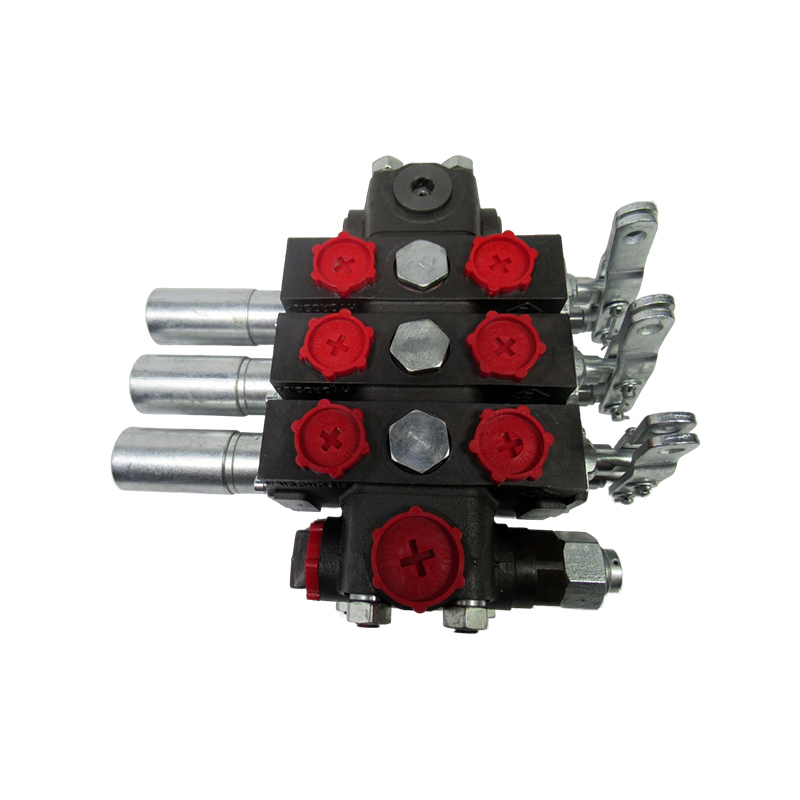

Доброго времени суток! Кто-нибудь ставил такой распределитель на т-25? Гидрораспределитель MPC70 , мне интересно как он в работе? рычаг отбивает при подъеме? и вообще плавно работает? годится он для трактора? просто на т-16 у меня стоит китайский распред р80, но так секции включаются рывком сразу на всю, а хочет плавно дозировать рычагом масло как на родном распределителе трактора. Толком инфы по этим распредам не нашел
А зачем вам на топчик р70? Там и р40 за глаза. Я ставил двухсекционный с джойстиком под крыло одним рычагом управление двух золотников. Мечта там много ничего не мешает. Рычаг под рукой-не нужно тянуться к панели особенно если что то цепляешь на заднюю навеску. Распред без фиксации-управление легкое и дозировать очень легко в ручном режиме. Фиксация только на плавающих.

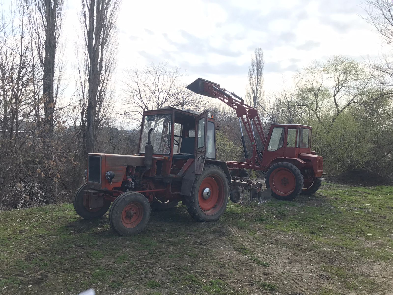

Прикольно У меня 25 тый на полевых работах в основном работает, поэтому с отцом решили докупить шассик, и сварить на него кун для повседневных задач , кстати подскажите что за колеса передние стоят на т-25? на шассик ищу на перед широкие и более выносливые шины , есть фото по ближе этих колес?
Стоит похожий на самоделке. Фиксируется только на плавающем режиме. Работает плавно.

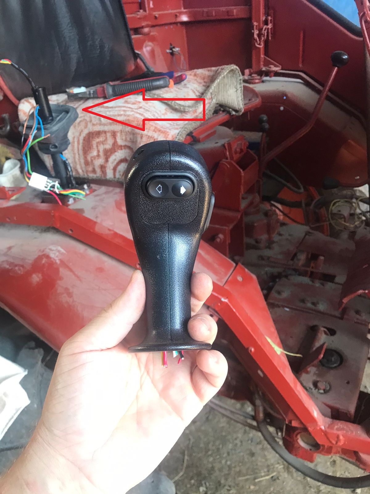

Вот так он стоит в кабине. Фоток с трактора знакомого ни в телефоне ни в облаке не нашел. Может быть в компе что то есть-вечером там по шукаю.
вот вот) хочу примерно так же сделать, без тросов на тягах, но распред поставить сзади
очень толково сделано
Резина на 15 ,диски и ступицы от ГДРовской косилки плющилки ева. Сейчас их не найти наверное. Такая резина стоит на посевном комплексе "Кузбас"

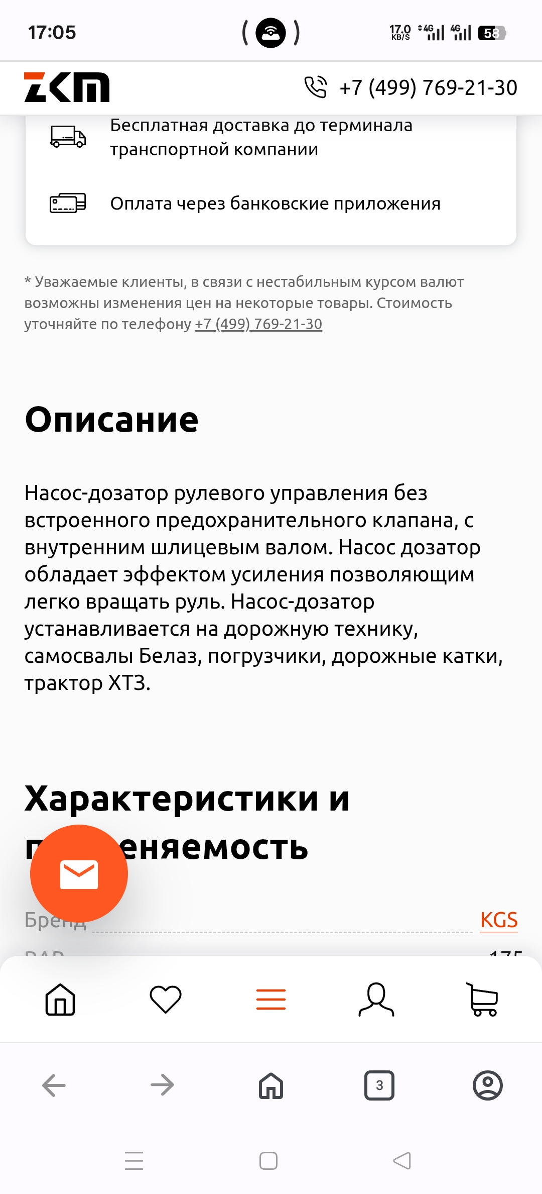

П С. По поиску нашел, но написано что без клапана , а это дополнительные сопли
https://zkmgidro.ru/product/nasos-dozator-101s-50-analog-hkus-50-4-d-50-...
