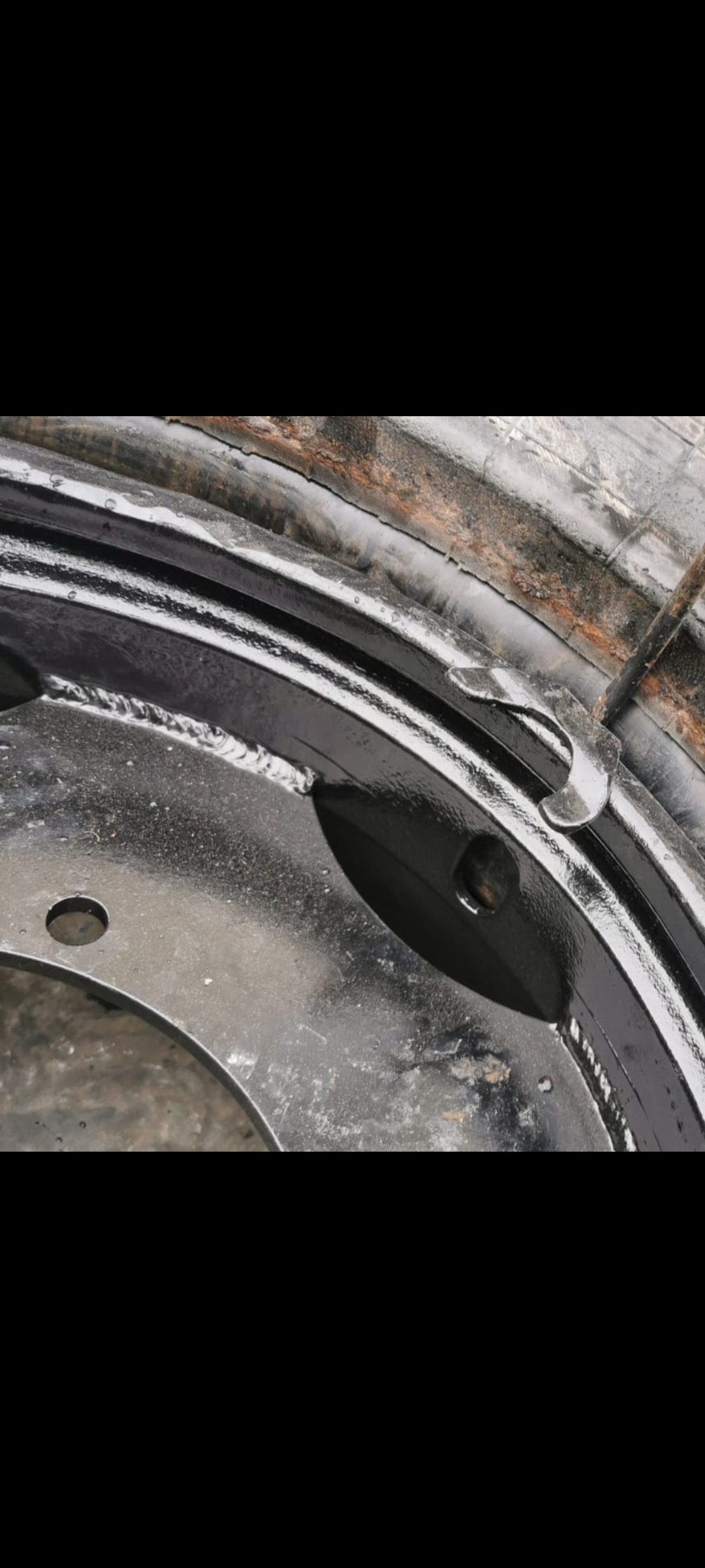

solo207 пишет:
С процессом изготовления,всё понятно. Смущает одно,какой толщины вставка, блин, ввариваемый в диск. Наверное нужно весьма толстый, иначе при боковой нагрузке может согнуть, вывернуть. Была история, застряла гружёная телега 2птс, отцепился и дёрнул вбок тросом, погнулся колёсный диск, теперь "восьмёрка", и приличная.
Ну у нас обычно этот блин делают их родного диска и лично у меня уже такие более 10 лет ходят и достается им не мало ну если изготавливать из листовой стали то и отталкиваться от этой толщины
04.12.2009 - 19:04
: 6054
solo207 пишет:
Друг делал,он заказывал блины на лазере вырезали, после лазера не требуется обработка, есть только такое фото.
