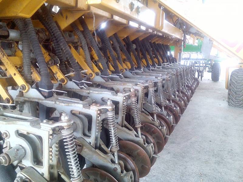

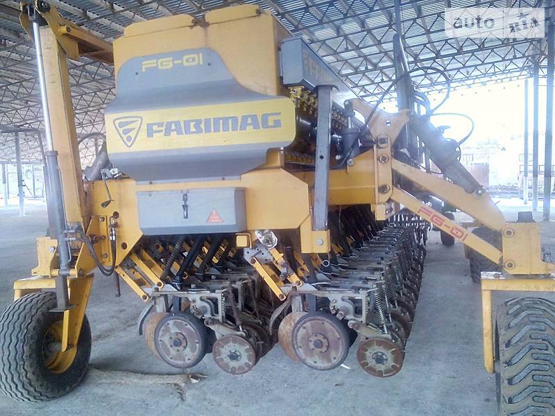

Кто работает\работал сеялкой Fabimag FG-01 - как она в эксплуатации. Хочется купить себе еще что то с турбодиском, выскочила б\у 2011 года.
Добавлю фото из объявления о продаже:
![1](https://cdn.riastatic.com/photos/auto/photo/12333/1233358/123335888/123335888fx.jpg)
![2](https://cdn.riastatic.com/photos/auto/photo/15046/1504606/150460685/150460685fx.jpg)
![3](https://cdn.riastatic.com/photos/auto/photo/12333/1233360/123336084/123336084fx.jpg)

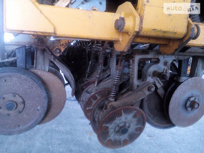

И так, култеров нет, а диски сошника кажутся маловатыми в сравнении с той же Семеато ССМ.
Очень близко к дискам сошника расположено опорное колесо, что может создавать проблемы с забиванием по влажноватой почве. У СДМ и ССМ эти колеса довольно далеко от сошника.
Не понял только, это колесо только одно на секцию или два?
ПС. Вижу на фото, что некоторые опорные колеса лежат на раме сеялки. То ли сняли, что бы меньше забивалась, то ли отвалились.
Походу эта сеялка поставлялась без култеров с дифазными сошниками, но дифазности из-за износа уже не наблюдается. Култера шли только для 8 секций при посеве кукурузы и подсолнечника.
