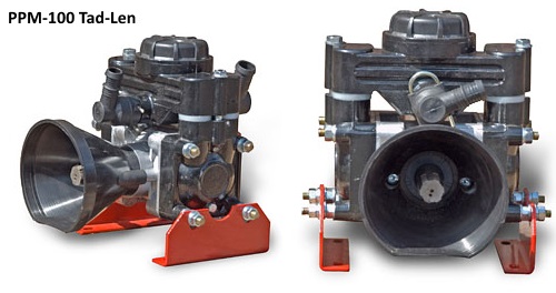

Подскажите у кого какой насос на 18 метров захвата стоит?
Задумал наростить крылья с теперешних 14 метров до 18. Насос стоит польский 100ка, хватити ли производительности???

Волгоградская область
09.03.2014 - 22:52
: 2311
Александр Штирлиц пишет:
Работаю при 8 км в час , 200 литров на га. scratch_one-s_head
Я себе нарастил а насос такой же стоит 100-ка. На днях форсунки подвезут опробую отпишусь, где-то читал что он тянет 18 метров.
Спасибо, буду ждать вашего ответа
По идее за глаза должно хватить . На 18м через 0,5м должно 36 распылителей .Если судить по таблице ,синие распылители при 8км и 200л потребляет примерно 1,28 л/м умножаем на 36 получаем 46 л/м остальные 54 на слив .

Легко тянет, даже на при давлении в 1 атм.
