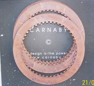

При замене масла обнаружил в коробке три сломанных зуба и бронзовую стружку. Хотя коробка работала безупречно. Зубы выломало со второй шестерни промежуточного вала(фото со стрелкой) Зубы сломаны не подряд. На самих сломанных зубьях никаких ударов не видно. Подскажите,кто что думает? Залить масло и ехать дальше или раскатывать трактор?
: Саратовская обл.
04.12.2011 - 09:28
: 5256
Ведомая шестерня 3 передачи. Зубья выломало скорее всего когда расклинило в зацеплении эти бронзовые "лохмотья". Откуда они точно, затрудняюсь сказать. Посмотрите в муфте 3-й передачи целые ли металлокеромические ведомые диски?

Ребята доброй ночи всем у меня так же полетела шестерня 3 передачи не стал коробку разбирать и поставил коробку с запасного трактора,собрал но трактор не торгуется,насос нормально качает,на второй скорости на полном газу потихоньку набирает скорость едет и опять пропадает, диапазоны в рычаге крутятся а скорость на ходу не уменьшается и не повышается,кто знает в чем дело,моли быть что от времени простоя залипли клапана какие нибудь???
: Саратовская обл.
04.12.2011 - 09:28
: 5256
Давление в коробке показывает?
18.01.2012 - 02:16
: 37
Да с давлением все нормально
: Саратовская обл.
04.12.2011 - 09:28
: 5256
Первым делом попробуйте поставить со старой коробки перепускной распределитель (на крышке кпп слева на 4х болтах прикручен). Не поможет - лезьте в распределитель (что на конце первичного вала).
