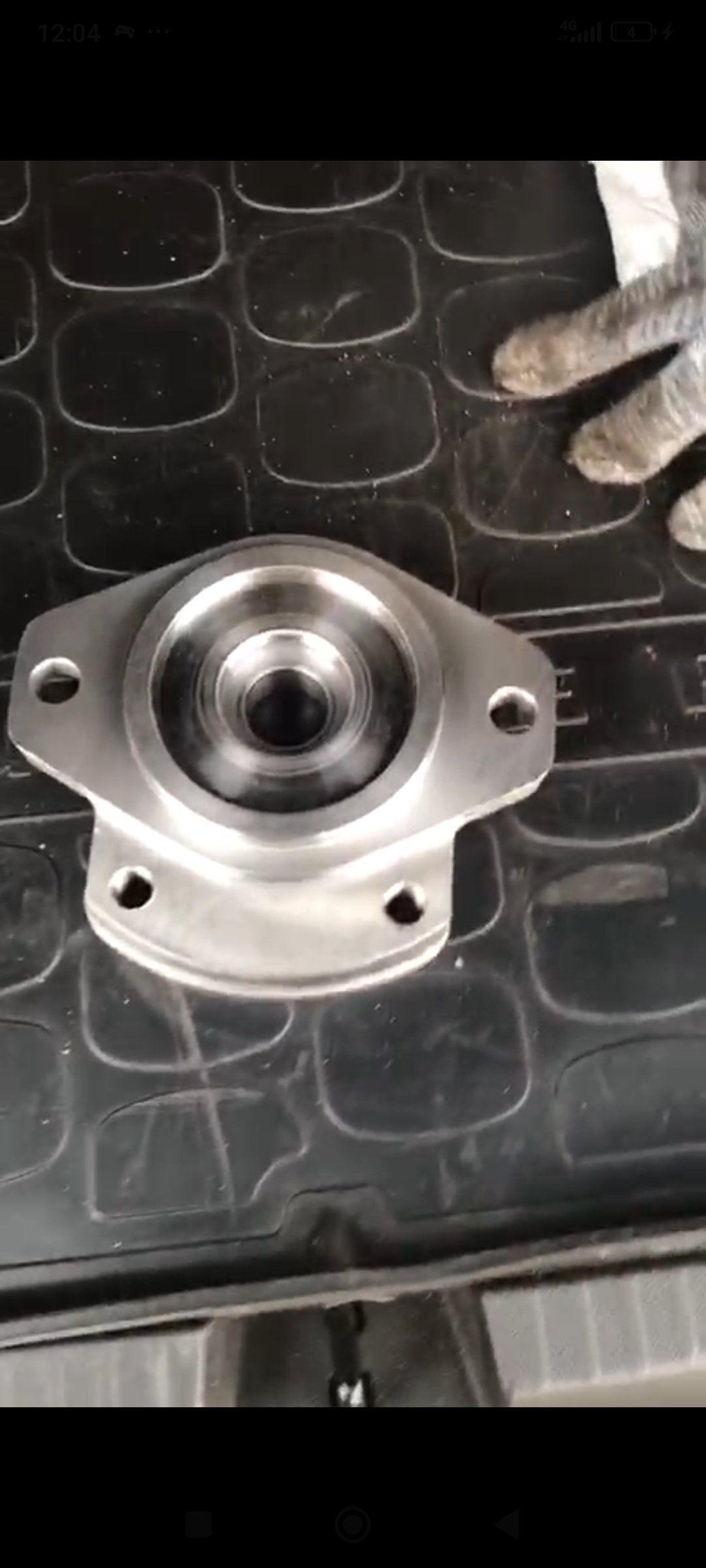

Чугуний.. Был бы аллюминий, можно было бы заварить. Производство крышки с нуля (в Курске) из стали от 15к до 30к, как пойдёт..

Привет коллеги! Являюсь счастливым обладателем 2ух Кирюшек (к4 и к5). Есть проблема одна- на днях оборвало кардан на к525 Пр. (оказалось частая проблема), наделало делов, в частности разбило (от удара кардана о рулевой насос) крышку насоса, а именно отлетели уши крепления. Найти у официалов насос не получилось (они даже не знают его каталожный номер), продают только тандем в сборе (>180 кило руб.)! По этому поводу есть просьба! Вдруг у кого есть не рабочий насос с рулевого к4 или к5 (они одинаковые) я с большим желанием приобрёл бы его в сборе или крышку отдельно! Братцы выручайте!!! Номер насоса MNR: 0510 725 181 ( AZPG-22-040RDC07KB-S0081).
Друг забрал сегодня, сделали из металла один в один рукатые ребята.
