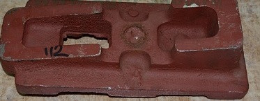

Нет ни у кого фото лонжерона передней полурамы под этот кронштейн. На нашем продавило, не понятно как было.
