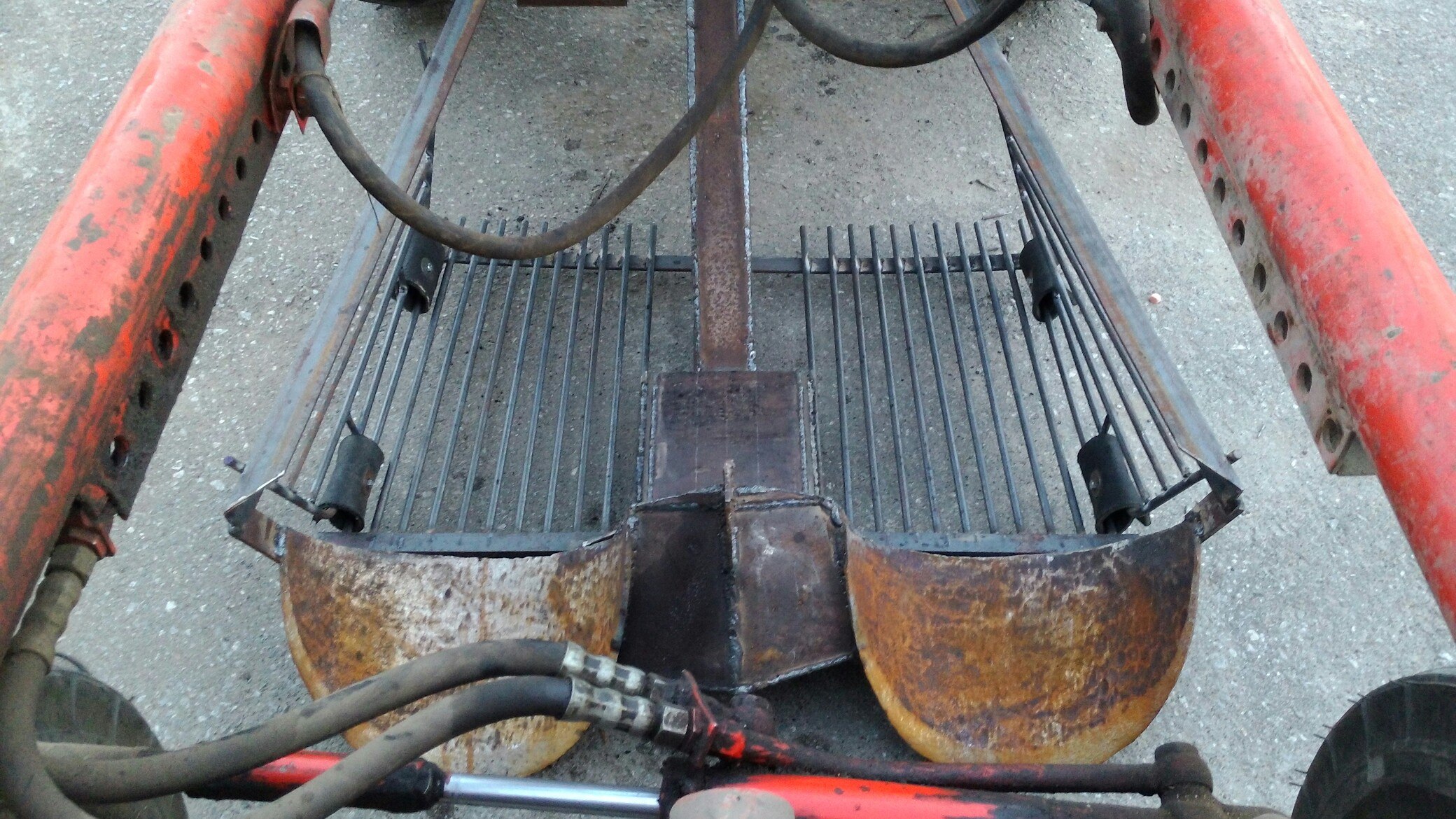

Добрый вечер. Продолжу фотосессию своего самопала.![laugh](https://fermer.ru/files/smileys/packs/smiles/laugh.gif)
Грабли в кушарях. Резина - шиповка можно работать даже зимой
В прошлом году устал махать вилами, то на телегу, то с телеги в сеновал. В этом году решил сделать стогомет. Сказано-сделано. 20 дней отпуска + куча металлолома + клок седых волос + не восстановимые нервные клетки + поток нецензурной брани и = ВУАЛЯ
