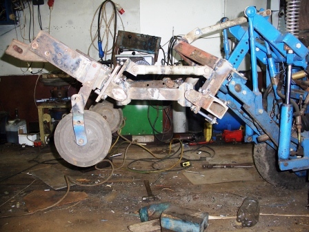

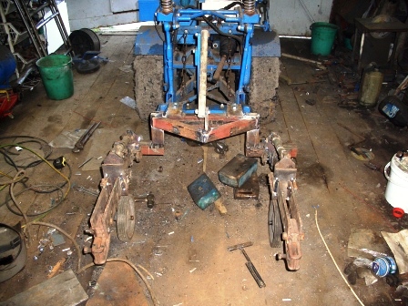

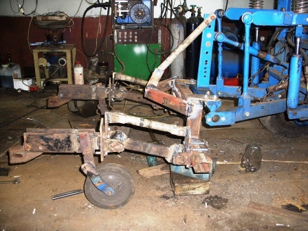

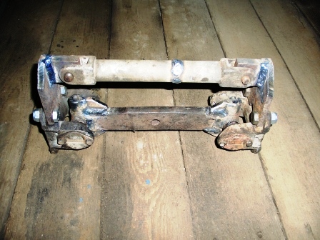

Сделал фотки.

Сантяй пишет:
Сделал фотки.
А сами окучники,типа польские?
: Калининград
27.02.2009 - 22:16
: 12634
"rulja" пишет:
Не типа, а натурально польские, оригинальные lol 1000 руб за штуку (год назад).

"Владимир Г" пишет:
Пожалуйста
Понравилась Ваша конструкция окучника на крестовинах и решил сделать себе подобное.
09.11.2009 - 18:11
: 21495
"Андрей6319" пишет:
Я изначально планировал верхнюю тягу сделать регулируемой, для компенсации неточностей при сварке, (винт с левой и правой резьбой), но токаря толкового тогда не было, а из готовых винтов у нас в продаже были только стяжки для пружин, но оч. дорого. Но вроде как и без винтов нормально получилось, сейчас можно купить , но переделывать не охота.

"Владимир Г" пишет:
Именно по этому у меня собрано наоборот чем у Вас. smile3
Тоже нет талрепов и тоже знаю что сварка требует последующей корректировки, по этому рамка с колесом и окучником будет не приварена а прикручена болтами в штатные отверстия флянца. Шайбами подкорректирую.
