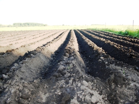

Сегодня окучивал окучником сделанным по фото Владимира Г, вот что получилось
Окучники те же самые что жестко стояли на общей рамке, а теперь независимые со своим колесом. База мт около полутора метров и такое же расстояние от оси задних колес до носка окучника, навеска распущена, окучников всего два.
Вроде как и нет никакой разницы зависимые они или независимые, их ведь всего два штука. Оказалось что есть даже для двух.
Они совершенно не рыскают по сторонам и четко держат глубину, чего не удавалось сделать ни какими способами с жесткой рамкой. Ставил окучники под самые задние колеса с затянутой и свободной навеской, попробовал диски - не то. Переделал навеску и отнес лапы подальше от колес - практически идеал, но при сильном заглублении как-то больше окучники начинали управлять мт а не он ими( вес мт примерно 600кг). Полноценно завалить грядку удавалось только если она под мт( колея 70см) потому что наружу валило как-то не очень, так что приходилось становится туда где окучник уже прошел и получалось что сколько грядок столько и гонов.
На фото вроде как мертвое поле, но на самом деле была уже сантиметров на пять взошедшая картоха. Завалил с одного прохода и внутреннюю и наружные грядки, земля аж через окучники пересыпалась и при этом они шли четко за мт с распущенной навеской без всякого рысканья и прогалов по глубине.
Короче мне независимые лапы очень понравились, дальше ничего выдумывать не буду, помою, покрашу и в стойло smile3 Доволен как удав заглотивший кролика smile3
А что в земле такое белое?

"AndryK" пишет:
Так это земля и есть, просто сухая. Так ее фотик окрасил, на самом деле серая smile3
