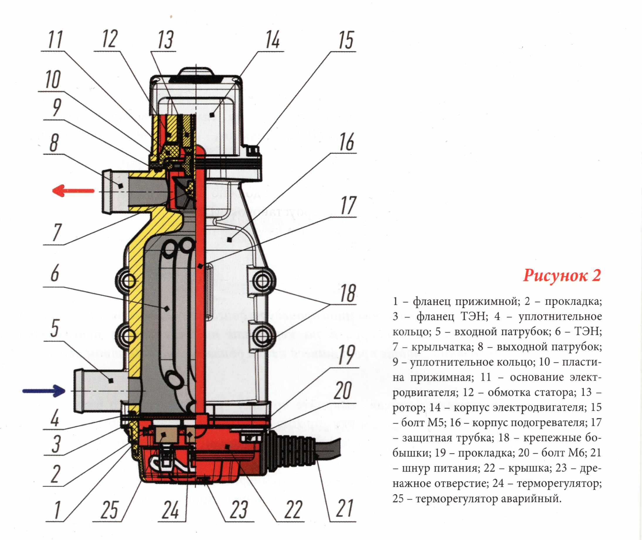

Наиболее продуманным, конструктивно логичным, надежным и безопасным конечно является предпусковой подогреватель "СЕВЕРС..." Российского производства. Это серьезно. Недаром он выжил в конкуренции с восьмидесятых годов. Горизонтально монтируемой коробочке "Лунфея" нет такого доверия - только что более низкая цена и максимальное упрощение. Лунфей не защищает от ряда возможных достаточно серьезных неприятностей в системе охлаждения транспортного средства, как кстати и некоторые скороспелые самоделки.
: Тюмень
30.12.2019 - 10:11
: 205
Особенности и соответственно логичность хорошо видны из рисунка.

Valan 33 пишет:
что именно не так с лунфеем?
Каждое изделие имеет право на существования и имеет своего потребителя. Просто Лунфей более упрощенное изделие и соответственно удешевленное. СЕВЕРС разрабатывался на предприятии Автопрома заводе автотракторного оборудования. Соответственно проходил все необходимые испытания, согласования отраслевых лабораторий и институтов. Далее доводился с учетом фактической эксплуатации. То есть данную разработку традиционно пригружали крепко, добиваясь максимальной надежности и безопасности.
Так в обязательном случае размещение подогревателя данной конструкции вертикально и на оптимальной высоте. Его помпа и эл.двигатель только вверху (при нештатном выбросе охлаждающей жидкости с верхней зоны двигателя, где больше всего такой возможности, жидкость охлаждающая сохранится в объеме двигателя ниже помпы. Предусмотрено наличие двух терморегуляторов - рабочего и аварийного с несколько различными уставками температуры ( учитывая случаи залипания (сварки) в эксплуатации контактов регулятора). ТЕН подогревателя обязали иметь необходимой площади с допустимой удельной мощностью (мощность на единицу площади). Испытания и ужесточение состава и качества материала оболочки (корпуса) подогревателя. И т д. Как в любом изделии, здесь свой букет нюансов и особенностей.
Понимая проблемы надежности и безопасности аппаратов для дорогостоящей техники предприятия предпочитают конечно сертифицированные изделия.
Упрощенное изделие - электроподогреватель рискованно оставлять без надзора, особенно частнику, вложившему свои кровные в родную технику. Поэтому думаю не зря некоторые осторожные владельцы техники не доверяют бесконтрольной эксплуатации подогрева, тем более упрощенного или сомнительного. Да и проблема признания страховым случаем ЧП реально существует.
Хотя на этой ветке обсуждается все таки самодельная техника, здесь все делается на свой страх и риск. Ограничения здесь менее условны. Моя информация более для владельцев серийной, приобретенной техники.
