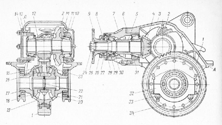

https://fermer.ru/tossl.php?url=http://stroy-technics.ru/gallery/avtomobili-kraz-2/image_64.jpg
Редуктор КРАЗ
https://xn----7sbbnf0bk7af2k.xn--p1ai/wp-content/uploads/2018/11/reduktor-srednego-mosta-kamaz-remont-svoimi-rukami.jpg
Редуктор Камаз
Однотипные, двухступенчатые, возможно требуют масла чуть лучше, чем ТСП-15К (GL-3), например GL-5. А вот слабость бугелей есть, но все исправляется.
