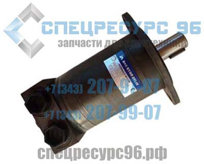

Доброго времени суток!
Парни подскажите.
Есть минитрактор переломка 4х4:
- двигатель Лифан 15 л.с,
-гидравлика (два гидроцилиндра - спереди и сзади) - гидронасос ЗИЛ 130 (Номинальная объемная подача при 600 об/мин., дм³/мин., не менее - 7, Номинальная объемная подача при 2000 об/мин, дм³/мин., не более - 12, Давление, МПа - 7,0±0,5,, Интервал частоты вращения входного вала, мин-¹ - 600-4800, Теоретический рабочий объем, см³ --19,8)+двухсекционный распредилетель от Т-25
Есть желание сделать гидровом под навесное мотоблока (косилка типа Заря, картофеле копалка+сажалка, может быть будет фреза 80 см). Предлагают гидромотор mmfs12.5c с такими параметрами:
Рабочий объем 12.5 см3/об
Максимальный крутящий момент 35 Нм
Номинальный крутящий момент 25 Нм
Максимальная мощность 3.2 кВ
Номинальная мощность 2.4 кВ
Максимальная скорость вращения 1250 об/мин
Минимальная скорость вращения 1000 об/мин
Максимальное давление 200 бар
Номинальное давление 140 бар
Расход 20 л/мин
Дюймовый размер, Вал 16 мм, Овальный фланец - 2 отверстия, Боковые отверстия
https://www.specresurs96.ru/userfls/shop/large/2/11361_gerotornyy-gidromotor-mmfs-12.jpg
Как думаете, возможно реализовать гидровом с такими характеристиками?
