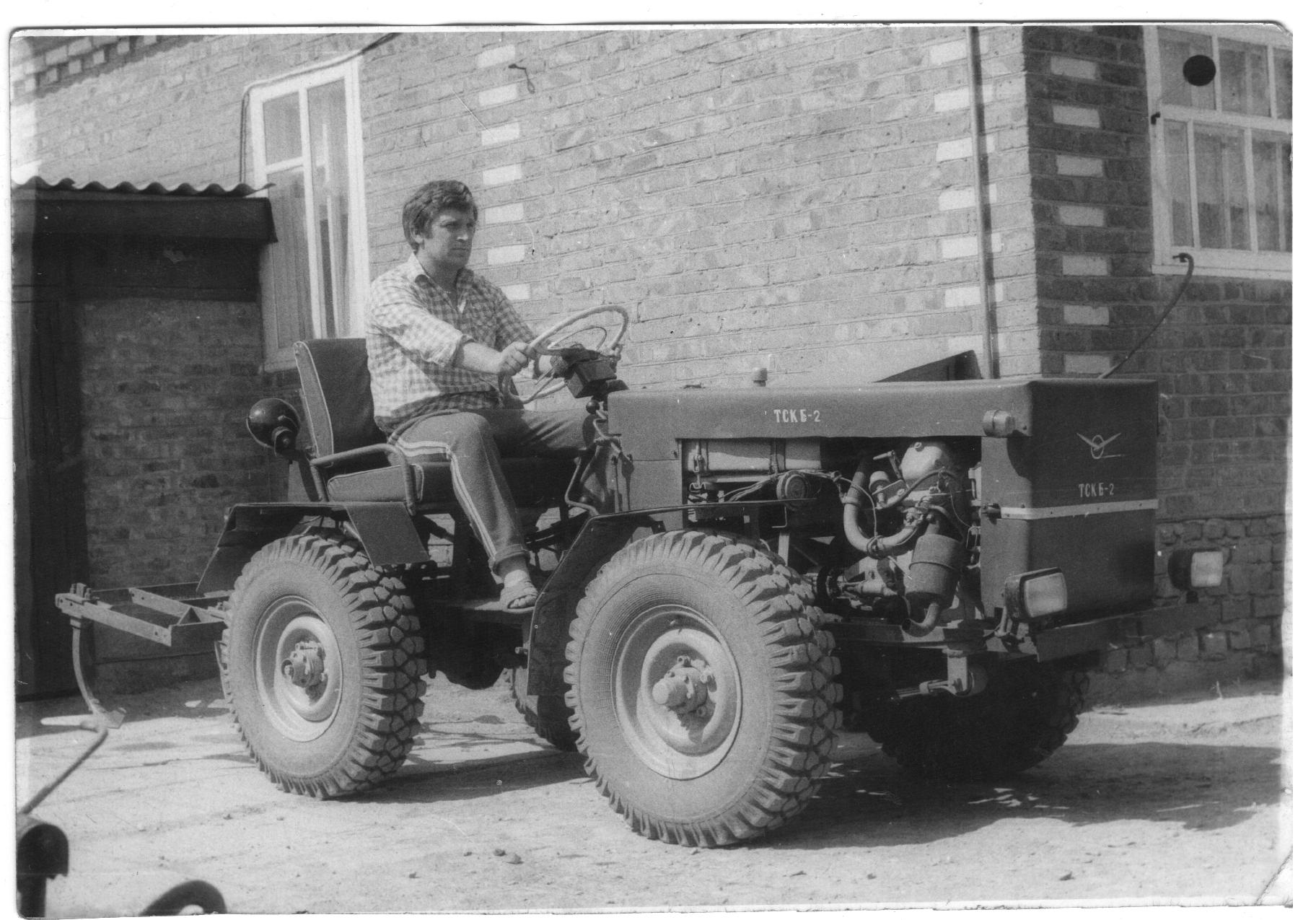

Анатолий и Алекс : пишите - пишите. Всё у вас варится и делается : да фото хоть одно покажите.
Когда я это делал, компьютеров и телефонов таких не было, это начиналось в конце 70-х и т.д. ...И швеллер тогда не нужно было покупать, а просто где то даром или почти даром взять, так же и уголок 40-й или 50-й....., два сварил квадратом вот и дышло. Так же из него делал и раму на первый минитрактор, очень крепкая получилась....

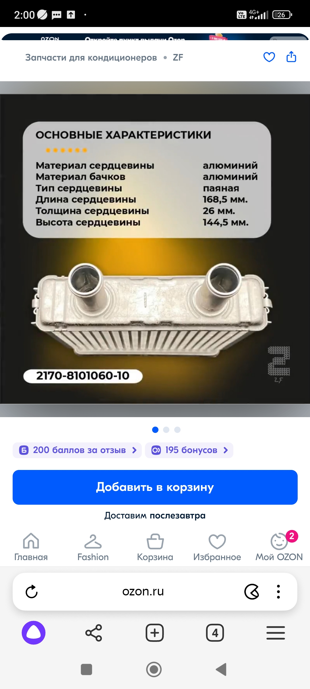

Вот озадачил. Даже в голову не приходило потрогать маслобак. 5 часов не работал конечно но минут 40 было. Теперь думать буду грется или нет. И работы то такой длительной пока не намечается, что бы приверить.
Я радиатор сразу поставлю. Вентилятор обычный и вот такой самый распространенный. И три термореле - три - вдруг отказывать будут... Приляпаю прям на патрубок на обратке. Градусов на 40 или на вкл 50 а выкл 35. Пока ничего не нашел подходящего.

Константин 21ru пишет:
Фильтр в обратке будет? По давлению срабатывания аварийного клапана радиатор пройдет?
На иномаросном тракторе, типа JCB, есть датчик коррекции работы тнвд...
Вот он по моему срабатывает в районе 50 градусов....
А так, температура масла в гидравлике может достигать и 80 градусов...
