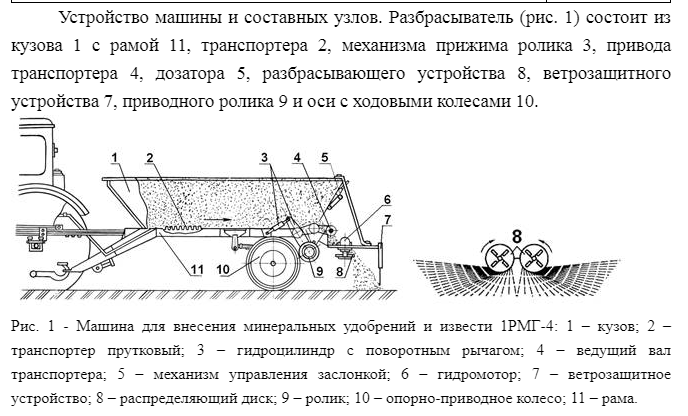

Все в те же старые добрые времена был разбрасыватель МУ марки 1РМГ-4 с гидроприводом на разбрасывающие тарелки. Агрегатировался с Т-40.
Да, именно его я и имел ввиду...

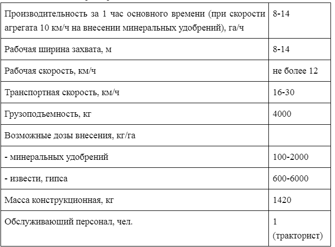

Нашел на него технические характеристики,
используюя эти исходные данные кое что прикинул (посчитал по среднему). Получается, что у него на работу гидромотора ( кстати указан какой то МНШ46 ? ) по разбрасыванию материала затрачивается до 1кВт мощности (с учетом КПД). И цикл работы получается 20 минут разбрасывания на кузов, потом перерыв на загрузку, и загружать 4 тонны надо за 2 минуты..... то есть ни как 0.9 не получается.
Да, при таких мощностях масло греться не будет, точнее будет успевать остывать до рабочих температур, так как на нагрев масла уходит пусть даже 1/3 подведенной мощности, а это всего 300 Вт.
