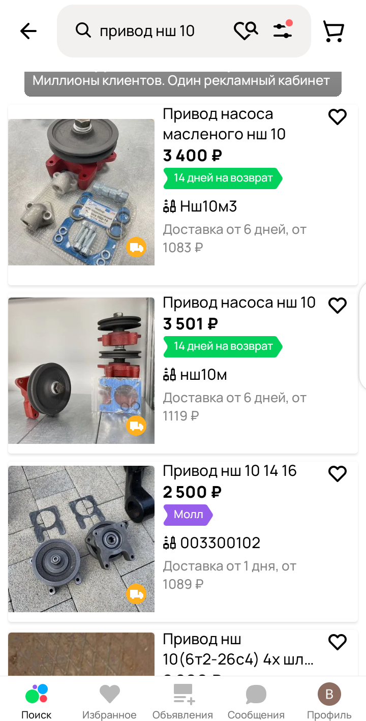

Всем доброго! Подскажите хочу собрать дровокол гидравлику, как перейти с нш на шкив если нет фрезера

Двигатель бензиновый 7 л.с 5.5 кВт, нш 32 правый, гидроцилиндр с КУН 80/40х630

Слабовато конечно(не будем об этом)но готовый привод нш с например автомобиля МАЗ думаю оптимальный вариант.

Самый важный параметр, чтобы крутящий момент двигателя, был не менее момента, необходимого для насоса.
При слабом двигателе, можно подобрать шкивами, или насос соответствующего объема. Но скорость упадёт.

Для такого мотора вам нш 10 только. Ну край нш16. Про тридцать второй забудьте.есть таблицы по потребляемой насосом мощности при заданном давлении и оборотах нш. То что он стоит на мазе на гуре-так ему там объем нужен. А давление то в гуре намного ниже чем потребуется колуну. Потому и привод ременный там держит. У меня электро мотор 4 кВтнш14/1500оборотов и нш14. Привод два ремня профиль А. При нагрузке в упор ремни встают.надо думать о прямом приводе-вал/вал.

Нерабочий комплект. При такой мощности или насос нужен НШ-10, или цилиндр диаметром не менее 100мм. Да и то все это будет работать так себе.

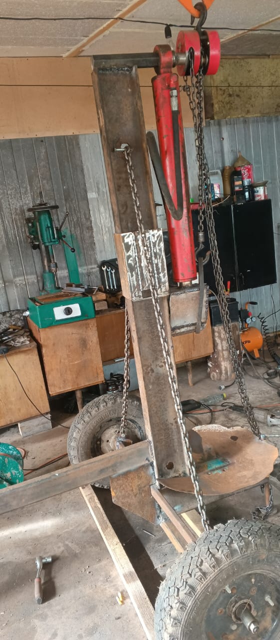

колупатор пишет:
andrej 73 пишет:
И теперь думаю про вертикальный дровокол со столом. Не удобно очень. Особенно когда спил не ровный. Через середину бывает что 12 тонн не хватает расколоть.
Изначально идея вертикального колуна не очень верна. Разваленый пополам кляч надо снова ставить под колющий нож. Намного проще когда чурбак лежит-он никуда не упадет и его только слегка поправить на режущий нож. При этом кляч толкается поршнем на нож. И выход с ножа свободный.
Вот знакомый начал делать вертикальный дровокол. Считаю его проще будет сделать

Юрий61 пишет:
колупатор пишет:
andrej 73 пишет:
Чем же проще? Лишний металл на дышло прицепа-в горизонтальном сама рама будет дышлом. Боковые нагрузки на шток гидроцилиндра-тоже не очень хорошо для цилиндра.-не всегда колешь идеально ровные дрова. Маленький стол -при колке толстых чурок куда то надо складывать плашки.

колупатор пишет:
. Маленький стол
Ну стол он сделал такой из за отсутствия металла.У нас на приемке принимают по 7руб. а продают по 50руб. Я предлагал ему сделать что бы складывался, вроде бы соглашался , приехал; он уже все в кучу сварил. Стол сказал подъемный сделать, не хочет. Говорит" так подниму" ладно сейчас ему 40 а в 65. Такую схему предлагал.

Юрий61 пишет:
колупатор пишет:
. Маленький стол
У меня похож на этот рисунок дровокол. Очень удобный. У другана чуть раньше сделан горизонтальный. Так он теперь на меня ругается, почему я раньше его не сделал его. Он бы скопировал у меня.

Вертикальный дровокол более приемлем, если колятся чурки или большого диаметра или большой длины. К тому же подпятник в этом случае логичнее делать на уровне земли, чтобы чурки не поднимать.
