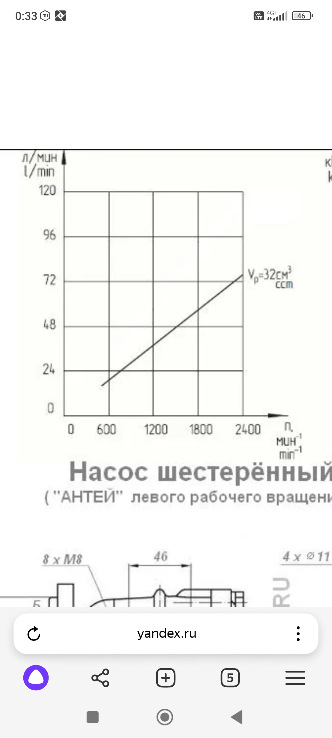

Всем доброго времени суток. Вопрос по китайскому распределителю. Собрал дровокол, испытания показали,что перепускают секции распреда. Распред с ЮМЗ р-80 бу. ДВС 17 ЛС, цилиндр с лапы грейфера, нш 32, через ремни с понижением. Хочу купить распред китайский односекционный, не могу понять кокой нужен р-40 или р-80 .
: 8008
valerii86 пишет:
Сколько оборотов на валу насоса? Умножаете на объем насоса-получаете литраж в минуту. Исходя из полученного результата берете распред. Помимо р40-80 есть и р60.

valerii86 пишет:
По таблице смотрим и получаем - нш 32 при 3600 оборотов будет примерно 100 литров и да же чуть больше в минуту - это при прямом приводе на полном газе без нагрузки или неправильно настроенном карбюраторе - то есть когда некорректно работает мотор - так же облединение и т.д.
Но у вас редуктор пусть в 2 раза понижает на ремнях - то 100:2=50 (по графику посмотрите на 1800 оборотов, там примерно 55литр в мин) то есть распред 40 мало, 60 не распространен - получаем : надо брать 80.
Ну и всё-таки 2х секционный сразу возьмите и 2 заглушки. Если надумаете потом подъем добавить - просто прикрутить 2 рвд и цилиндр, если нет - будет запастной канал...
